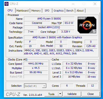

Hallo und willkommen im Forum, mal die Temperaturen von CPU und Grafikkarte mit HWmonitor (max. Werte beachten) beim zocken überwacht ? läuft dein Ram im Dual-Channel Modus und im Bios XMP Profil geladen damit er auf voller Leistung läuft, kann mit dem Tool CPU-Z ausgelesen werden. Am besten mal Screenshots vom Reiter "Memory" und "SPD" machen und hier dann beim Posten hochladen.
und dein 5600G sollte bis 4.4GHz boosten, wenn er nicht überhitzt und deshalb drosselt, kannst du mit MSI Afterburner beim zocken überwachen, unteranderem auch die Temperaturen, wie man dieses Tool einstellt siehst du hier

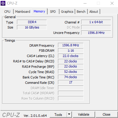

Hi, danke für Infos.
Hier mal die Screenshots for CPU und RAM.

Ok, der Speicher läuft schon mal auf voller Geschwindigkeit, aber leider nur im Single-Channel da es nur ein 16GB Modul ist und kostet dann leider auch etwas Leistung. Wie sieht es mit den Temperaturen aus ?

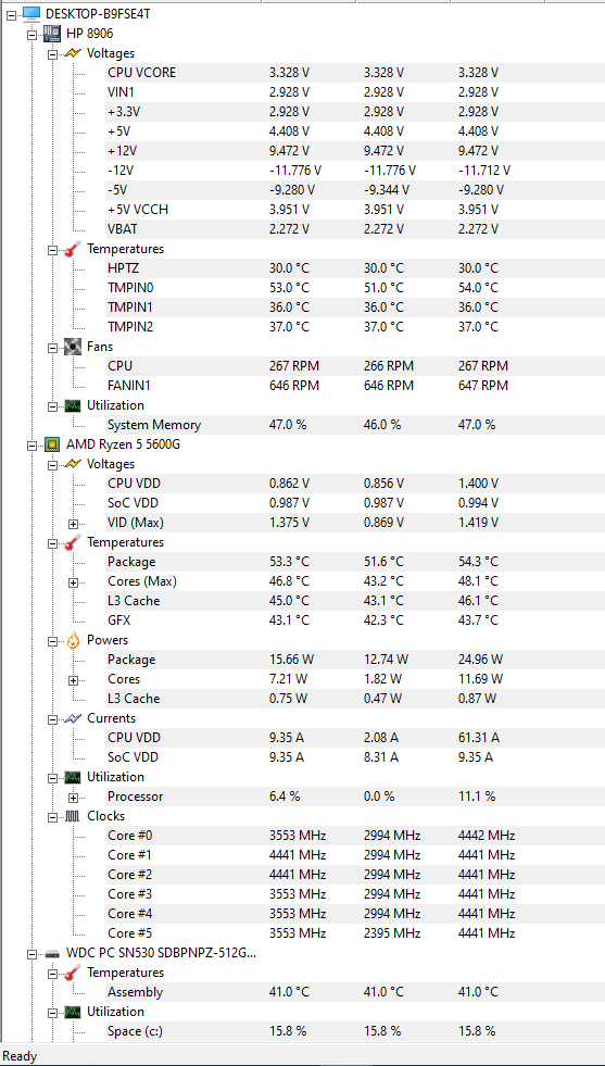

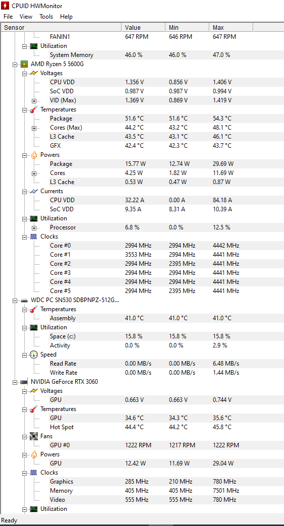

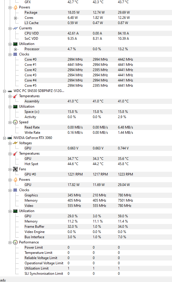

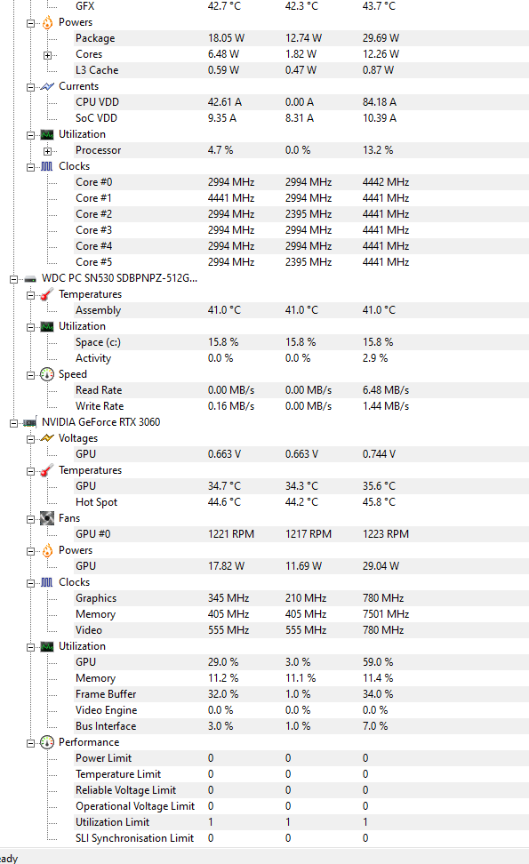

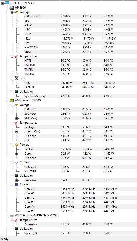

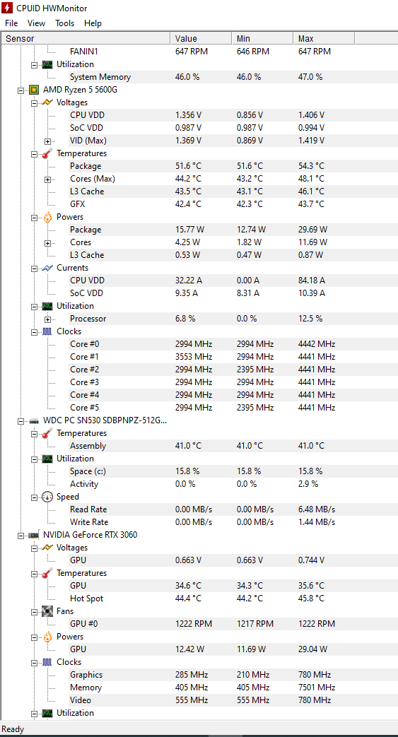

Danke für feedback, hier mal alle screenshots von HWMonitor

und das sind Screenshots nachdem spielen ? Kann halt mitunter sein das deine low FPS und teils die spikes von deinem single-channel Ram kommt, weis aber nicht ob das so viel ausmacht bei CS:GO, er hier kommt so auf 200-300FPS in 800x600 und mit Dual-Channel Ram
Reaktionen: dalibor019

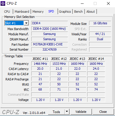

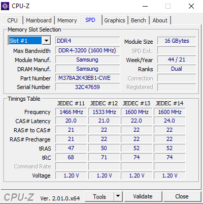

Poste mal noch bitte von CPU-Z den "SPD" Reiter damit man sehen kann was für 16GB Ram dort installiert ist und die HWmonitor Screenshots waren nachdem spielen gemacht worden ?

Hier mal Screenshot von CPU-Z.

ich hab auch schon mehrere Videos eben gesehen und dort hatten die Leute nicht mehr wie besagte 200-300FPS mit deinem 5600G
es gibt halt noch den 5600 und 5600X diese sind um einiges schneller, da beim 5600G der Cache beschnitten wurde und du hast mit deinem 1600MHz Ram (3200 DDR4) mit CL22 auch sehr langsamen
würde dir wohl daher empfehlen ein 16GB Kit mit 2x8GB 3200 CL16 Ram zu kaufen, dieser würde dir dann auch noch um einiges mehr FPS geben, daher denke ich das deine Spikes und low FPS von deinem langsamen Ram und auch nur wegen ein Modul vom Single-Channel Modus kommt
https://geizhals.de/g-skill-ripjaws-v-schwarz-dimm-kit-16gb-f4-3200c16d-16gvkb-a1327025.html?hloc=de
und solltest du 4x Ram Bänke auf deinem Mainboard haben, dann halt deinen alten 16GB raus nehmen und die neuen entweder in Bank 1 & 3 oder in 2 & 4 einbauen dann, damit Dual-Channel aktiviert ist. Denn solltest du den alten Ram nicht ausbauen, werden die neuen Module auf selbige Geschwindigkeit des langsamen angehoben.
Wirst im Bios dann auch noch das XMP Profil der neuen Ram Modul aktivieren müssen, damit diese auf voller Geschwindigkeit laufen, das können wir dann wieder mit CPU-Z Screenshots kontrollieren.

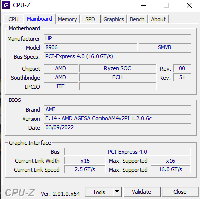

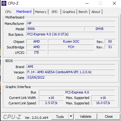

Ne das wird schon noch passen und ein neues würde dir auch keinen Performance Schub geben. Interesse halber kannst du mal noch ein Screenshot vom Reiter "Mainboard" machen, damit ich sehen kann welches in deiner Kiste verbaut ist.
Würdest wahrscheinlich in deinem HP PC eh kein neues einbauen können weil diese OEM Systeme meist entsprechend zugeschnitten sind und auch das Gehäuse nicht ATX oder mATX kompatibel ist.

Hier screenshot von mainboard

habe dein Board sogar hier im Forum gefunden und wie ich schon richtig dachte, ist ein spezielles, bei der Nummer 10 sind die beiden Ram-Bänke zusehen
https://www.computerbase.de/forum/t...t-mehr-nach-bios-update.2048079/post-26156062
ist das hier dein HP-PC ?
https://www.hp.com/de-de/shop/product.aspx?id=634Y2EA&opt=ABD&sel=DTP
oder dieser hier ? haben beide das selbe Board verbaut: https://www.hp.com/at-de/products/desktops/product-details/2100790513
https://www.cyberport.de/pc-und-zub...ryzen-5-5600g-16gb-512gb-ssd-rtx3060-dos.html
