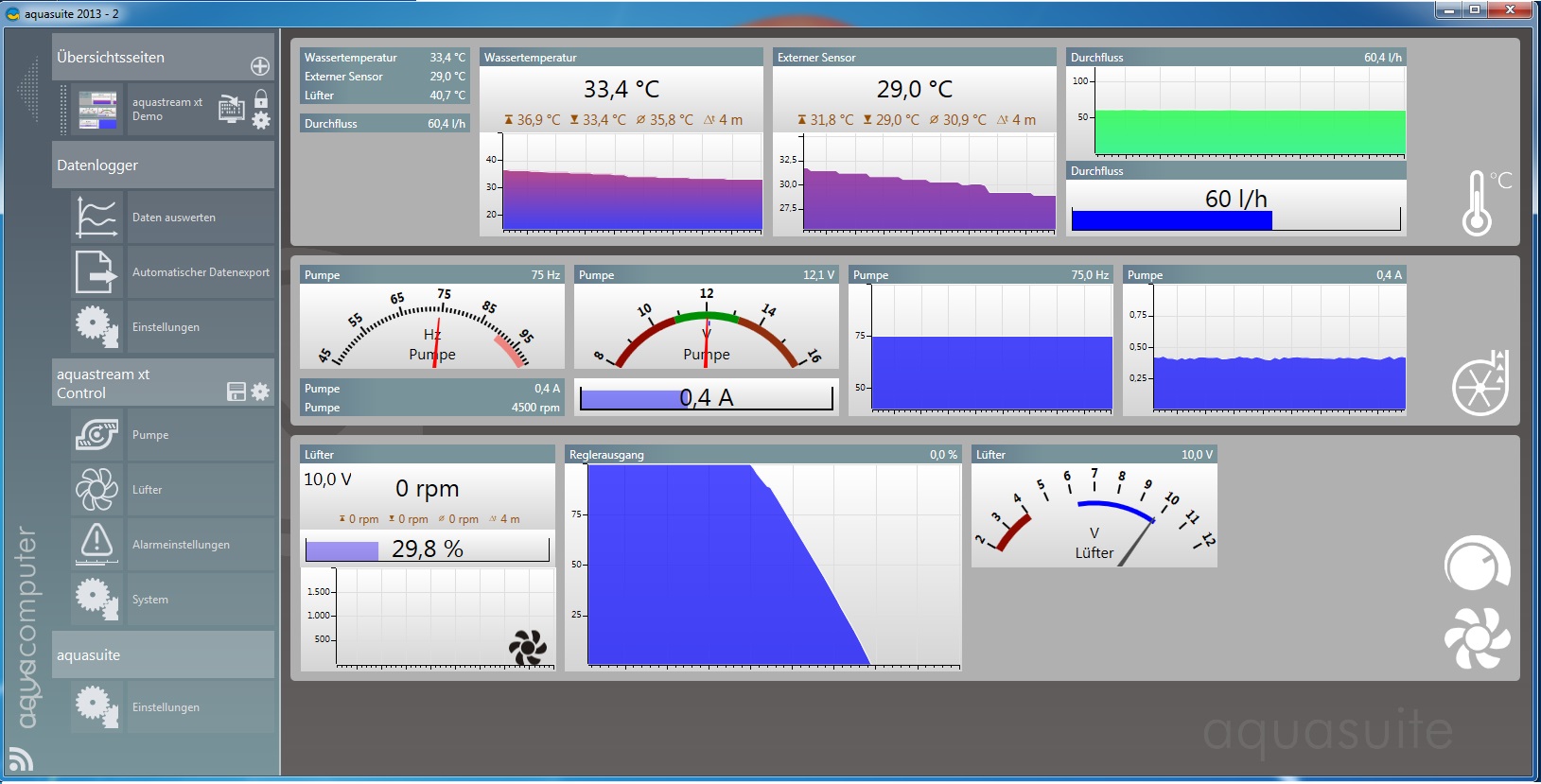

Ich habe mir eine Wasserkühlung für meinen PC zusammen gebastelt. Gekühlt werden Prozessor und Grafikkarte. Es funktioniert soweit alles wunderbar, bis auf die verdammte AquastreamXT Pumpe.
Eigentlich soll die Lüfterdrehzahl von der Wassertemperatur gesteuert und die Voltzahl entsprechend angepasst werden. Aber irgendwie funktioniert das alles nicht. Die Spannung ändert sich ohne Lüfter dran garnicht, und wenn eine Lüfter dranhängt wird der nur mit 2,7V angesteuert.
Gerät auf Werkseinstellung zurücksetzen brachte leider keine Erfolge. Gibt es noch andere Wege, außer der RMA?

Wie meinste das womit angeschlossen?
Wieder mal zu wenig Informationen.
Wie viele Lüfter sind an der Aquastream angeschlossen?
Wie wäre es mit Bildern?
Im Moment ist gar kein Lüfter dran, jedoch liegt eine messbare Spannung von 10,0V an. Das sollte nicht sein.
Beim dem einen Lüfter den ich versuchsweise mal dran hatte, handelte es sich um ein Chipsatzlüfter von Asus. Dies war der einzigste Lüfter der mit 2,7V anlief. Ich habe mittlerweile die Vermutung dass die Pumpe einen technischen Defekt hat.
