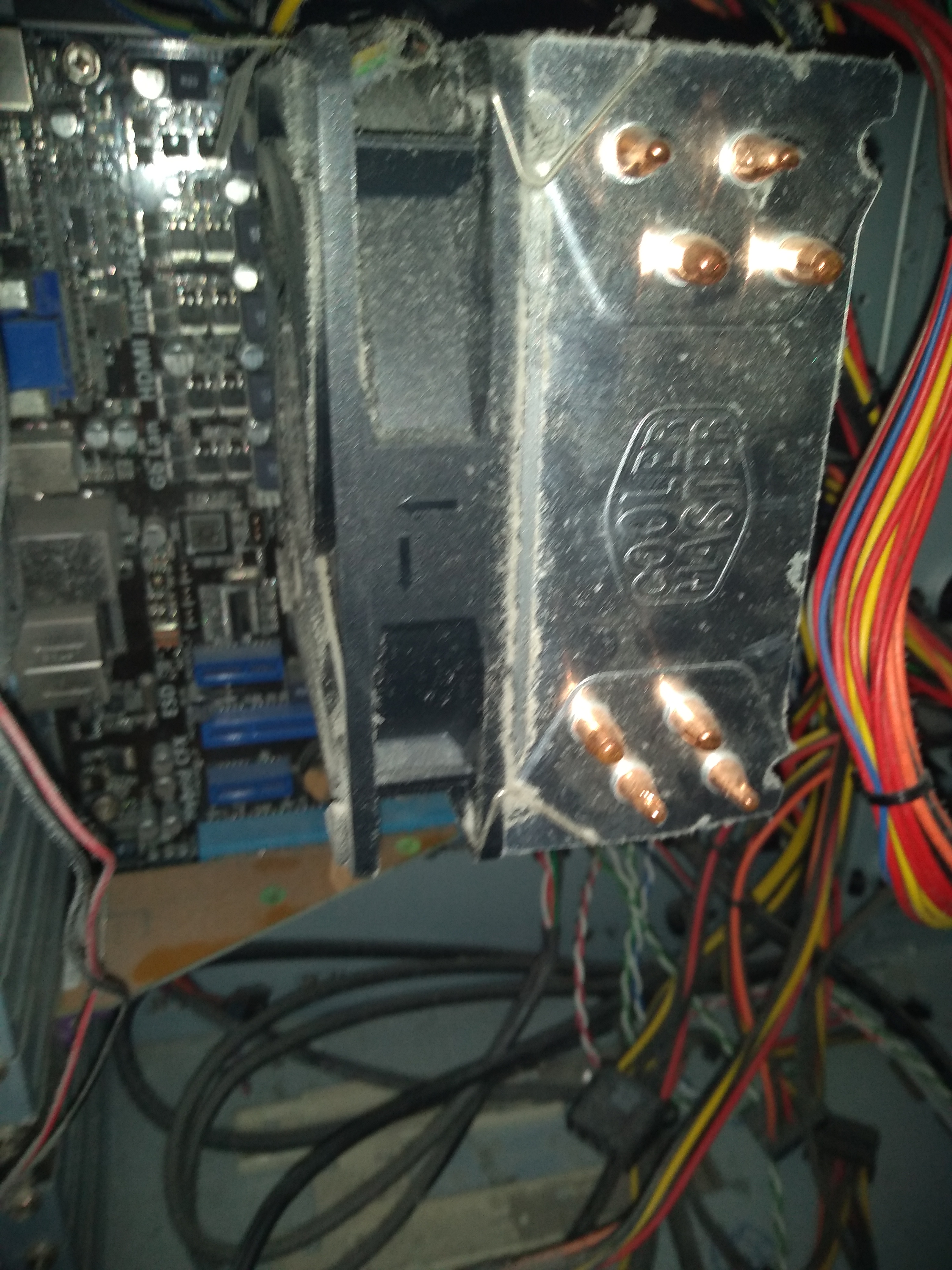

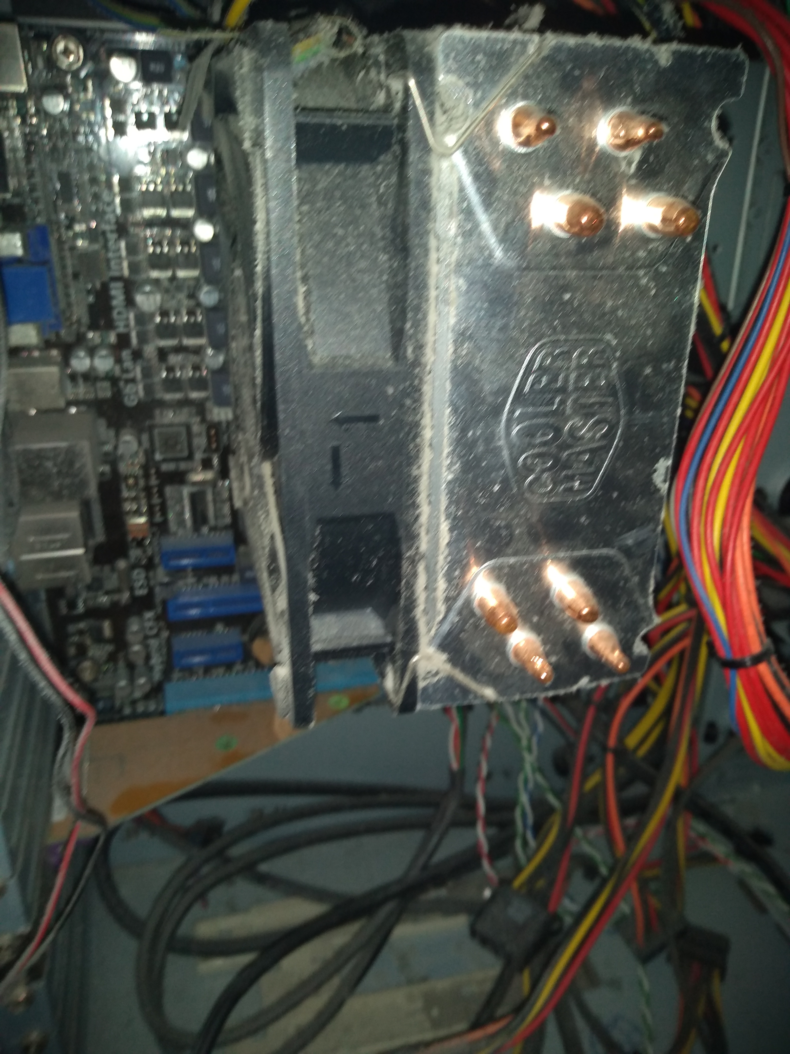

Kannst Du mal ein Foto oder die genaue Modellbezeichnung des CPU-Kühlers einstellen? Das BIOS kann den Lüfter PWM oder DC regeln?
Hier ein Foto.

Das schaut staubig aus, wenn Du den Lüfter vom Lamellenlkörper runternimmst, sind dann die Kühlrippen auch voller Staub zugesetzt?
Mit Lüftersteuerung unter Linux kenne ich mich nicht aus und kann an der Stelle wenig beitragen. Ich würde daher raten, die entsprechenden Tools zu deinstallieren und das BIOS den Lüfter steuern lassen.
Anschließend eine Dose Druckluft und eine kleine Tube Wärmeleitpaste (jeweils ca. 5€) beschaffen und
1. Kühler demontieren
2. Kühler ausblasen (Druckluftdose nicht schütteln, aufrecht halten, Outdoor-Event)
3. Kühler mit neuer Wärmeleitpaste montieren
Damit sollte schon alles wieder ruhig laufen. Falls nicht, nochmal nachfragen, dann suchen wir einen passenden, langsamdrehenden neuen Lüfter, der auf den vorhandenen Kühlkörper geschnallt werden kann. Wie groß ist der Lüfter? Das schaut nach 120mm (Rahmen) aus?

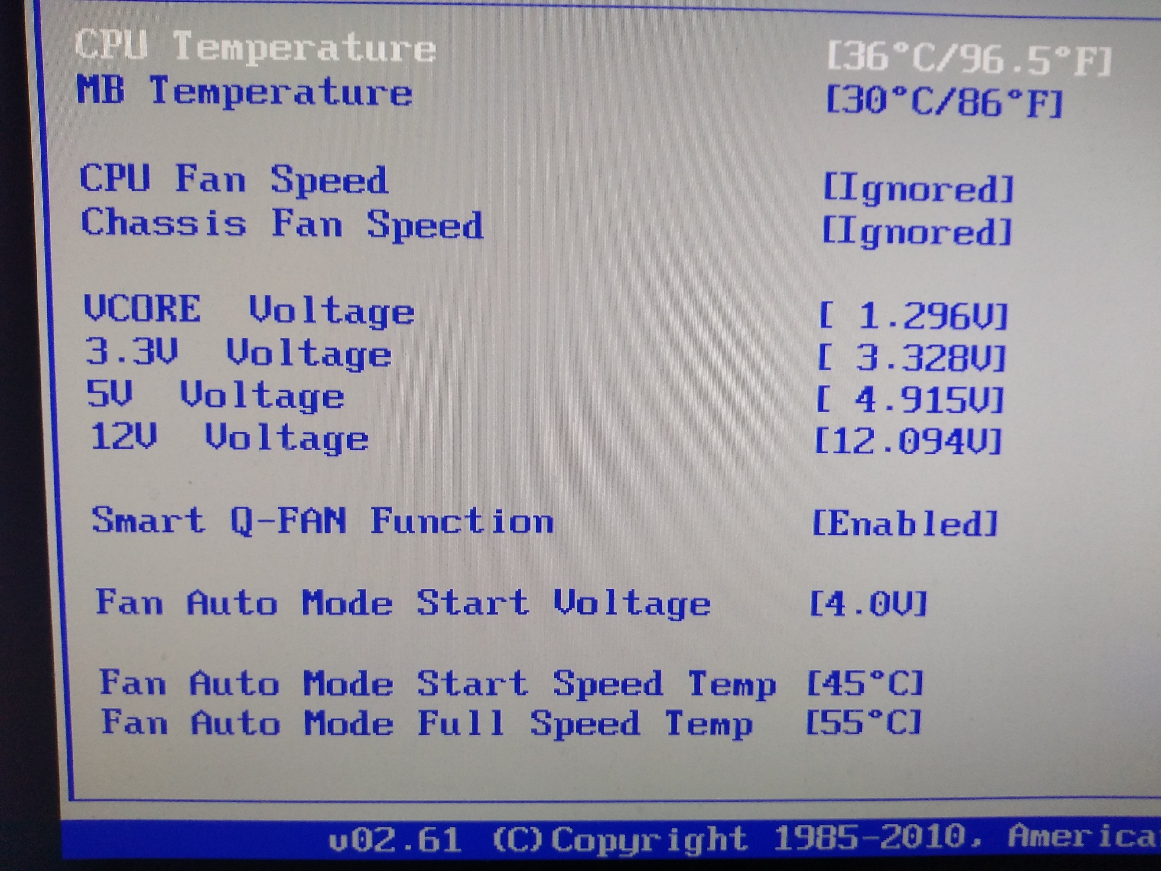

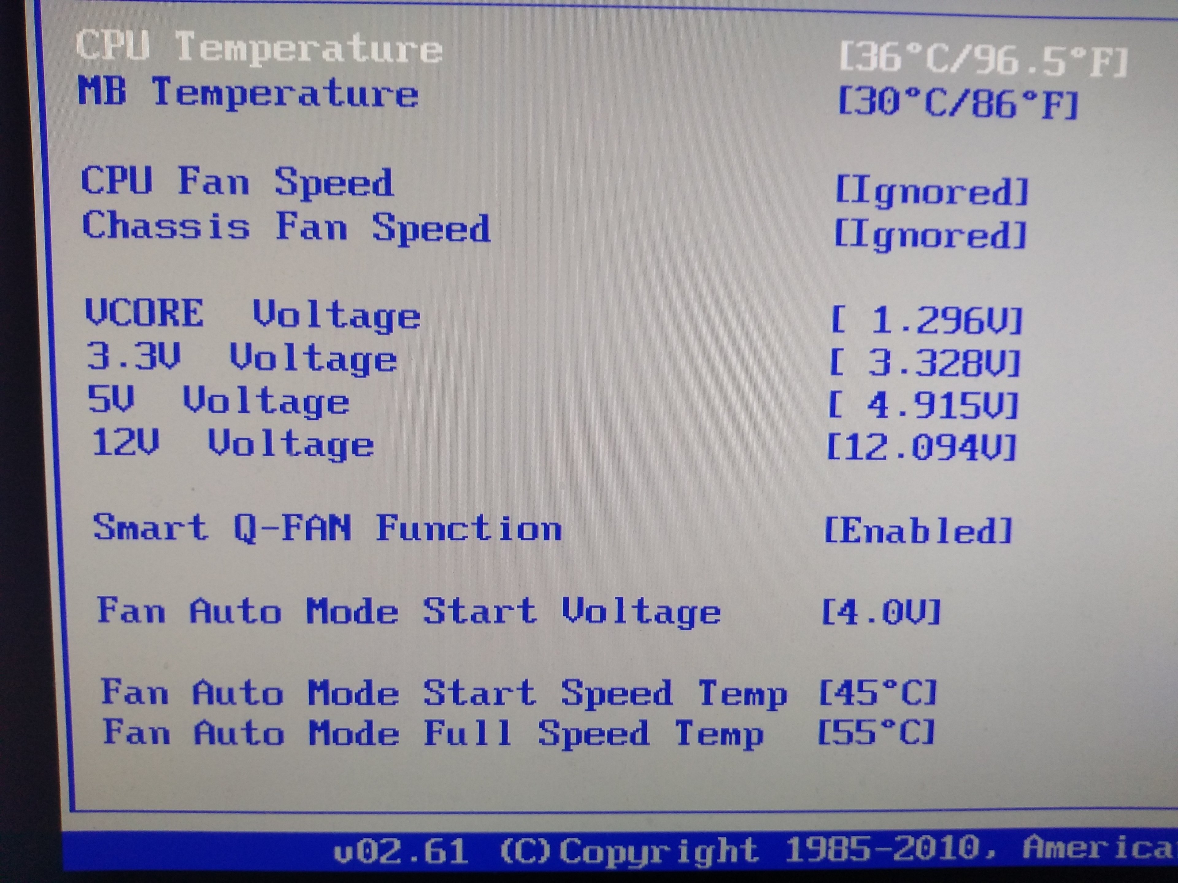

Ich hab' nochmal mit dem BIOS gespielt und festgestellt dass die "Fan Auto Mode Start Voltage" (s. Bild) offenbar die Anfangsdrehzahl regelt.
Mit den Einstellungen wie abgebildet kann ich momentan leben (wenn ich "Smart QFan" ausschalte läuft der Lüfter immer mit Maximaldrehzahl).

Wenn ich so darüber nachdenke scheint es so zu sein dass die Geschwindigkeit des fans hier über die Spannung geregelt wird. Das könnte auch der Grund sein warum das PWM-tool nicht funktioniert. Ich denke das hast Du oben mit PWM/DC gemeint oder?

Wenn der CPU-Lüfterstecker am Mainboard 4-polig ist, dann wird der über PWM gesteuert.
Diese Phenom2 x6 CPU soll max. nur 60° (hängt auch vom genauen Modell ab) heiß werden, lt. Herstellerangaben, also viel Spielraum hat man bei den Einstellungen nicht mehr, nur gerade mal von 55° auf 60° könnte man nachtunen.
Keinesfalls die Auto Lüftersteuerung deaktivieren, und den Lüfter auf niedrigster Stufe laufen lassen.
Das kann gefährlich nach hinten los gehen, wenn die CPU mal auf allen Kernen von einem Programm voll ausgelastet ist, dann wird sie sofort überhitzen.
Also ich interpretiere den Screenshot so, daß der Lüfter bei 45°C mit 4 V startet und dann bis 55°C auf 12V hochläuft. Das ist eine recht steile Lüfterkurve und das kann akustisch sehr störend wirken.
Ich empfehle, mal mit 6V bei 25°C zu starten und das obere Limit auf 55°C zu belassen, da die CPU wie von HITCHER bemerkt nicht so heiß laufen darf.

Dache ich auch, aber im Moment hat meine CPU 34° und der Lüfter läuft trotzdem. Es scheint eher so zu sein dass der Lüfter immer läuft, dann bei 45° mit hörerer Drehzahl und dann bei 55° mit nochmal höherer Drehzahl.
Ich würde gerne die "idle" Drehzahl mit der der fan immer zu laufen scheint etwas reduzieren, aber das scheint nicht zu gehen.
Und was ich nicht verstehe ist dass mein fan einen 4pin-Stecker hat. Da sollte man doch eigentlich PWM erwarten und damit eine Angabe nicht in Volt sondern in RPM.

Wie schaut denn der Screenshot vom BIOS aus, wenn Du oben bei "Smart QFan" auf Disabled schaltest? Ändert sich was an dem Bild oder am Verhalten des Systems?
Beim Netzteil ist es zum Glück einfacher - man kann es nur komplett ersetzen und sonst nicht viel machen. Oder mal mit Druckluift ausblasen, wie es auch beim Kühler fällig wäre.
Wenn ich Smar-QFan ausschalte dann habe ich keinerlei Möglichkeiten zur Konfiguration im BIOS mehr (die Einstellmöglichkeiten werden dann nicht mehr eingeblendet) und das Resulat ist dass der Lüfter immer mit Volldrehzahl läuft - aber fancontrol funktioniert trotzdem nicht.
