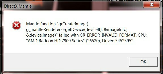

Wollte heute mal Mantle ausprobieren. Also umgestellt, Spiel neu gestartet und bumm kommt eine Fehlermeldung mit der ich nichts anfangen kann.
Vllt kennt ihr die Lösung.

Immer noch das selbe Problem. Beide verfügbaren Treiber probiert, alles sauber deinstalliert selbst Battlefield 4 neu installiert in der Hoffnung das es wieder mit DirectX geht aber alles erfolglos :(

Ich kann nicht mehr umstellen. Die Meldung kommt sofort wenn das spielfenster erscheint.

Im Ordner C:\Benutzer\"Benutzername"\Dokumente\Battlefield 4\settings befindet sich eine Datei Namens PROFSAVE_profil. Die mit einem Texteditor öffnen und die zeile GstRender.MantleEnable suchen. Aus der 1 ne 0 machen und es startet wieder :D
