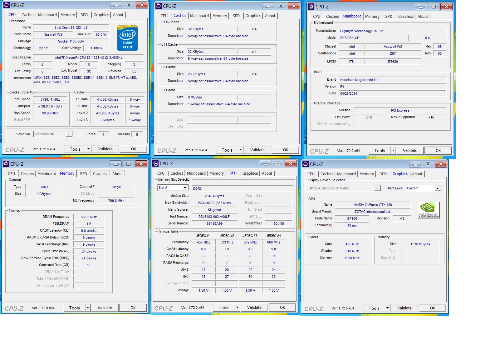

Bilder aus CPUz (minimum Memory und SPD) - am besten alle.
habe ein bild angehangen, hoffe das ist zu sehen^^

Mit welcher Spannung im Bios laufen die RAMs? -teste mit 1,5125v oder 1,5250V
Schon mal mit 2T getestet?
Jeden RAM einzeln mit memtest86+ überprüft?
alle ramriegel sind zwei mal stabil einzeln durchgelaufen.
Meine im Bios stand der ram auf 1.52. hab den jetzt mal auf 1.54 hochgesetzt.
Das wird aber nicht im cpuz angezeigt oder? Oder ist es nicht richtig gespeichert worden?

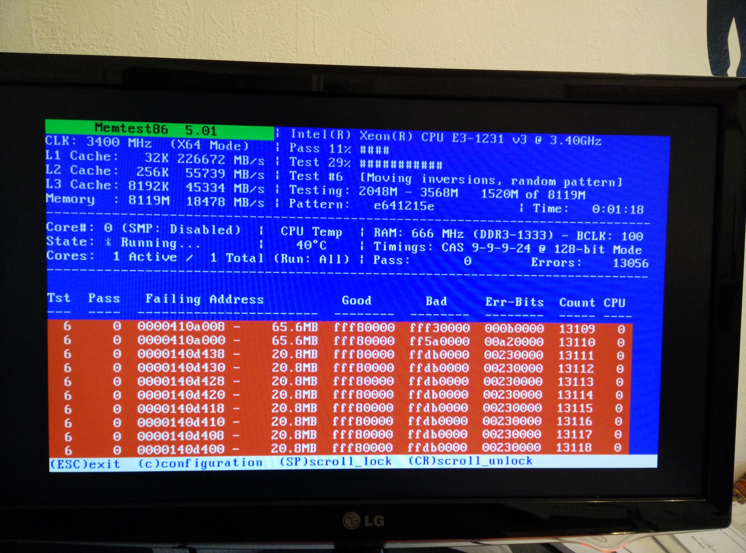

da muss ich nicht lang warten. memtest spuckt sofort fehler aus bei vollbestückung.
Liegt es jetzt am board am ram oder netzteil?
Alle rams einzeln gehen ja. zumindest unter dem windows test. der pc läuft auch mit nur einem block :(:mad:
Gleiches Problem Grade mit zwei Riegeln. Teste jetzt mal alle einzeln
edit: habe alle blöcke einmal einzeln durchlaufen lassen. Einer hat probleme gezeigt. Dann noch einmal alle drei die funtioniert haben. auch keinen fehler. Jetzt ist der Pc seit 10 minuten am laufen ohne absturz. Drückt mir die daumen, dass einfach nur ein riegel kaputt ist!
