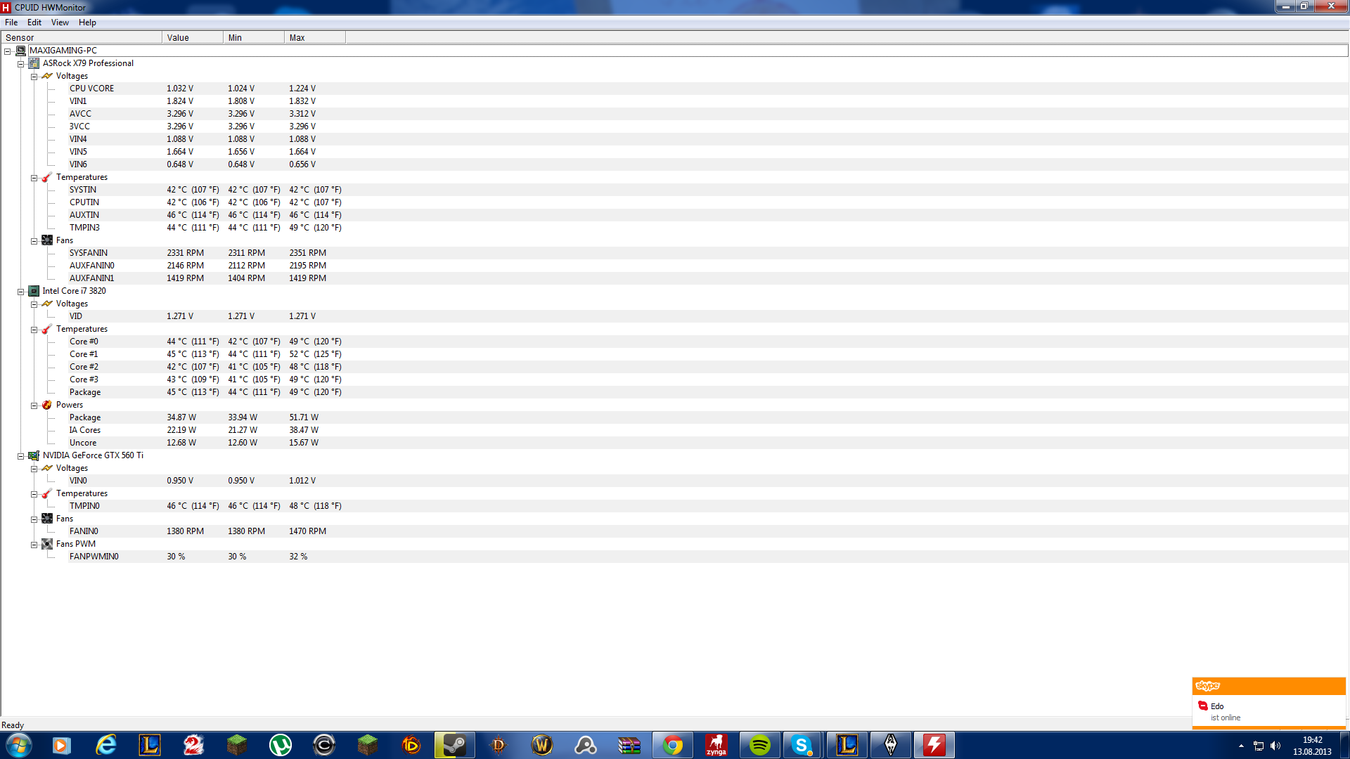

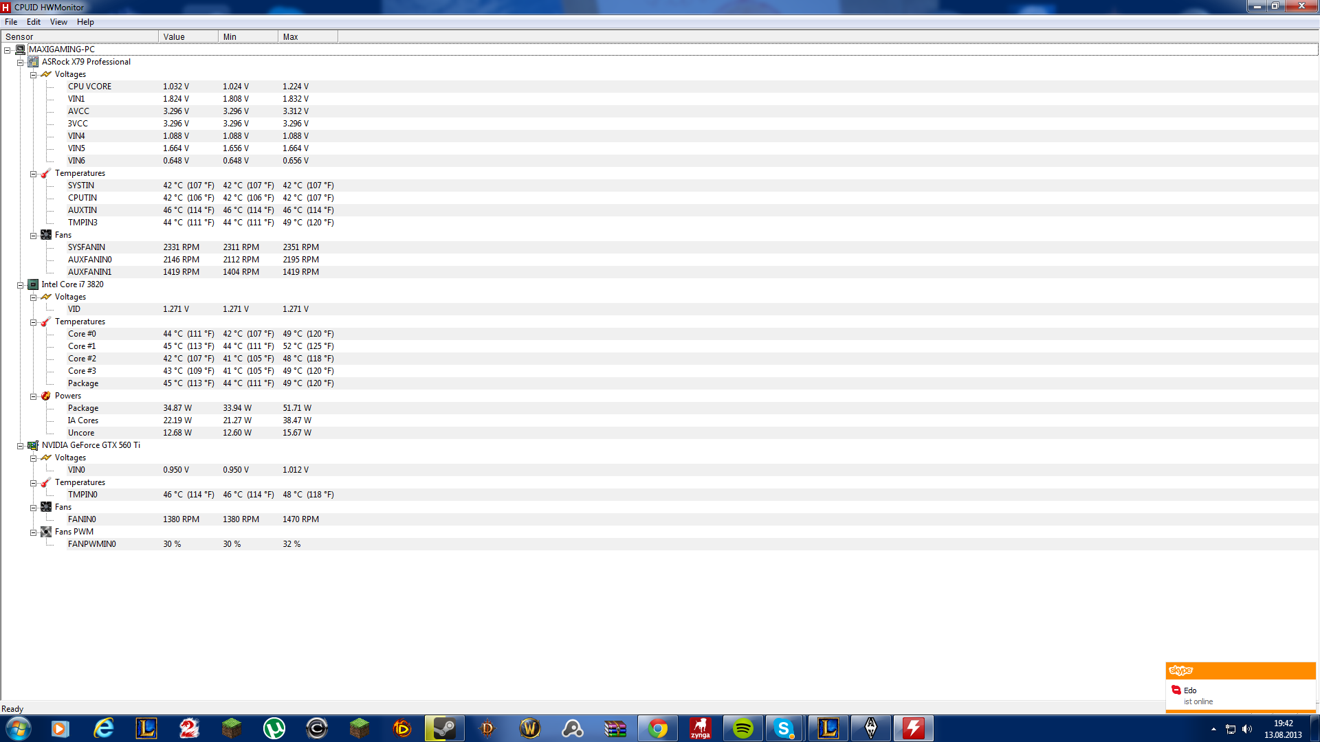

Problem mit allen Spielen? hast du schon geguckt, wie warm dein CPU wird? vllt taktet sie immer runter und hoch, weil sie zu warm geworden ist. lade mal HWmonitor runter und schau mal die Temps an
Die HWMonitor Daten sind im Anhand als Bild-Datei.

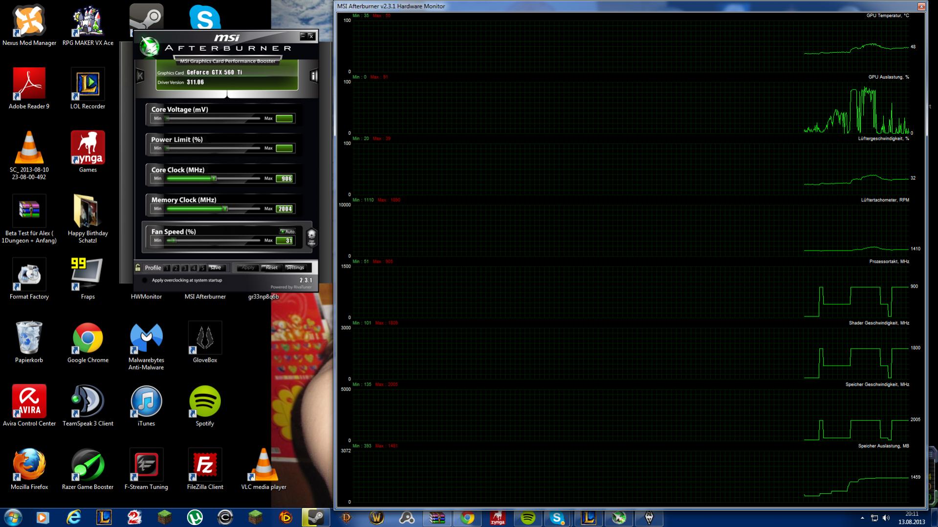

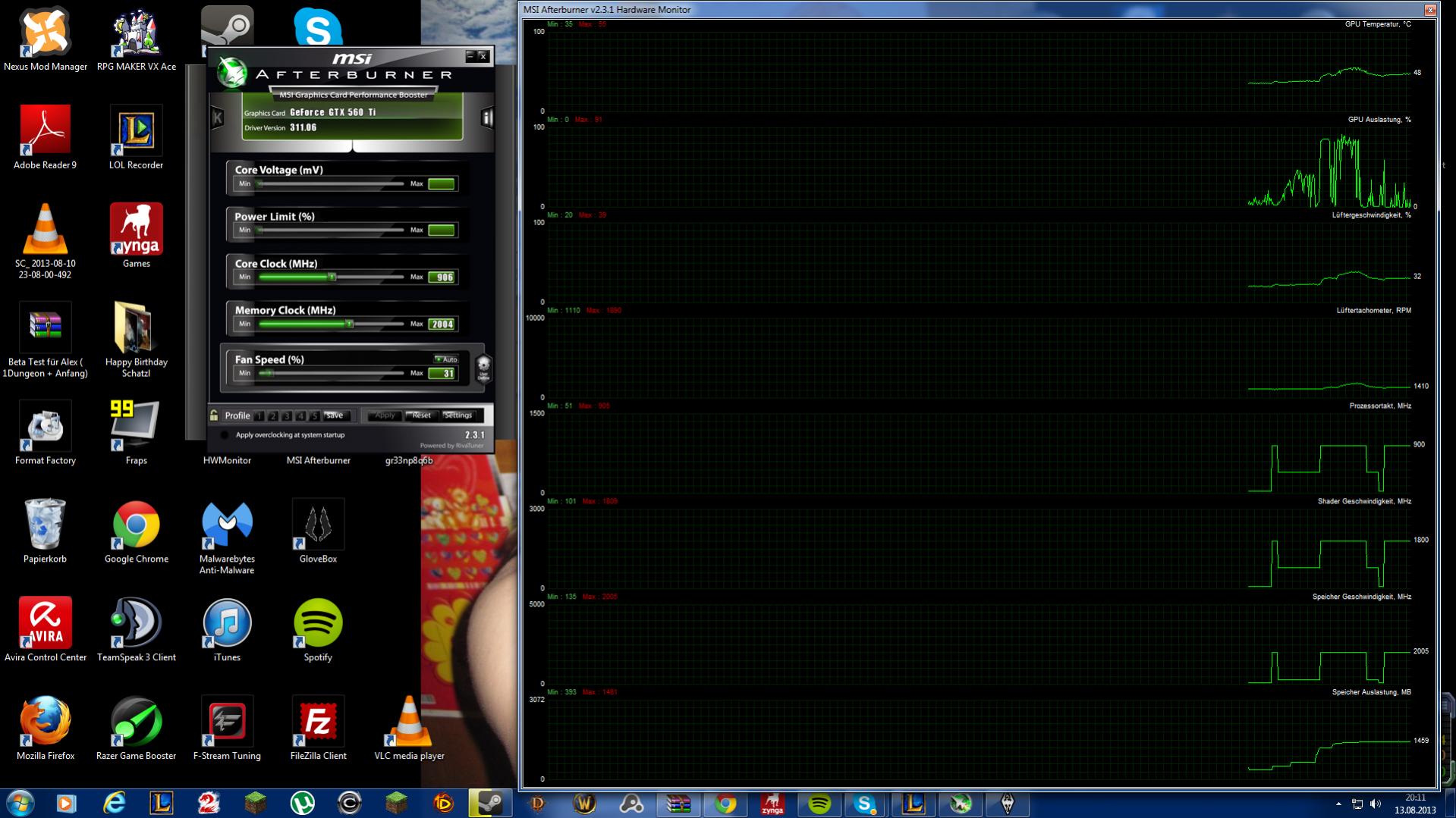

Auf dem Bild sind die Werte von CPU und GPU wärend des Spielens von Skyrim.
Na dann taktet die CPU nicht hoch! Windows Einstellungen überprüfen - evtl. auf Einergie sparen eingestellt?
edit: sehe da keinen CPU-Takt! --> gefunden 900 MHz oder sehe ich falsch?
Nimm CPU-Z und mach nen Screenshot!
