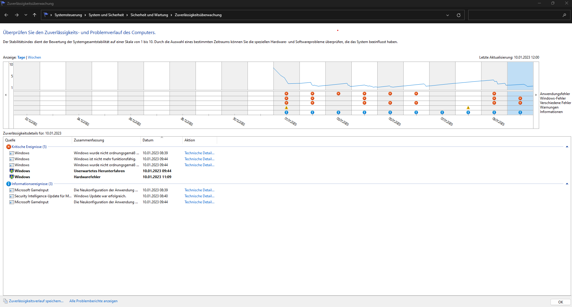

Zuverlässigkeitsverlauf

der 1. tag waere noch interessant.
