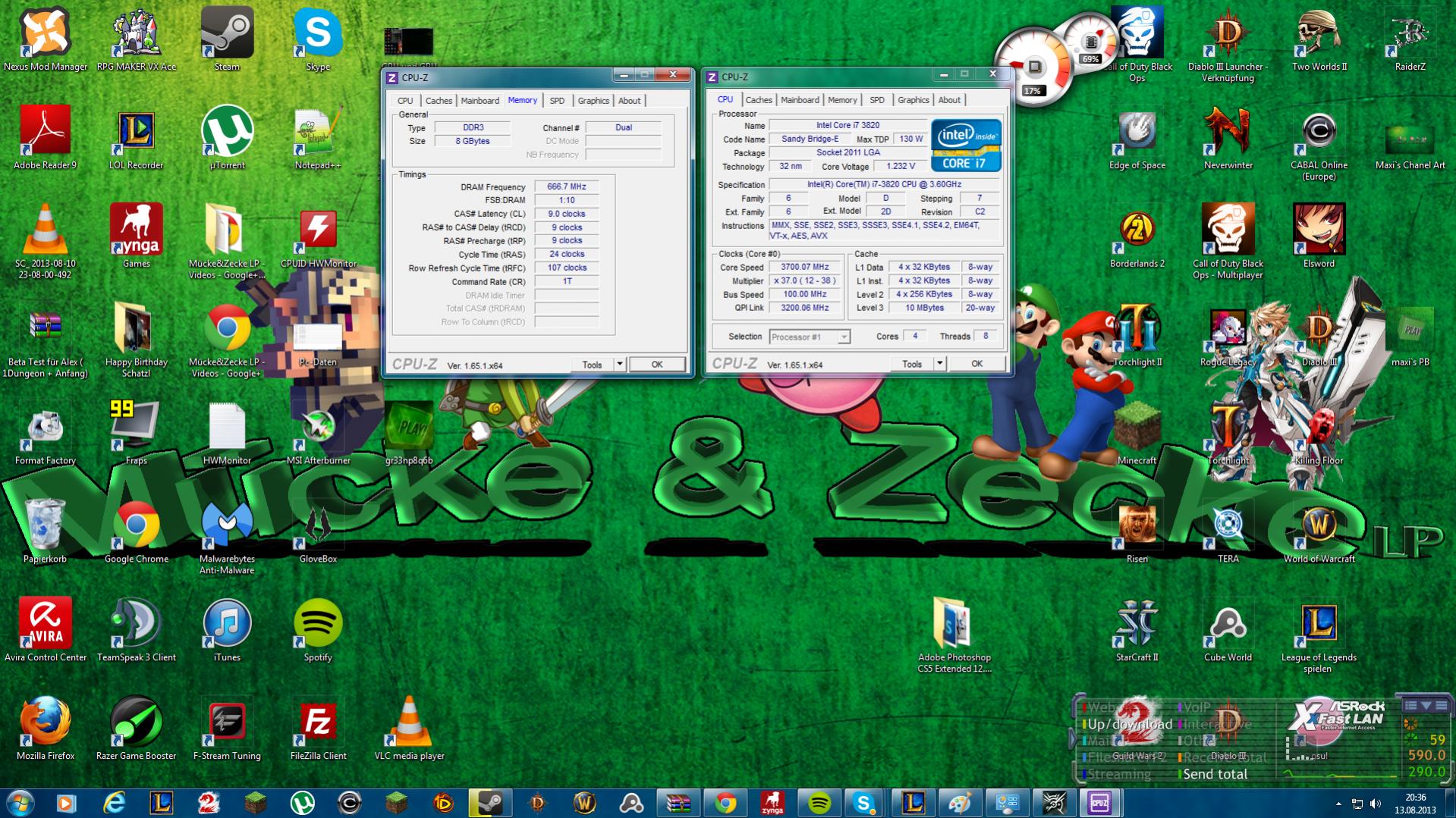

Hier mal die Werte von CPU-Z
da steht doch 3.7 Ghz, ist dein Problem jetzt behoben?
ok, dann passt es!
Läuft es jetzt besser oder noch das gleiche Problem?
