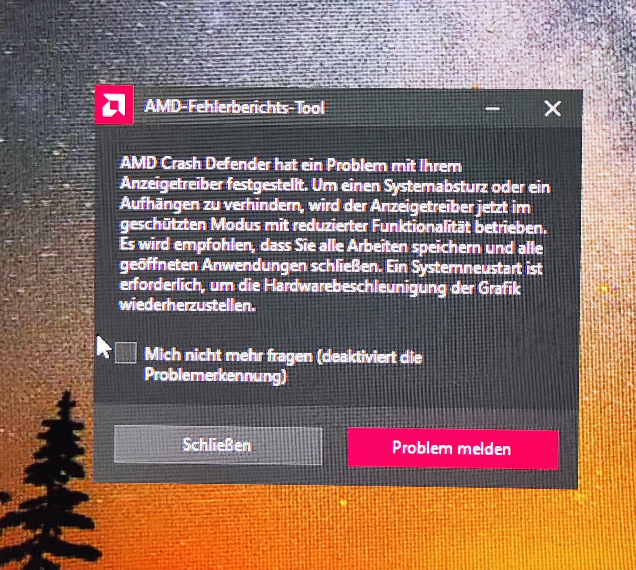

Nach neu installieren des GraKa-Treibers dachte ich, dass das Problem sich erledigt hätte, jedoch ist es wieder da, aber diesmal habe ich die AMD Crash Nachricht gefunden.
Installiere ich den GraKa Treiber neu, ist es wieder alles perfekt.
