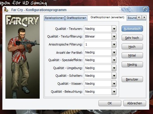

Ich habe eine neue Grafikkarte und zwar eine ATI X800 XT also viel besser als mein Vorgänger ..... mein Problem ist jetzt z.B. : wenn ich das Spiel FarCry konfigurieren möchte und auf automatisch schalte , schaltet er alles auf niedrig ( siehe Bild ) . das verstehe ich nicht . und wenn ich ins Spiel gehe habe ich Grafikfehler , so Zickzack .

hast du schon den Farcry-Patch 1.1 installiert? oder gibts schon den 1.2?
hast du alle treiber restlos entfernt? oder windows neu aufgesetzt?
such mal nach diversen treads da sind driver cleaner etc aufgeführt.
mfg
@quatrro nein noch kein patch..
@sparg hab Driver Cleaner 3 und denn alten treiber kommplet gelöscht..., komme nicht weiter teste gleich 3dmark 2001

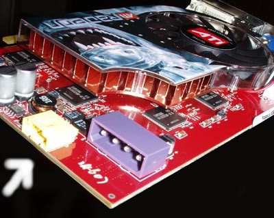

und noch eine frage was ist das für ein gelber stecker , muß ich da was dran schließen ???
Das dürfte der neue 6pin-Stromanschluss für PCI-Express-Grafikkarten sein. Bei deiner AGP-Karte ist der aber intern deaktiviert => brauchst dich nicht darum zu kümmern!

sieht bissel aus wie ein Floppystromstecker? steht den nix im Handbuch drin?
hab die graka ohne karton bekommen...
hab grad mal bei ATI gestöbert und ein GettingStartet gefunden, User1024 hat recht, ist nur für PCIe Karten, der stecker ;)

nach dem neuen Patch für FarCry läuft jetzt alles wunderbar :) keiner probleme mehr... :)
