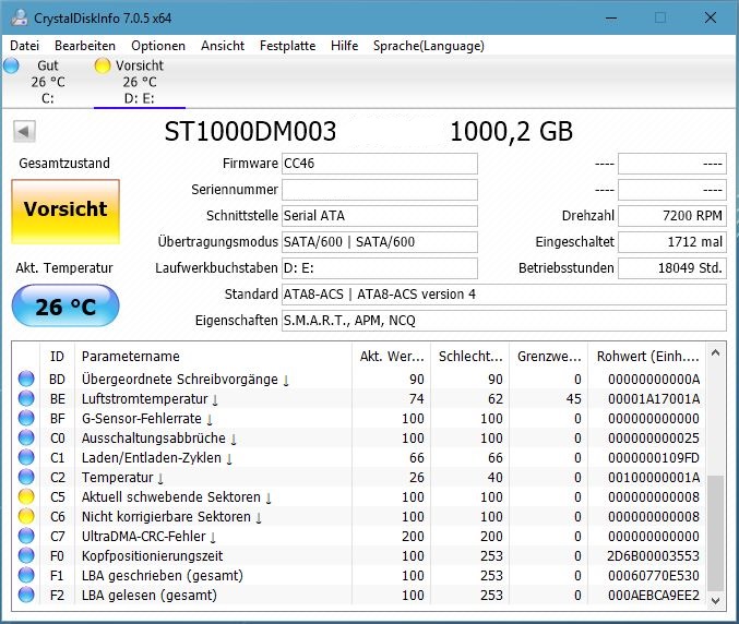

Heute mittag hat sich meine Seagate 1TB HDD einfach abgeschaltet. Die Partitionen wurden nicht mehr angezeigt.
Ein Neustart hat leider auch nichts gebracht.
Ich habe danach meinen PC aufgemacht und die Stecker überprüft der Stromstecker vom Netzteil zur Festplatte war nicht richtig drin. (Bin mir aber nicht sicher ob es daran lag.)
Jetzt funktioniert sie wieder alle Daten scheinen noch vorhanden zu sein und zu funktionieren. (Wobei ich noch nicht alle überprüft habe.)

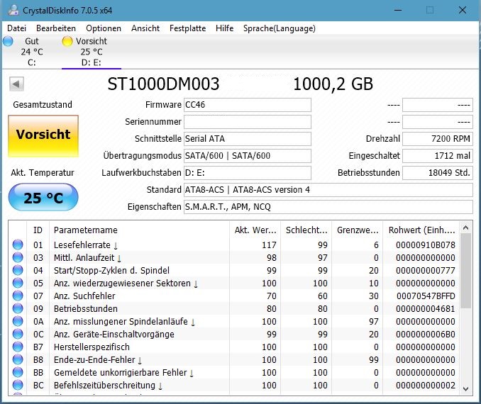

CrystalDiskInfo zeigt folgendes Problem an.
Meine Frage ist nun muss ich damit rechnen das sich die Festplatte bald verabschiedet oder ich mit Rucklern in Spielen rechnen muss?
Sollte ich mir eine neue kaufen?
Punkt eins vorweg: Ein Festplattenausfall kann immer passieren, egal ob es sich ankündigt und was SMART-Werte sagen. Das sollte einem auch vollkommen egal sein, weil man dafür eine Datensicherung hat. Wenn nicht -> selber schuld
Anonsten: Die schwebenden Sektoren kommen wahrscheinlich durch den plötzlichen Stromverlust. Das sollte sich aber wieder geben.
Die nicht korrigierbaren haben den selben Wert, würde ich jetzt mal sagen, dass das zusammenhängt. (da ist aber Holt der Experte ;))
Die Festplatte hat aber schon einige Betriebsstunden auf dem Buckel. Insofern wäre ein Ausfall nicht all zu unwahrscheinlich.
Also zusammengefasst: Wenn Datensicherung vorhanden musst du dir eigentlich keine Gedanken machen mMn. Falls du mit einem Ausfall nicht leben kannst, dann wird es Zeit die Platte zu tauschen. Alleine schon wegen des Verschleißes durch die Betriebsstunden und dem Alter.
