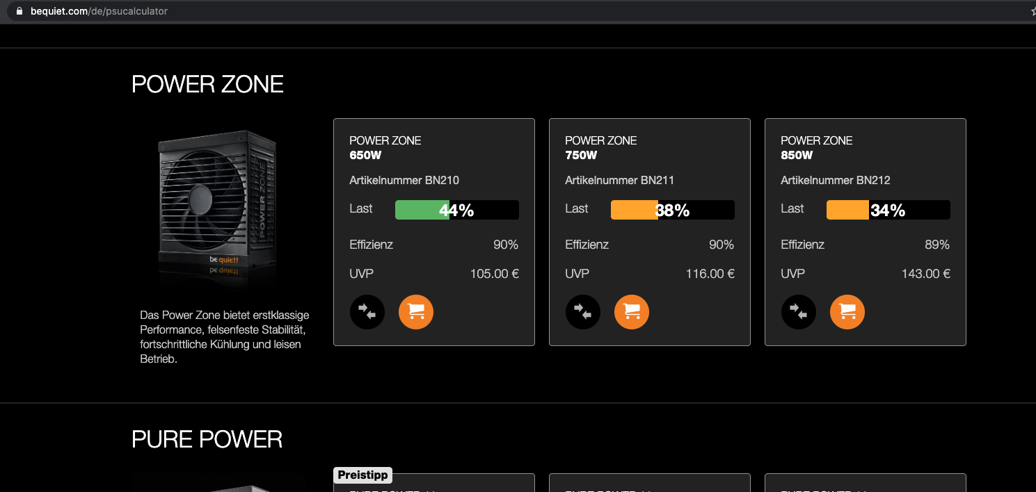

Ich hatte keine Beratung, habe grade während des Biosflash überlegt wie das war.
Ich habe auf der Seite von Bequiet meine Daten angegeben und der Konfigurator hatte mir unter anderem das Netzteil mit angezeigt. Ich bin dann zu Caseking und habe den meine Wunschliste gezeigt.
Tatsache...
Muss sowas echt sein? Uralt Netzteile für nagelneue Hardware vorschlagen. @bequiet Support
Ist ja nicht mal so, dass man da groß irgendwas sparen würde gegenüber einem Straight Power 11. Den Vergleich zum Pure Power spare ich mir an der Stelle.
