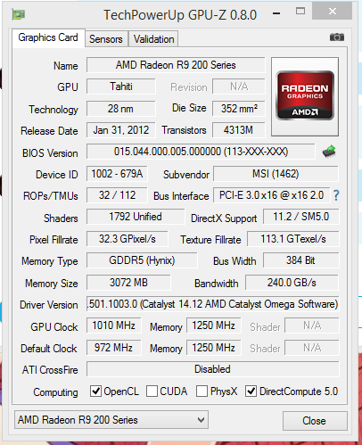

Die Grafikkarte hat mit der MSI Gaming App drei Modis:
1. OC Modi: 1000 Mhz Standard Takt
2. Gaming Modi: 973 Mhz Standard Takt
3. Silent Modi: 973 Mhz Standard Takt, mit verschlechterte Leistung und die Lüfter drehen auf nur 18% (sonst knapp 25%)

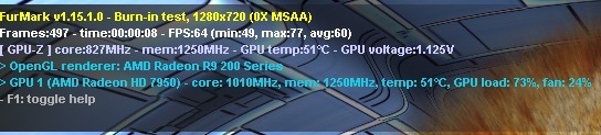

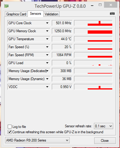

Aber jetzt habe ich sehr oft (mittlerweile Immer) das Problem, dass sie sich selbst auf einen Idle-Takt von 501 Mhz Taktet und durch kein Programm dieser Welt sich einstellen lässt.
Ich kann den Takt werder hochstellen noch runter. Normaler weise liegt der Idle-Takt bei 300 Mhz und Taktet sich sobald etwas "auffwendigeres" gestartet wird auf die oben genannten Taktraten. Sobald sie sich selbst auf 501 Mhz getaktet hat, und kein Programm sie mehr beeinflussen kann (sehr schade) und ich etwas öffne (z.B. Ein Spiel o.ä) Taktet sie sich hoch auf genau 827 Mhz, nicht mehr und nicht Weniger. Dies merk ich sehr stark in Spielen: FPS-Drops ohne ende usw.

Furmak Deinstalliert und neugestartet:
Läuft :D Idle Takt: 300 und Taktet sich hoch.
Aber das wird wohl nicht lange dauern und es stellt sich wieder um.
Genau so hab ich das auch oft gehabt..
So und natürlich sie hat sich sofort umgeschaltet.
501 Idle Takt. Max Takt 827 Mhz :(
