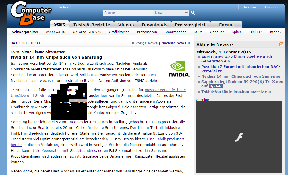

ich habe ein Problem mit meiner Grafikkarte (glaube ich) und zwar benutze ich die im Titel genannte graka und habe beim Spielen Probleme mit Artefakten. Diese treten sehr unregelmäßig auf, mal sofort nachdem ich ein Spiel starte mal passiert dann den ganzen Tag nichts.
Der Fehler ist leider nicht reproduzierbar und ich weiß nicht wodurch es ensteht. Ist es ein Softwareproblem oder ein Hardwareproblem? Ich habe gehofft das mir hier jemand helfen kann.

Das schaut nicht nach einem HW defekt aus eher so als wenn softshadows falsch dargestellt werden.
Ich habe mit meiner R9-270X von Sapphire ähnliche Probleme, darum interessiert mich was hier dazu geschrieben wird. Artefakte habe ich seit mehreren neuinstallationen (win 8, win8.1 und jetzt win10) und mit verschiedenen Treibern, momentan der Omega. Nicht immer aber des Öfteren. Grafikfehler hatte ich bei BF4 (war mein einziges spiel, jetzt aber auch weg) und auch auf dem Desktop, wie im Screenshot (schon älter) zu sehen.
Da sich das Problem nun über verschiedene Systeme und Treiber hält, habe ich doch die Hardware in Verdacht. Was denkt ihr? Sollte mich wohl mal mit Sapphire in Verbindung setzen, oder?

Ja, das solltest du. Und ich denke beim TE ist es auch ein Hardwaredefekt, sprich Garantie :)

Ich hatte mit meiner 280X die selben Fehler wie oben in den Bildern. Es war aber kein Defekt sondern einfach ein Temperaturproblem und dem Speicher wurde es etwas zu warm. Seit dem Umbau des Systems auf eine bessere Kühlung ist das nicht mehr aufgetreten.
Schaut einfach mal nach ob der Fehler ab einer bestimmten Temperatur auftritt. Evtl. habt ihr das gleiche Problem... ;)
Hallo Leute, wollte nur nochmal berichten, das ich die Graka umgetauscht habe und die neue nun einwandfrei läuft. Es war wirklich der Videospeicher der Defekt war. Danke allen für die ganze Hilfe. MfG
Noch eine Ergänzung dazu: Die Temperaturen sind völlig normal. Alles <80 Grad braucht nicht beachtet werden.
