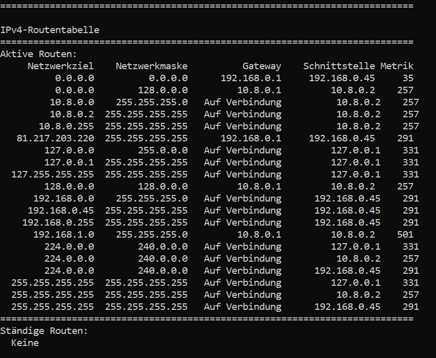

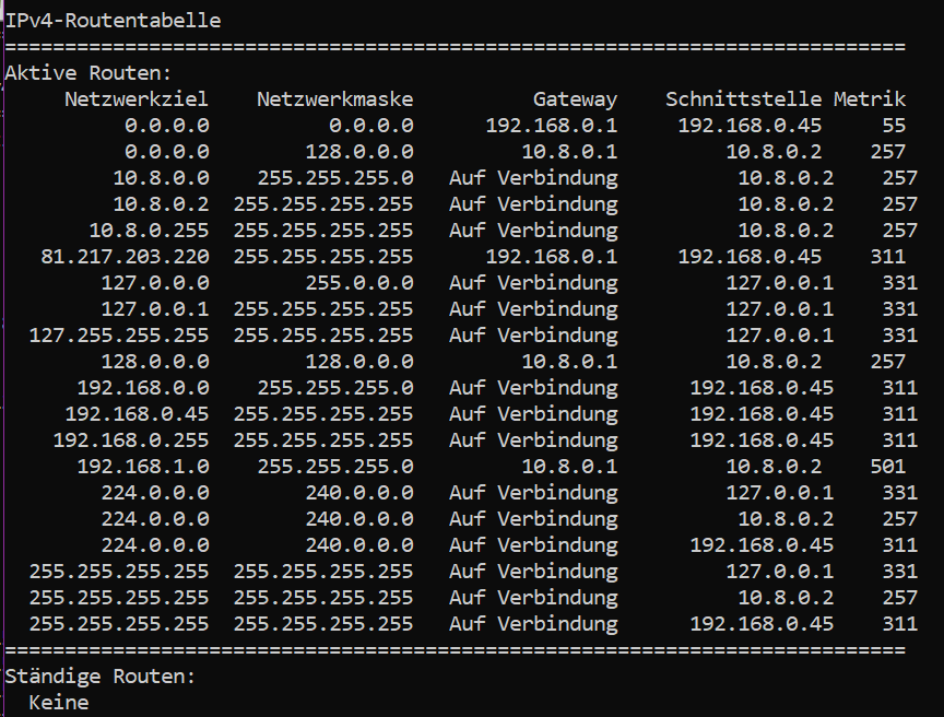

Welche Routen hast du denn nach der VPN-Einwahl auf deinem Laptop?
Dazu einfach mal in einer "CMD" den folgenden Befehl ausführen:
route print

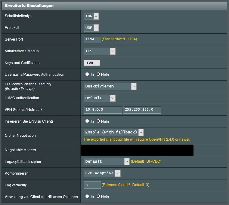

Wie sieht denn die VPN-Config des Laptops aus?
Kannst du uns diese zur Verfügung stellen?

Die VPN Verbindung klemmt noch irgendwo beim Laptop.
IMHO würde ich erstmal die möglichen Fehlerquellen eingrenzen.
Also:
  • Testen, ob VPN ohne Zertifikat dafür mit Username/Passwort aufgebaut werden kann
  • "Cipher Negotation" deaktivieren und mal testen, ob es mit fest eingestelltem "AES-128-CBC" klappt
  • LZO Compression abschalten und testen
  • Prüfen, ob der Laptop über einen anderen Netzwerkadapter schon eine IP aus dem 10.x.x.x Bereich bekommt
Alles schrittweise, möglichst nur eine Änderung pro Versuch und dann ausprobieren, ob irgendwas davon zum Erfolg führt.

Wenn ich den Android-Emulator schließe und nur der VPN läuft und ich versuche, mit Foobar zuzugreifen:
Unterschiede fallen mir jetzt nur in der Spalte "Metrik" auf...

Schaue mir gerade die Einstellungsmöglichkeiten im VPN-Client an...ein Zertifikat scheint da nicht hinterlegt zu sein. Die Config habe ich übrigens am Router generieren lassen, heruntergeladen und dann eingespielt.
Ich versuch mal, ob eine Änderung der genannten Einstellungen etwas bringt...
Noch ein Update: Änderung der Einstellungen hat nix gebracht leider.

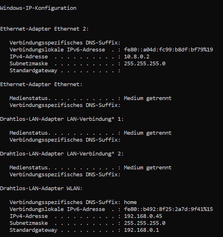

IP Config mit laufemdem VPN:
Könnte die IP-Adresse des Ethernet-Adapters das Problem sein?

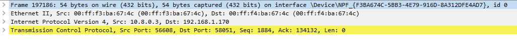

Also ich habe jetzt Wireshark drauf und hänge über VPN drin. Ich kann auf meinen Router sogar remote zugreifen (konfigurieren) also daran sollte es nicht scheitern.
Ich habe jetzt einmal über den Android Emulator über den UPNP Client auf die Musikfiles zugegriffen...das funktioniert. Screenshot der Infos über ein Paket davon:
Danach habe ich den Emulator geschlossen und versucht, mit Foobar zuzugreifen...ein Paket aus der Session:
Der einzige Unterschied, der mir auffällt ist, dass er über Foobar beim https-Port rein möchte. Sollte aber auch funktionieren. Wenn ich in Foobar den http-Server eintrage, geht es leider auch nicht.
Helfen die Screenshots irgendwie weiter? Oder wonach soll ich suchen?
Wie bist du jetzt darauf gekommen, dass per "Foobar" eine Verbindung zum HTTPS-Port herstellen möchte?
Das wäre standardmäßig der TCP-Port 443 ... in deinem Wireshark-Screenshot (siehe oben) wird eine Verbindung zum TCP-Port 58051 hergestellt (Angabe "Dst Port" in der gelb markierten Zeile).
Vermutung liegt nahe, dass ggf. mit Broadcasts gearbeitet wird.
Du kannst ja mal einen Filter in Wireshark setzen auf die IP-Adresse deines Musik-Servers setzen,
das wäre z.B. der Filter "ip.addr==192.168.1.170" (ohne Anführungszeichen). Das müsste ja dein Android-Handy sein, wo der UPnP-Server läuft.
Den Mitschnitt kannst danach per "Datei" --> "Speichern" diesen Mitschnitt abspeichern als pcap-Datei
und hier mal posten.
