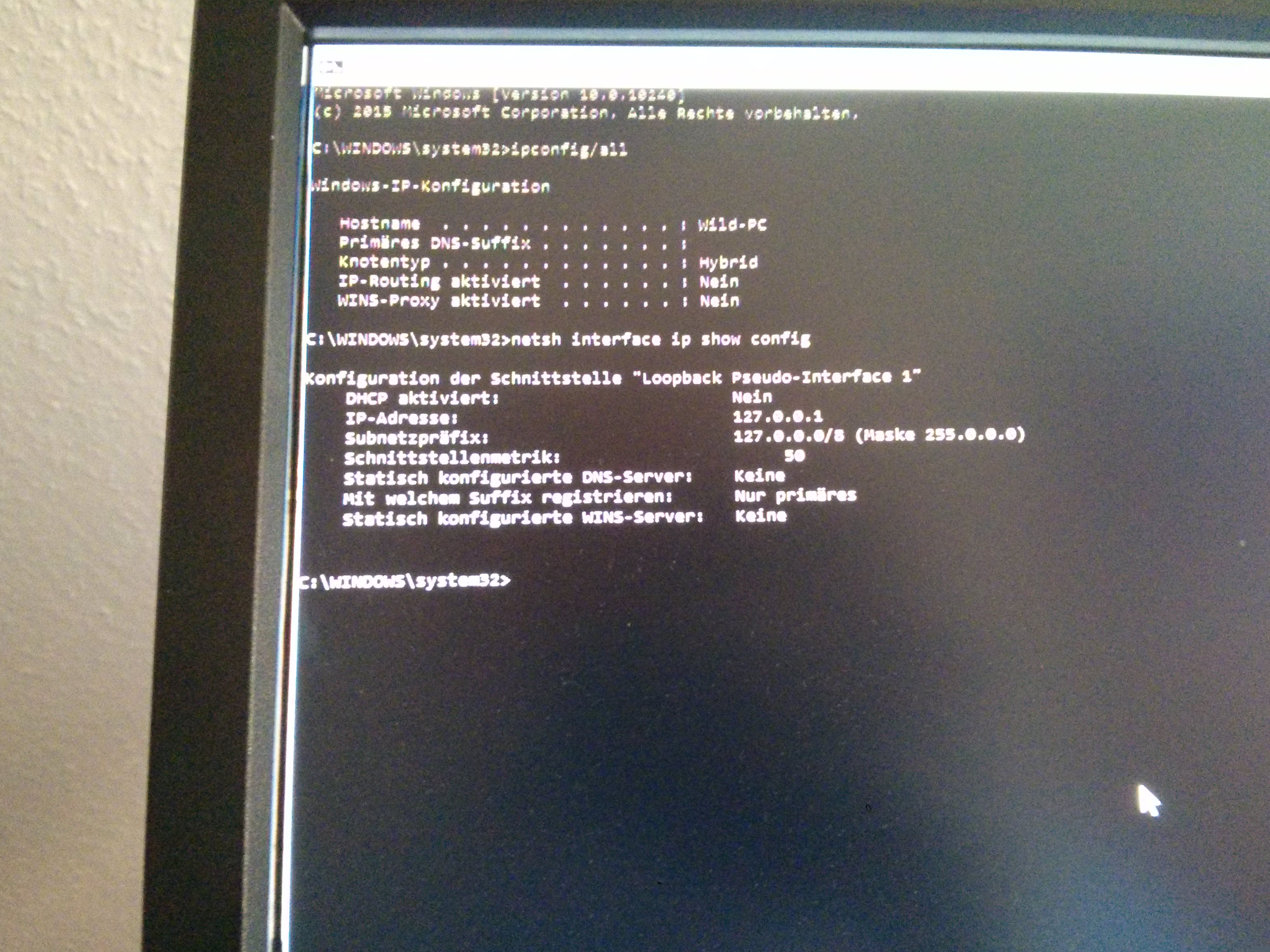

Okay, gebe gerne noch mehr Informationen, falls benötigt. Hier die angefragten Daten: IMG_20150915_144740[1].jpg
Ein Foto vom Bildschirm? :D
Na ja, egal. Da steht was ich wissen wollte. Kein Hardware-Netzwerkgerät vorhanden. Teil uns doch mal mit welche Netzwerkkarte du exakt verbaut hast. Also, was für ein Netzwerkchip verwendest du im LAN? WLAN interessiert erstmal nicht. Wichtig ist der Hersteller, Intel, Realtek, VIA, Atheros usw.
