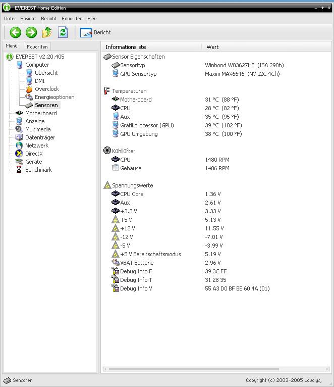

Wenn die Spannungswere in Everest stimmen dann würde ich mal weniger Geräte anschließen oder ein anderes Netzteil probieren denn 7V und 4V weichen doch zu start von 12V und 5V ab!
Es müssen also bei den Minus-Werten auch 12 und 5V stehen?
Im Bios werden mir leider nur die Plus-Werte angezeigt und die sind in Ordnung.
Wie kann ich überprüfen ob Everest die Wahrheit sagt?

Also das 500 Watt Enermax sollte eigentlich genug Leistung bringen so das ich den Werten in Everest nicht ganz so trauen würde. Hast du denn alles richtig zusammen gebaut? Also z.B. Abstandshalter unters Mobo und alles richtig verkabelt? Alle Treiber installiert? Chipsatz etc.?

Wo könnte denn da ein Fehler liegen, so dass diese Abweichungen bei den -5 und -12V Werten entstehen?
Es kann sein das Everest es vielleicht falsch ausliest. Nur die 500 Watt sind bei Enermax eigentlich ok. Mach einfach mal alle 4 Lüfter und alle Laufwerke ausser Festplatten ab. Schau mal ob die Werte sich in Everest dann ändern.

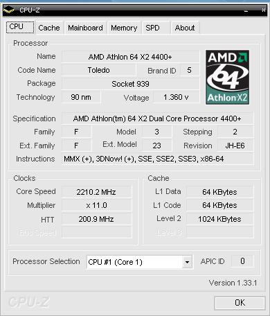

Habe 2 Lüfter abgenommen und DVD/Floppy Laufwerk. Werte sind unverändert, allerdings zeigt Everest bei +12V auch nur 11,55 bis 11,61 an. Ich weiß nicht ob das gestern auch schon so war. Könnte es denn an der Abweichung liegen?
Edit: Habe mal die CPU-Z Anzeige mit rangehängt, falls das was nützt. ;)

also was die Fehlermeldung betrifft und die daraus folgenden Freezes und Abstürze erinnert es mich an meine Situation, es lag bei mir am Infineon Ram der sich mitn Board nicht vertrug (hatte auch memtest gemacht ->ohne Fehler ), habe dann corsair genommen und flutsch läuft alles bestens

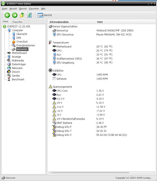

Was ist denn nun mit dem System los? Liegt es doch an den zu gerinen Minus-Spannungen die Everest anzeigt? Ist das Raid (das beim Start als 'healthy' angezeigt wird) hinüber? Oder wohin verschwinden die Spiele?
Ich hoffe es kann mir hier jemand helfen, da ich nun wirklich nicht mehr weiter weiß.
Im Anhang nochmal der Screenshot aus Everest mit den angezeigten Spannungen.
