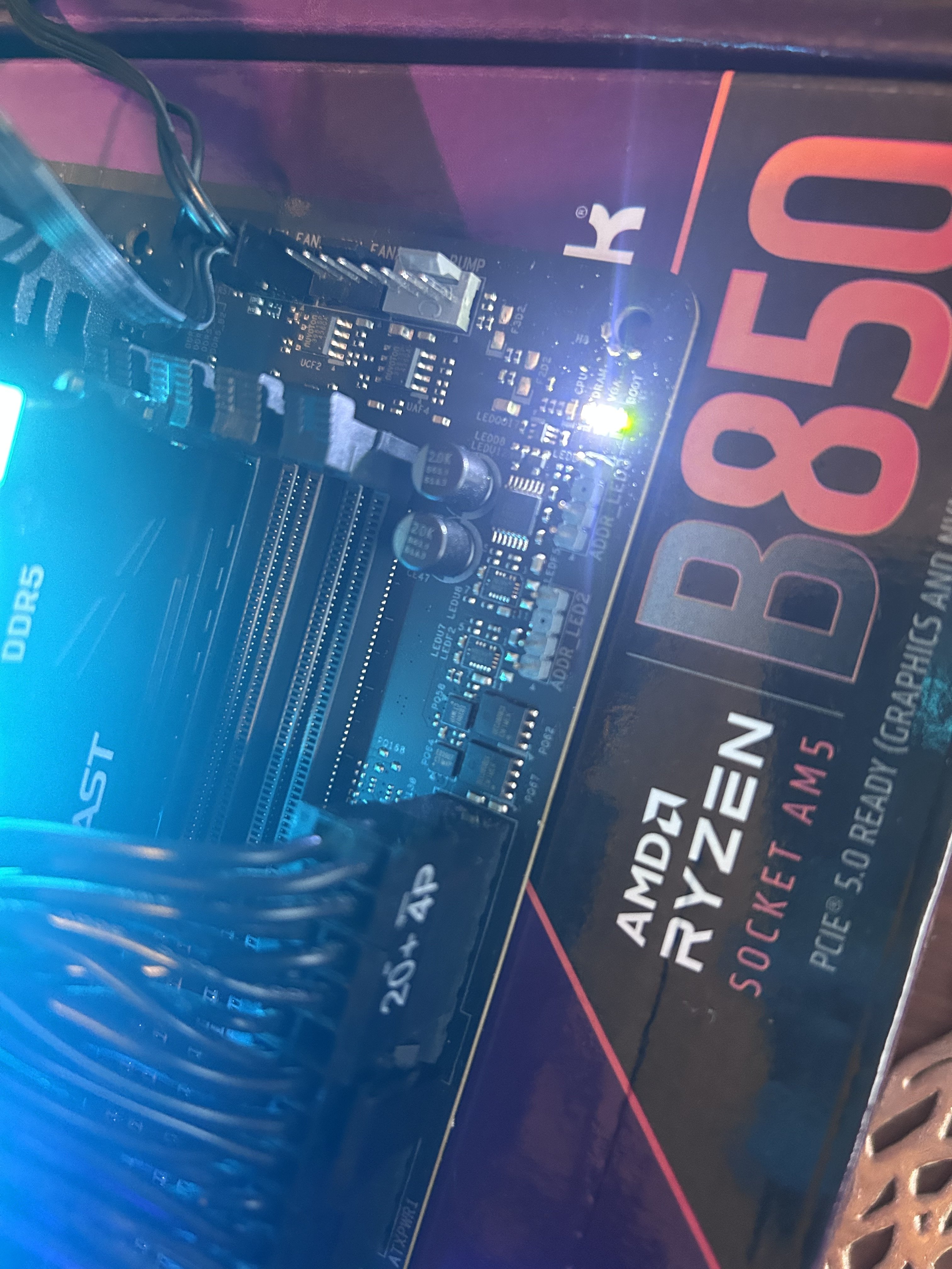

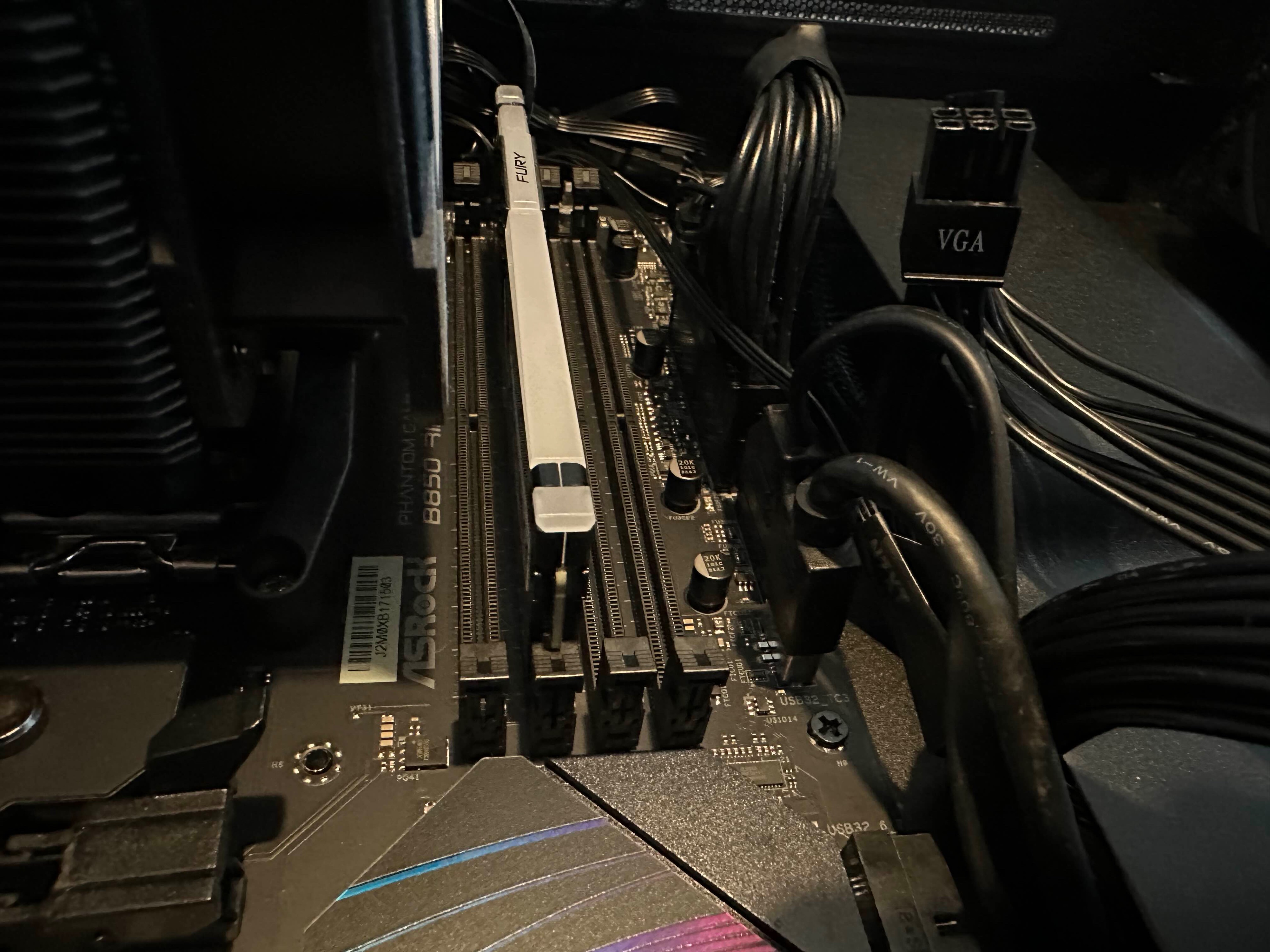

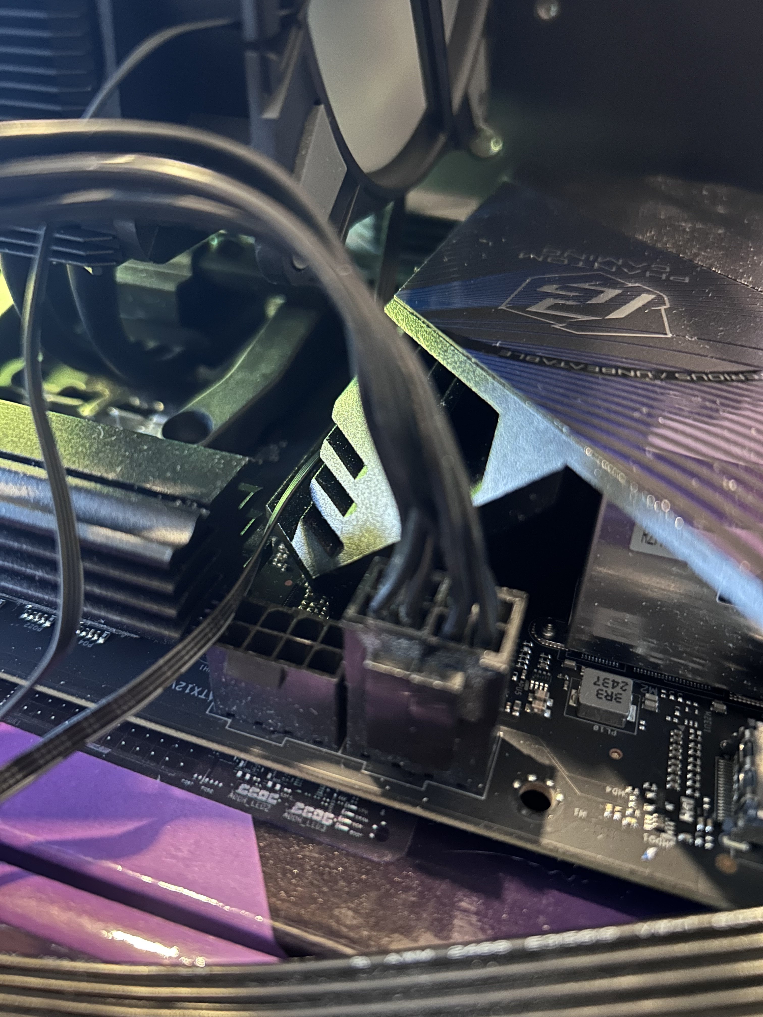

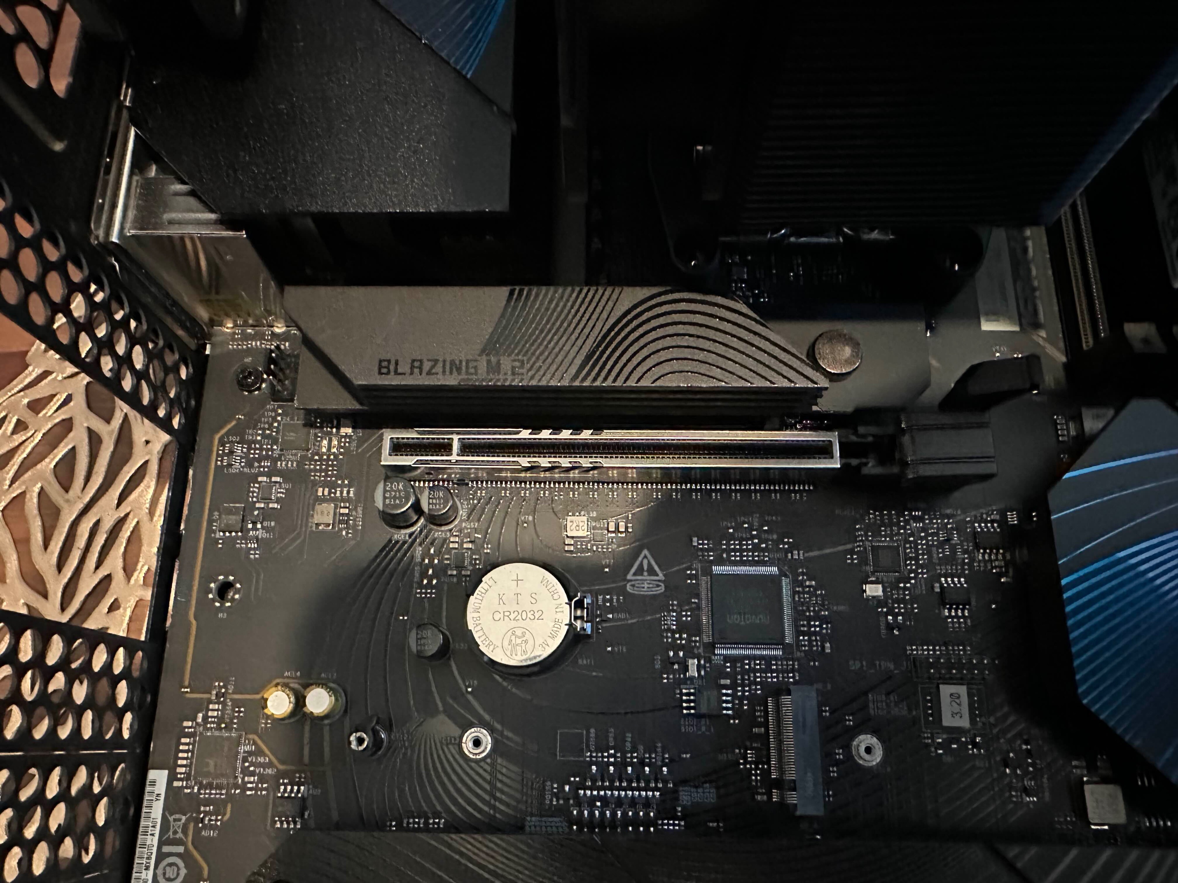

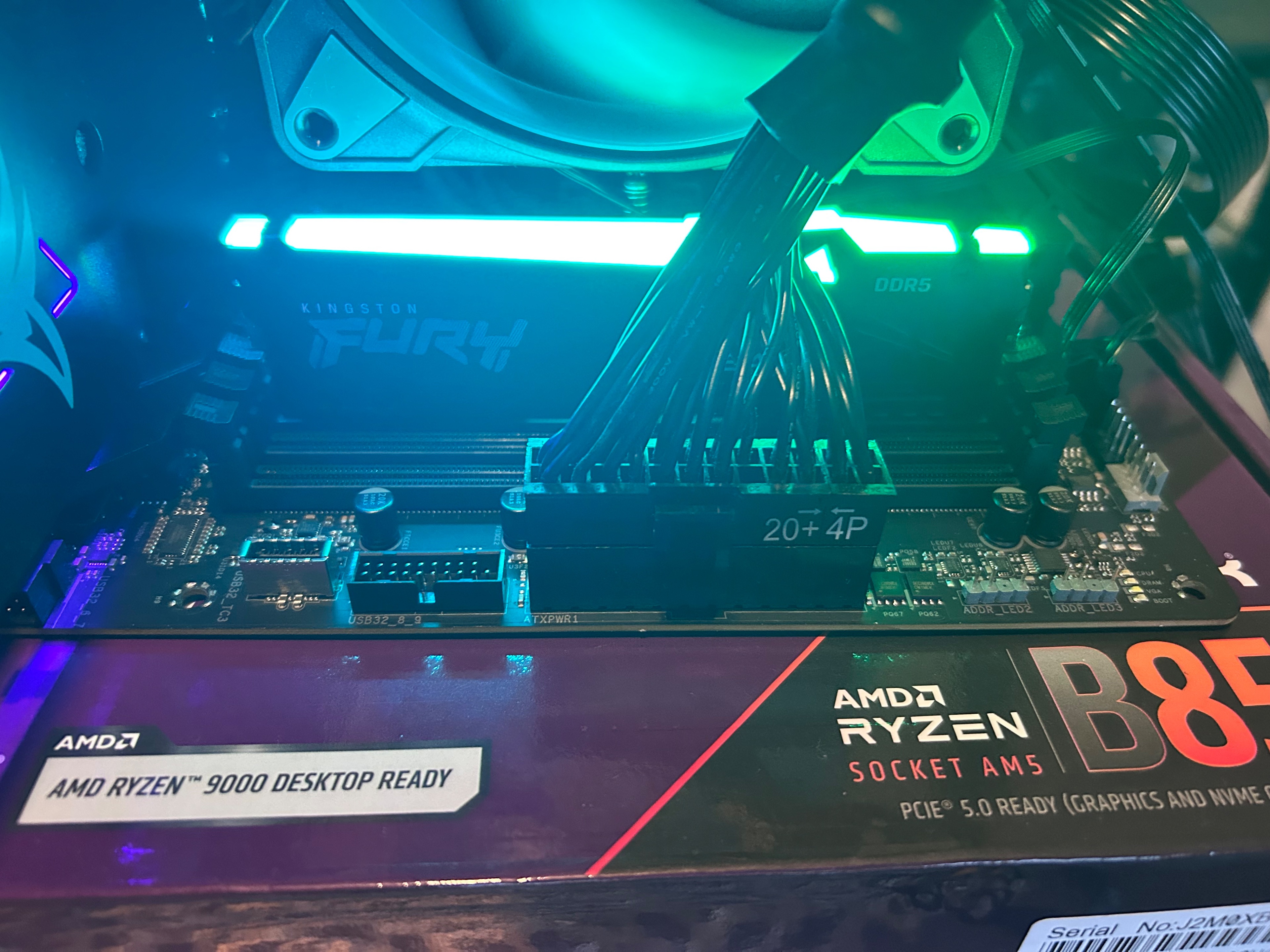

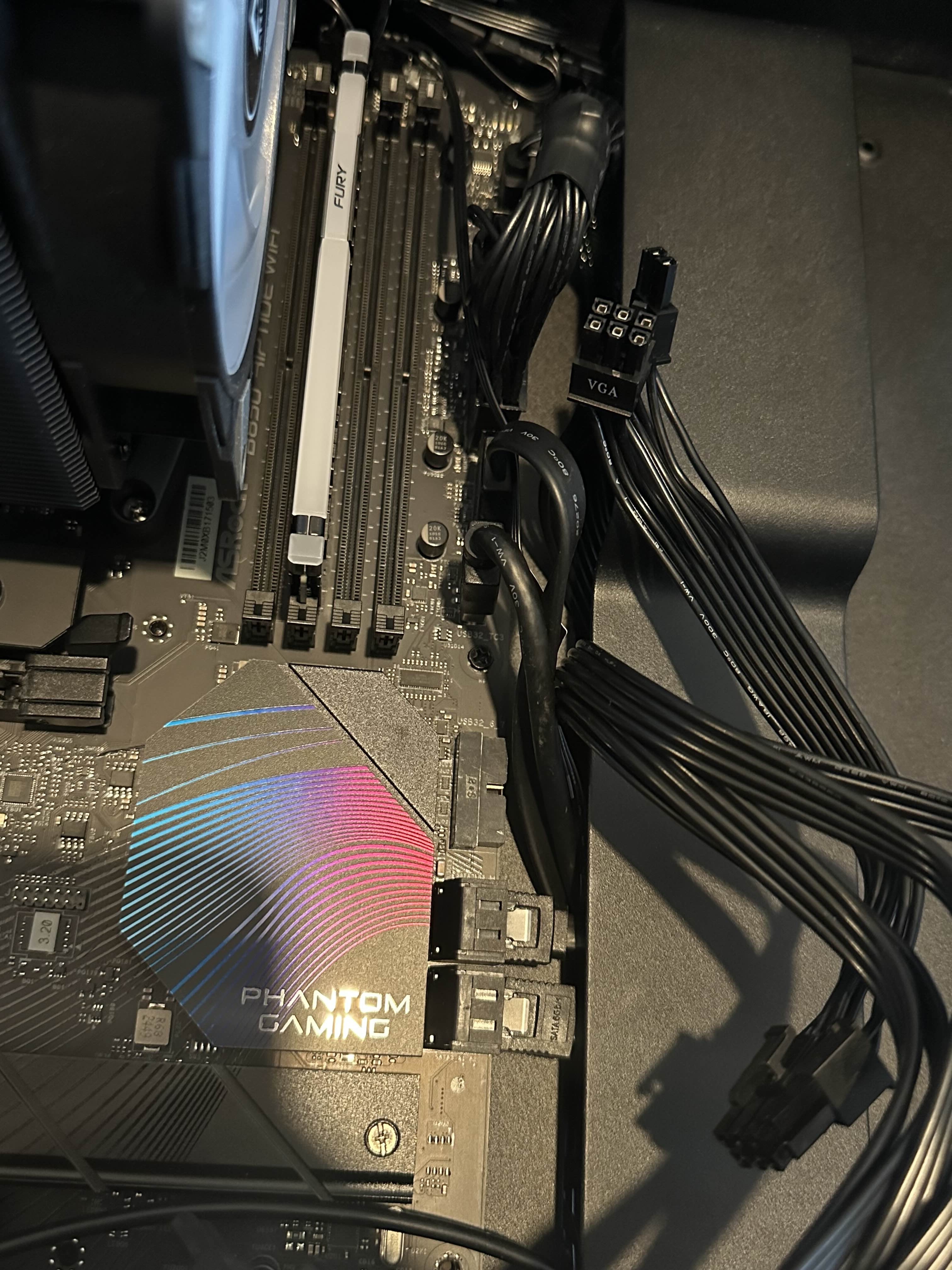

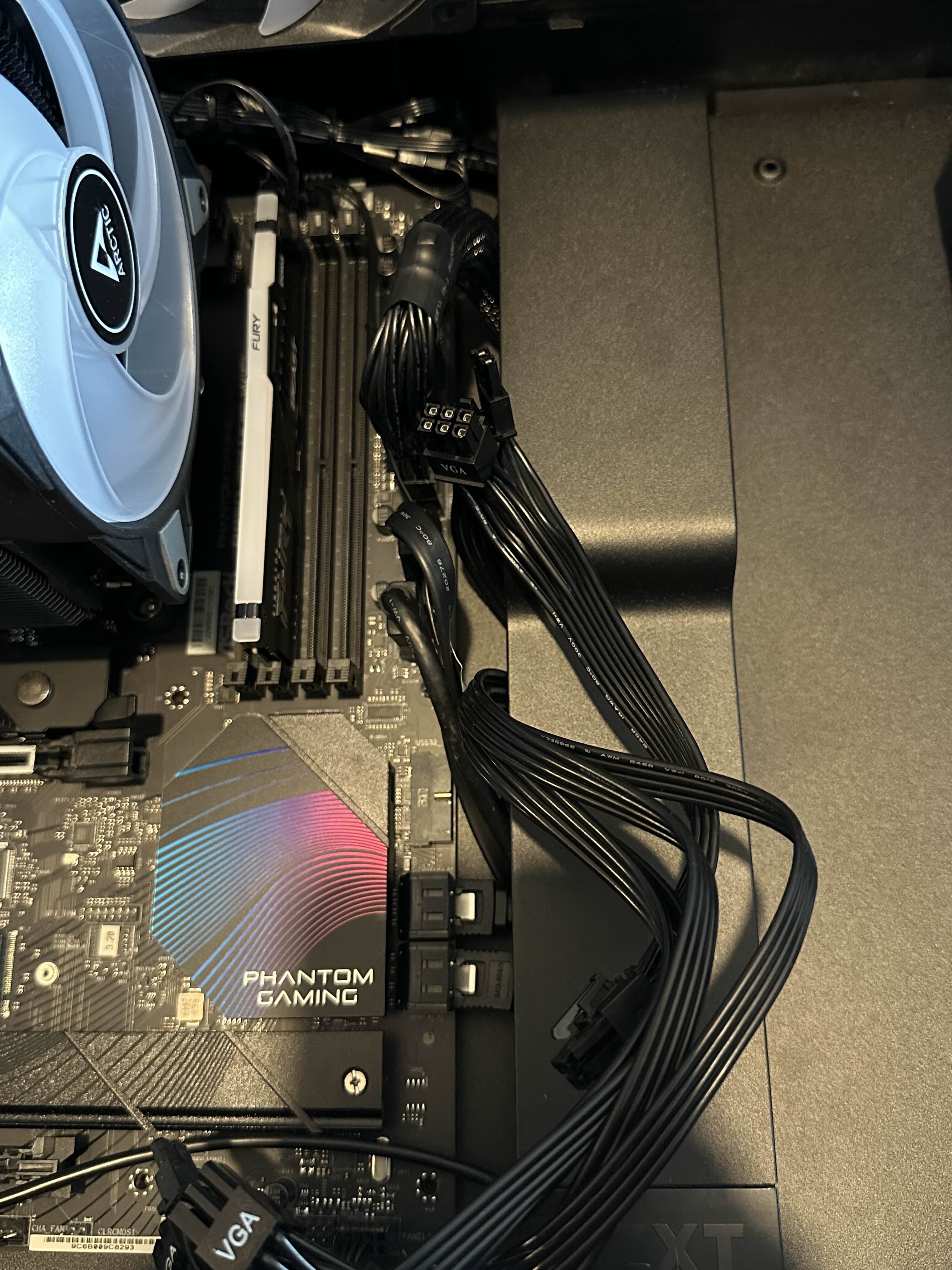

Macht mal (gute) Fotos von den Stromanschlüssen auf dem Mainboard.
Und auch von PCIe Slot 1 in dem die GPU sitzt.

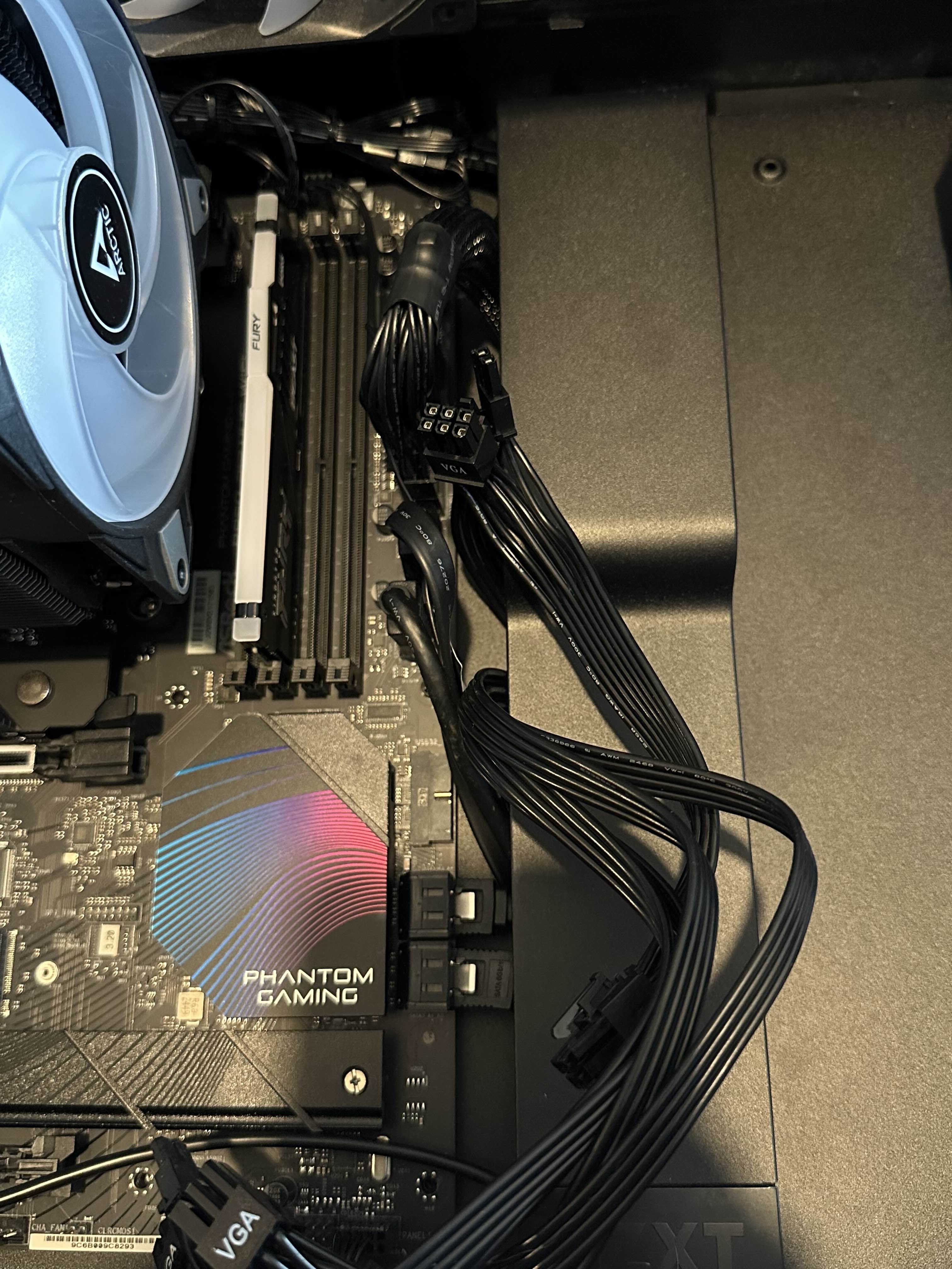

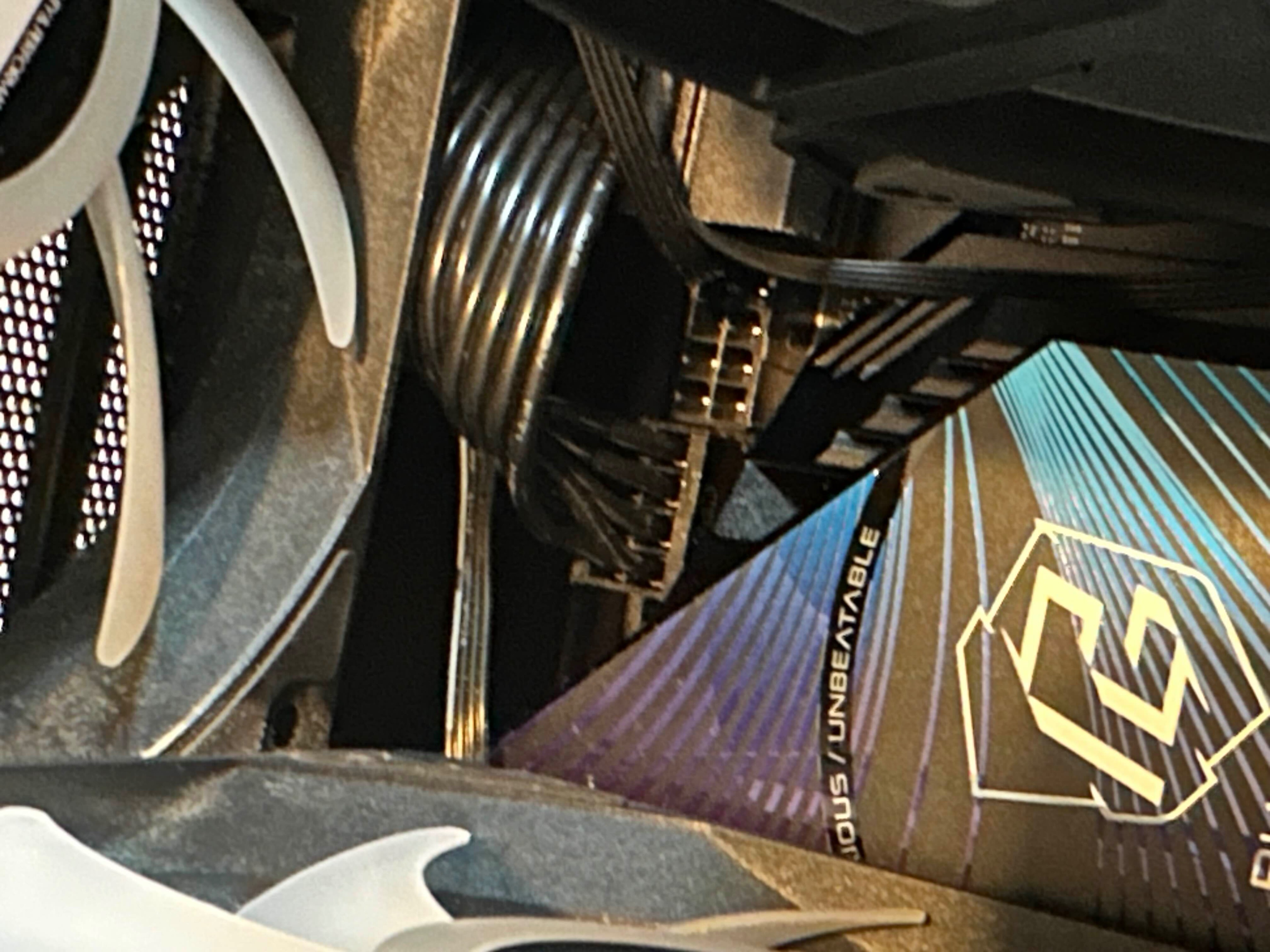

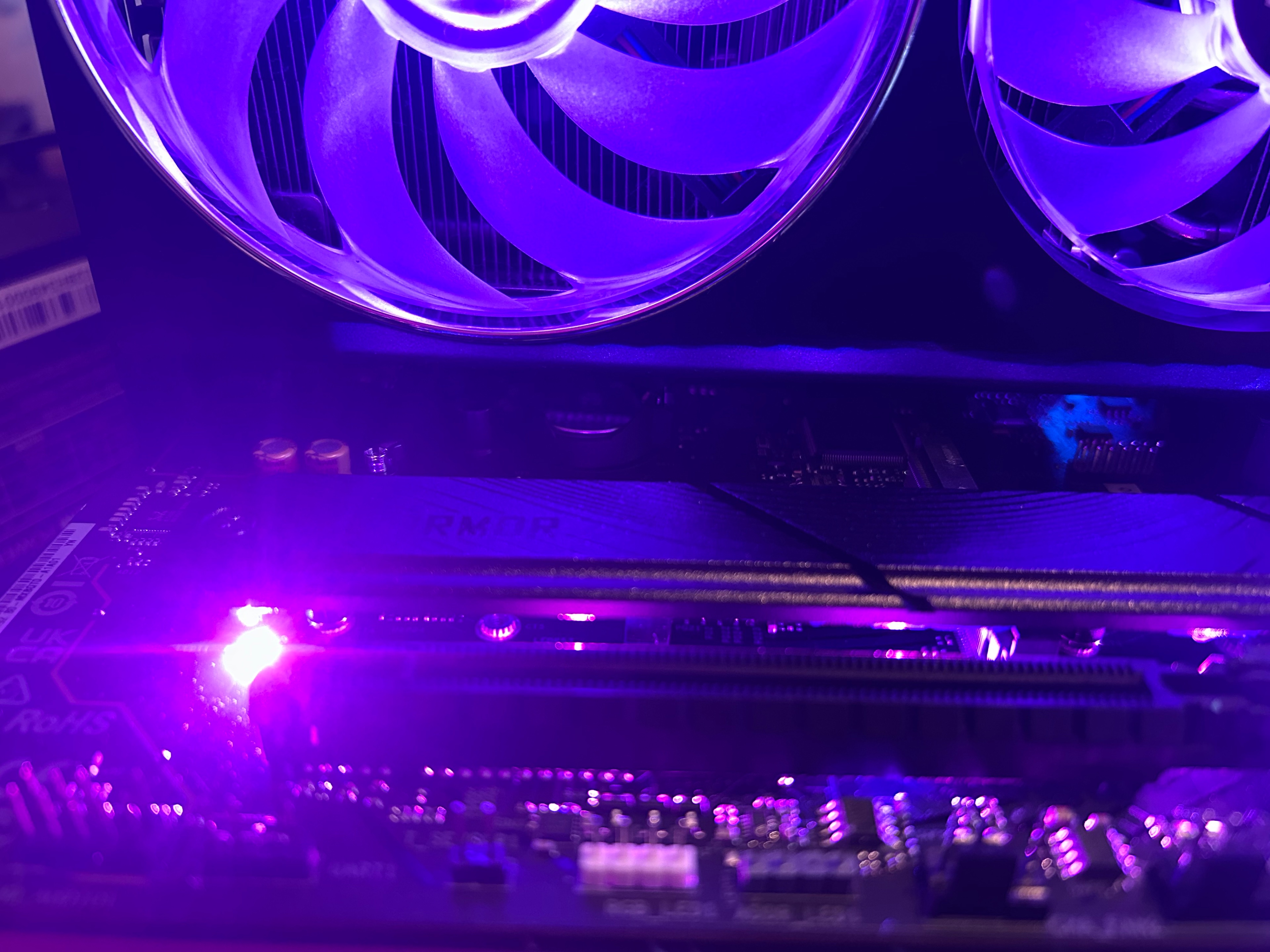

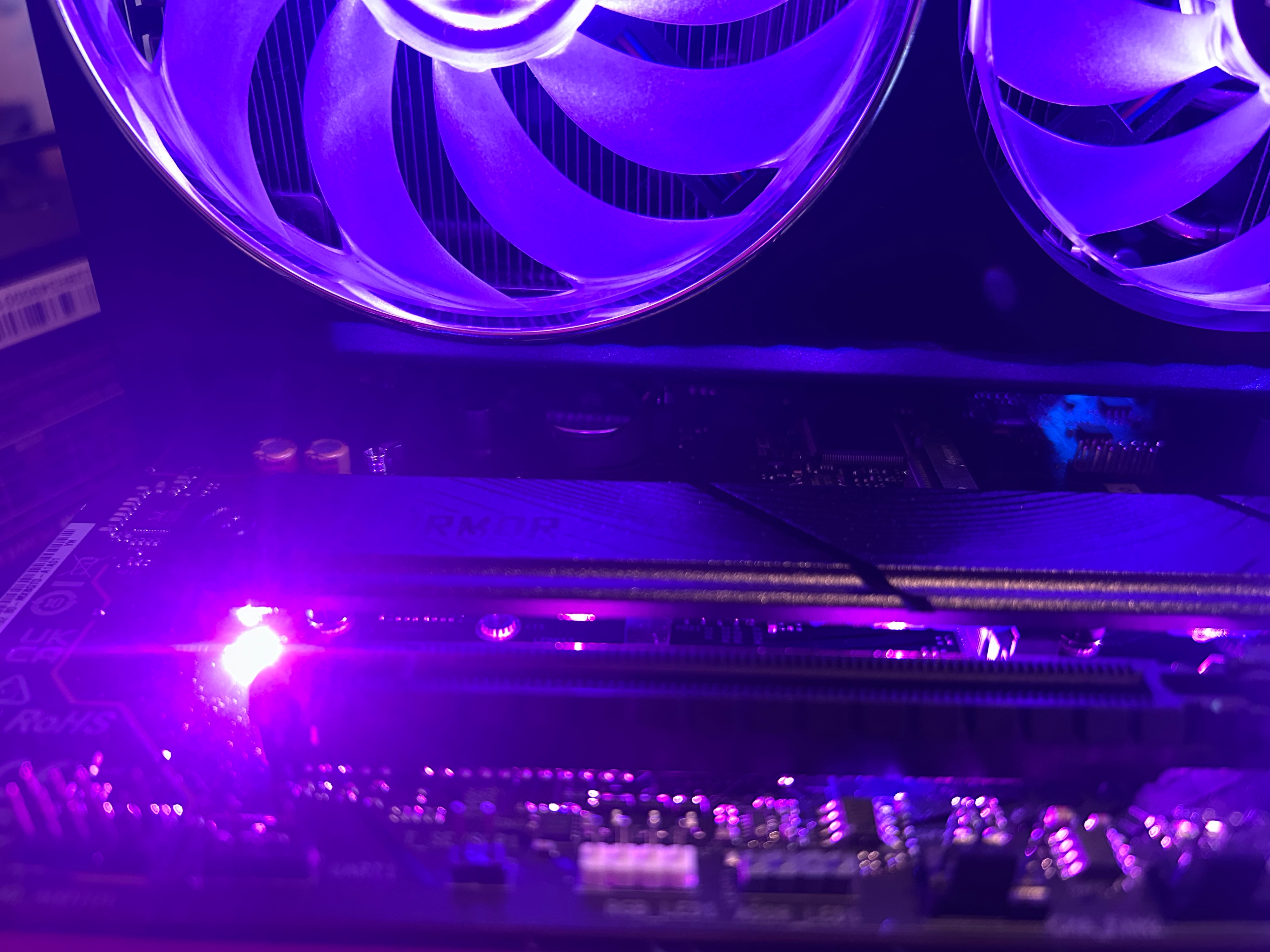

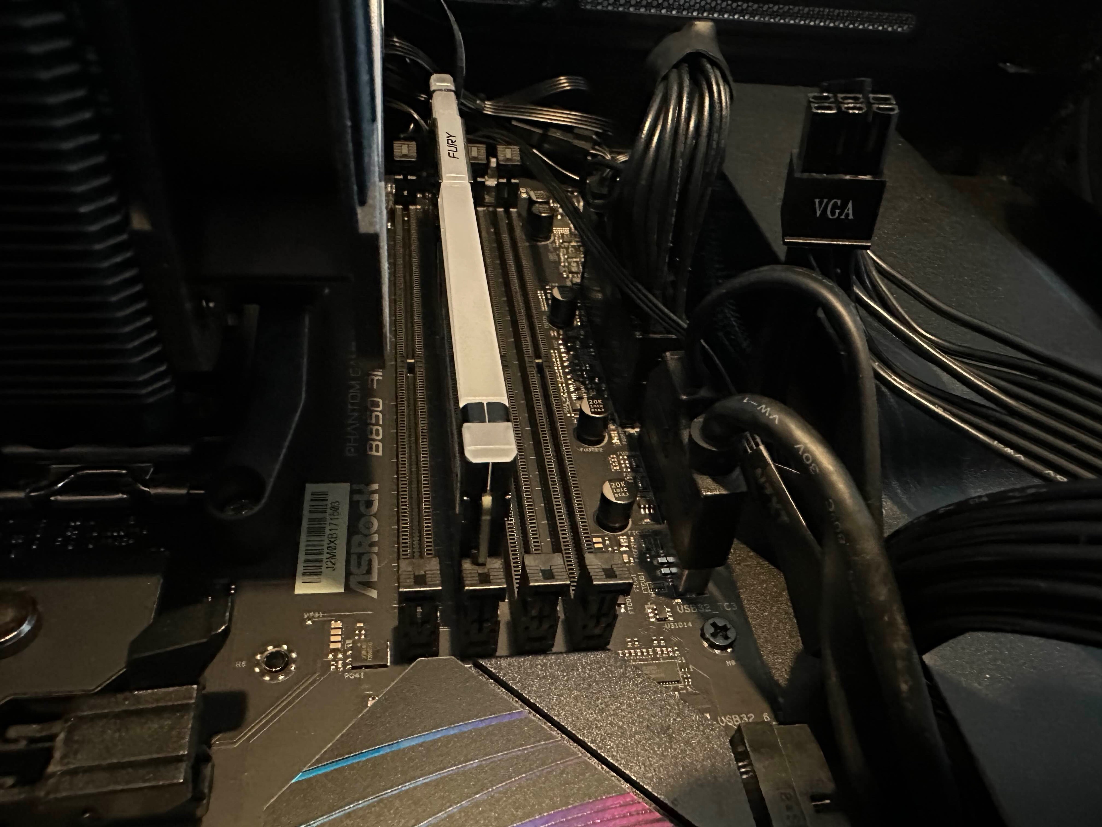

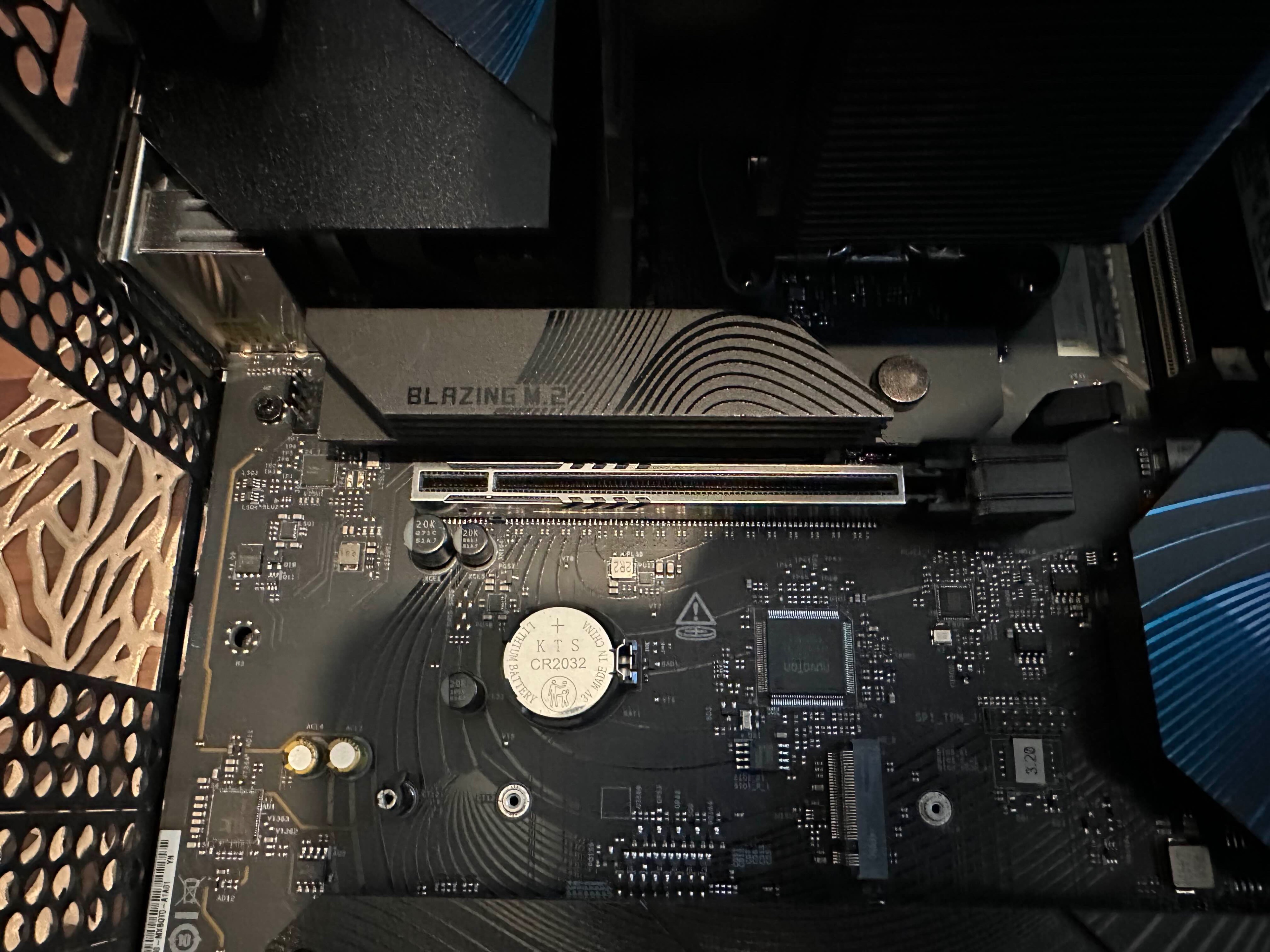

Also wir haben das ganze jetzt mal auf dem Tisch aufgebaut. Beim ersten Einschalten ist er sauber hochgefahren an der Grafikkarte und ist auch super flüssig und schnell gelaufen. Dann haben wir einen Neustart probiert, er scheint zu booten, aber kein Bild.
Ich hab versucht die Anschlüsse im Gehäuse am Board und dann auf dem Tisch selbst zu fotografieren.

Dann zurück mit CPU+Board.
