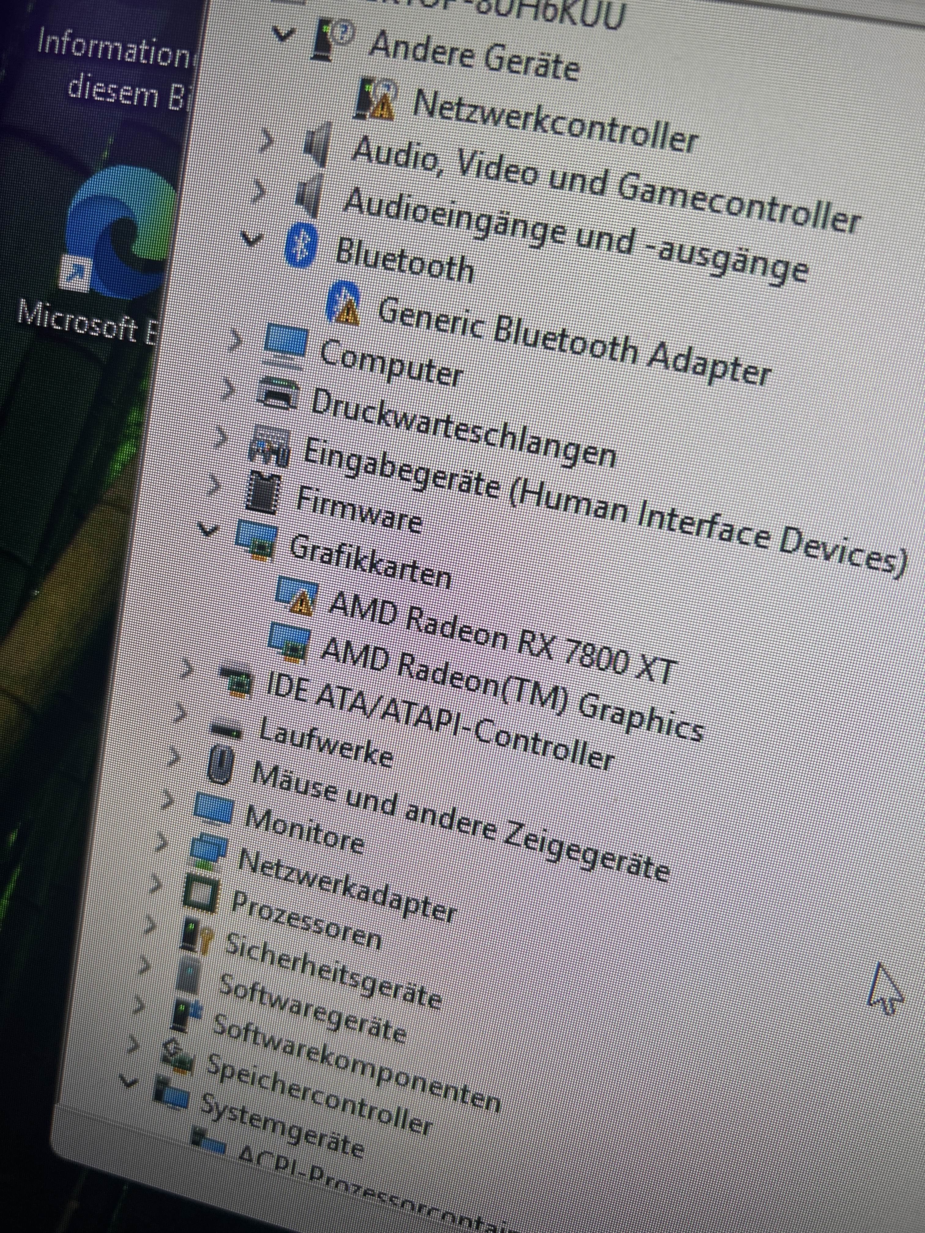

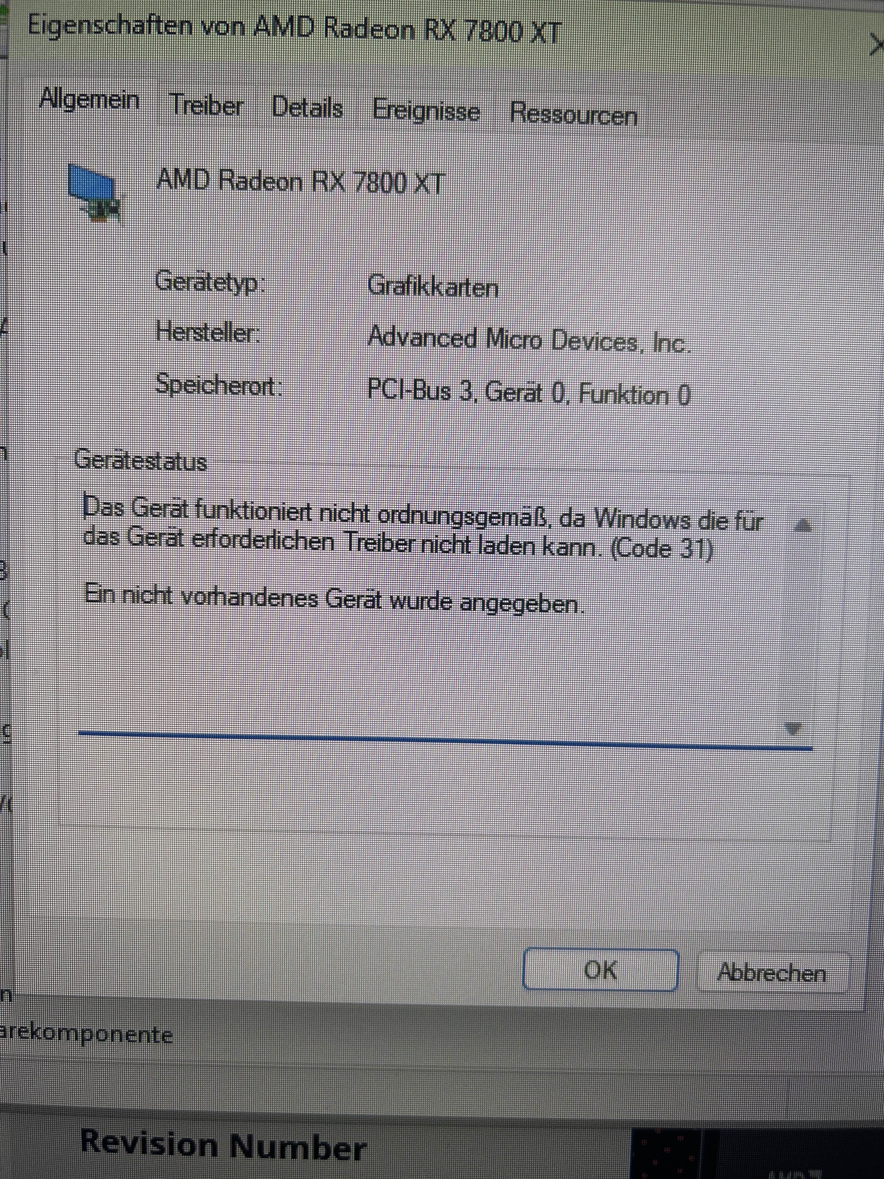

Mit der Grafikarte hatten wir auch extreme Probleme, den Treiber richtig zu installieren, da immer Fehlercode (10, 31 + 43) im Gerätemanager angezeigt wurden.

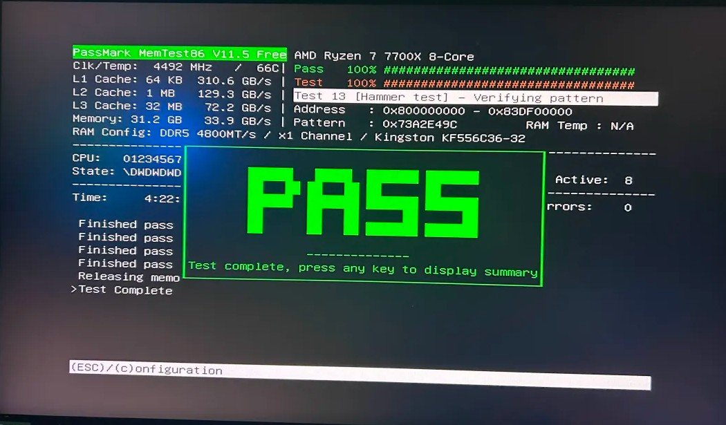

  • RAM-Test mit MemTest86 durchgeführt

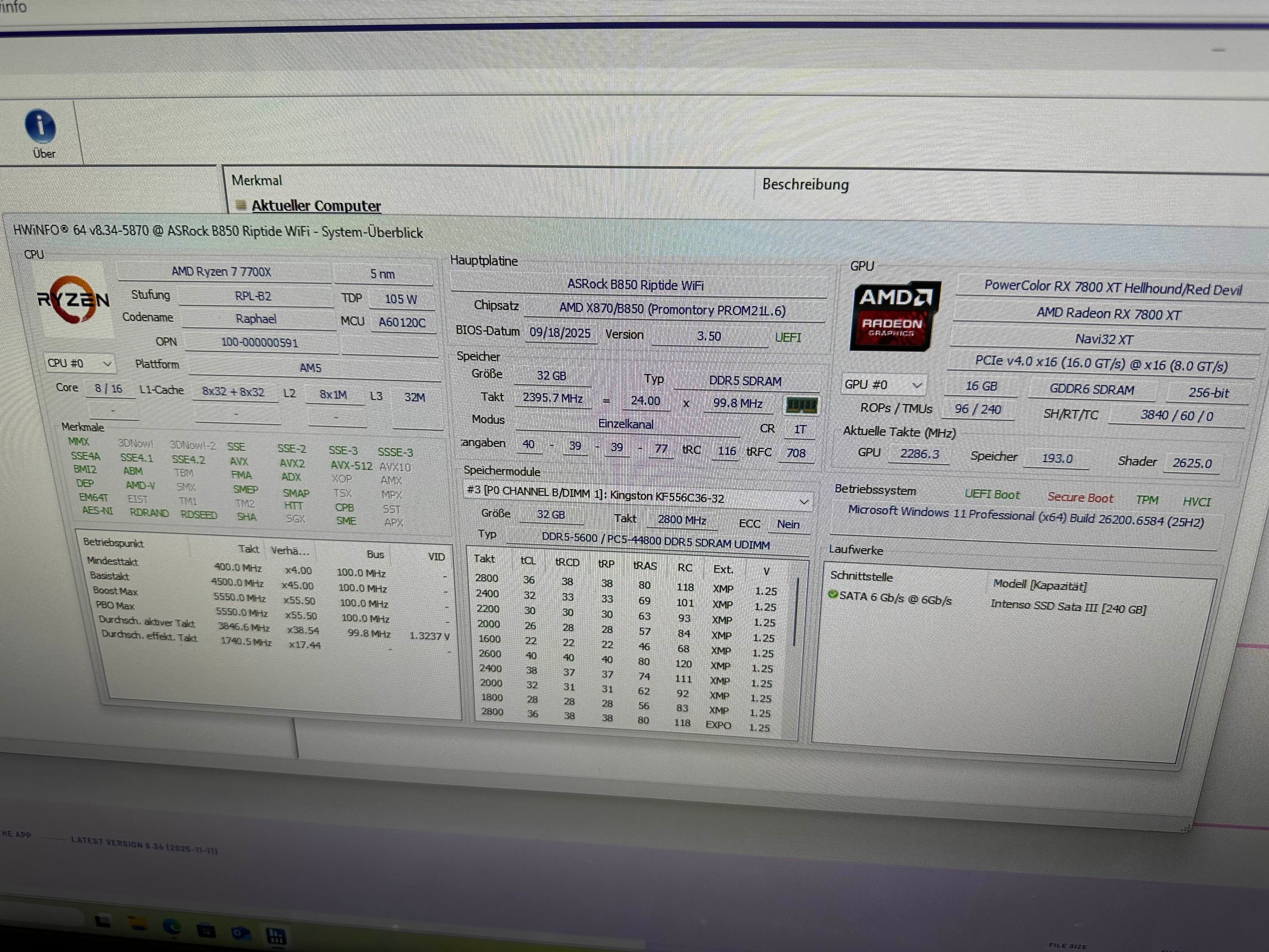

Das Ruckeln kommt sicher von nur einem Ramriegel mit 32GB und Singlechannelbetreib statt Dualchannel mit 2 Rammodulen. Der einzelne Ramriegel sitzt in B1-Ramslot und sollte in B2-Slot eingesteckt sein.

@Mutakirorikatum Den RAM habe ich in B2 gemacht, also laut Anleitung des Mainboards. Die SATA-Kabel habe ich ausgetauscht gegen die neuen, die beim Mainboard mitgeliefert wurden.
