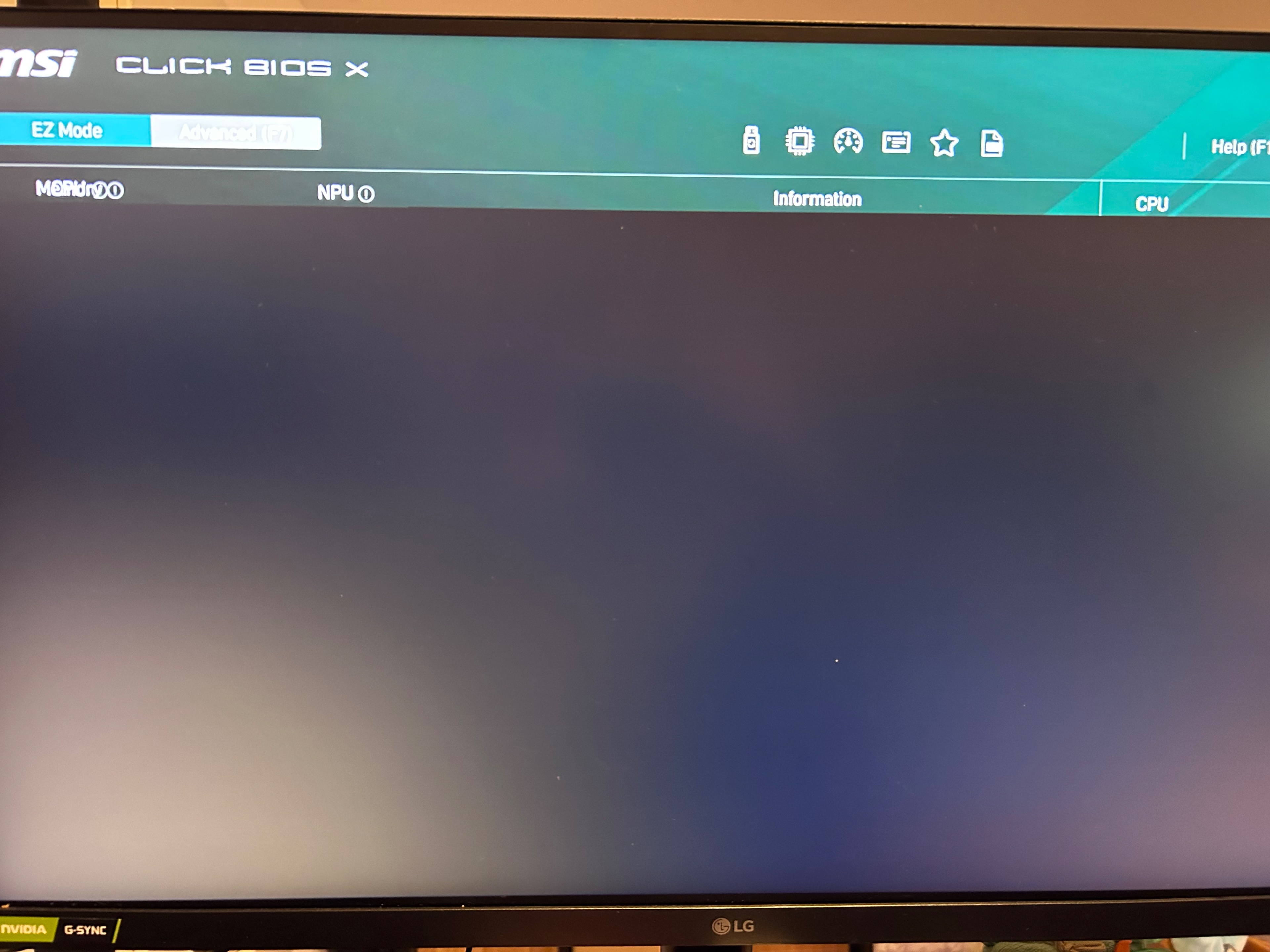

Also wir haben das Board jetzt mal gewechselt, durch ein neues. Zumindest geht das Bild über die Grafikkarte jetzt (bisher) immer an. Allerdings ruckelt das System trotzdem noch oder das Bild hängt sich auf.

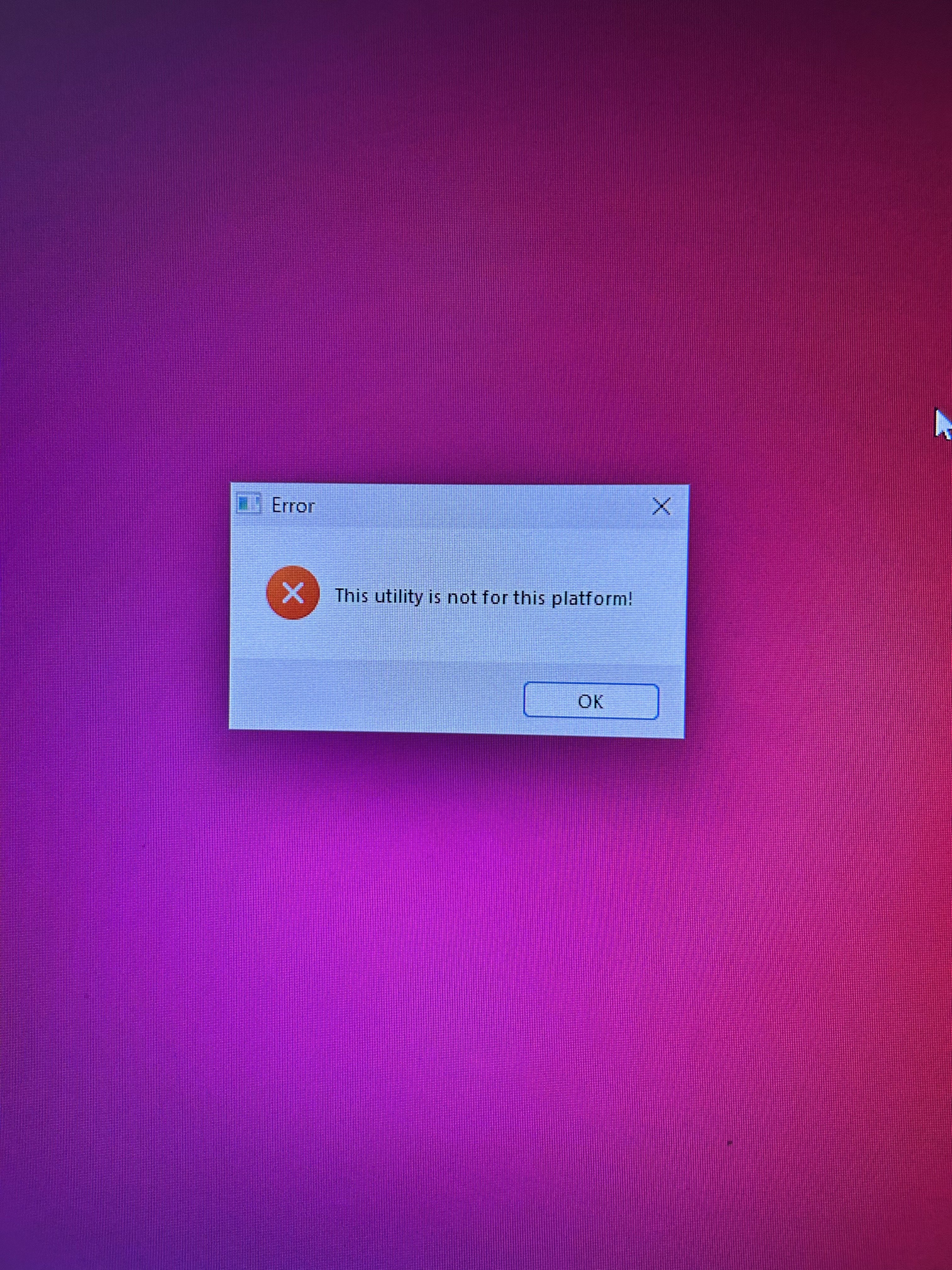

Und die Meldung im Anhang erscheint jetzt immer nach dem Einloggen bei Windows.

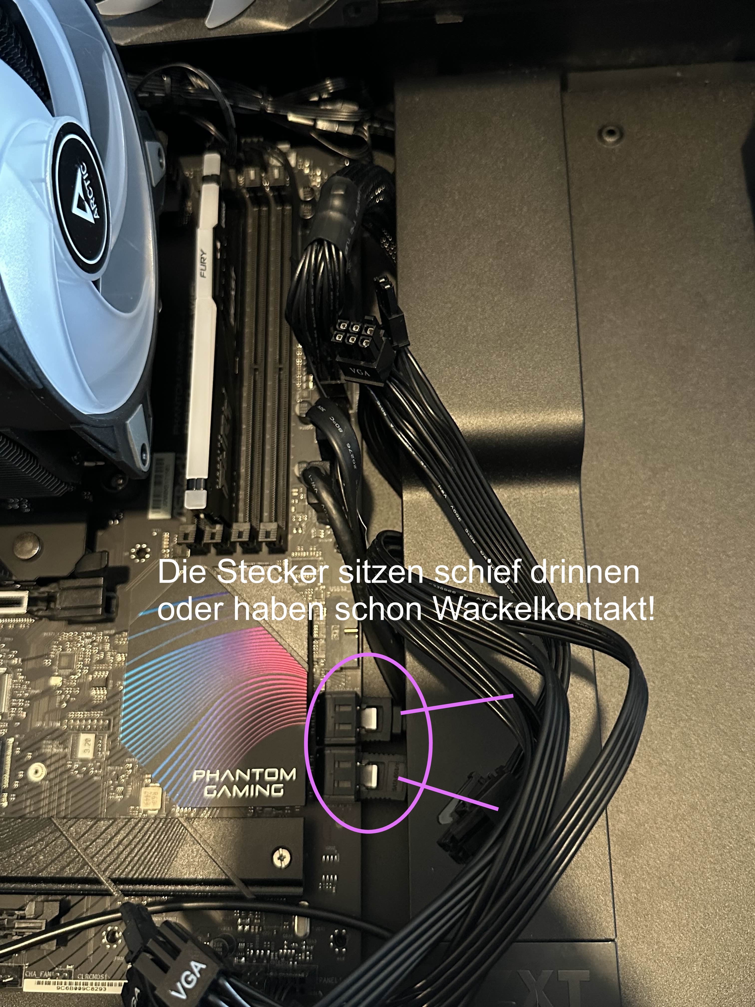

Danke, habe aktuell allerdings nur die interne SSD dran.
Das Problem besteht auch immer noch. Also über onboard Grafik problemlos, aber sobald irgendeine Grafikkarte angeschlossen ist, ruckelt es.
Stimmt, mit einem leicht geknickten SATA-Kabel hatte ich auch einmal Probleme. Die Dinger sind etwas empfindlich bzgl. Biegeradius.

Im Bios sollte es ja alles normal eingestellt sein denk ich.
Ist auch wieder Gen3 auf Gen4 oder doch auf AUTO eingestellt.
Auf mal externe Grafikkarte ohne die interne IGPU testen.
CPU-Kühler auch nur!!! handfest oder ganz dolle angeschraubt?
Ist am CPU-Sockel beim Ein- und Umbau auch kein Pin verbogen oder auffällig anders?
