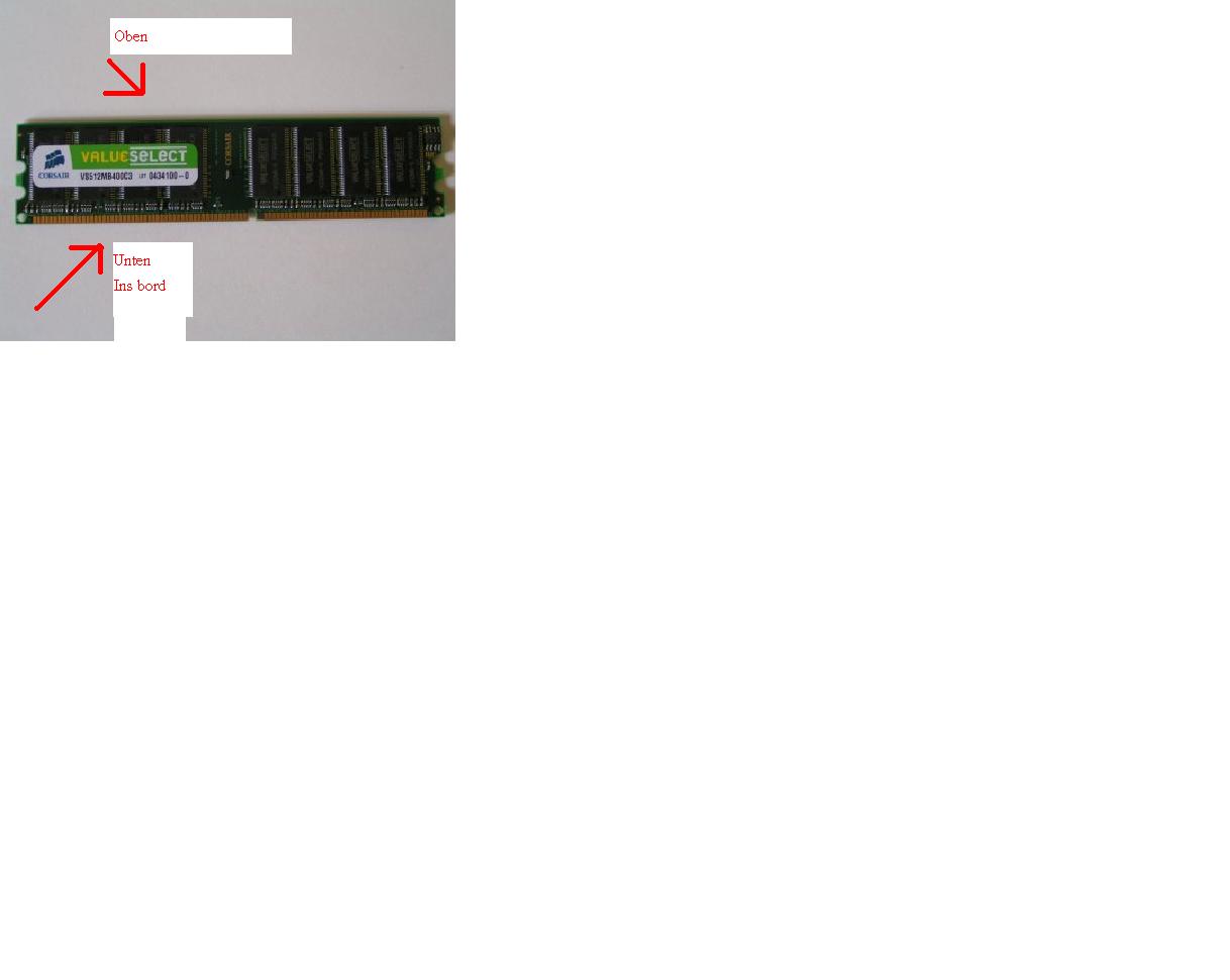

Dann bleibt ja nicht mehr viel, entweder du tauscht den RAM gegen 333´er
oder du holst dir ein besseres Board. (würde ich machen)
Gruß

@#Puma
Deine Bild erklärung iss ja mal geil *gg*
Aber man verwechselt eher die 'lange' und die 'kurze' Seite, bezogen auf der Kerbe in der Mitte... Wobei die Kerbe natürlich nicht genau in der Mitte liegt, wäre ja auch zu einfach^^
Gruß, der Heiner
