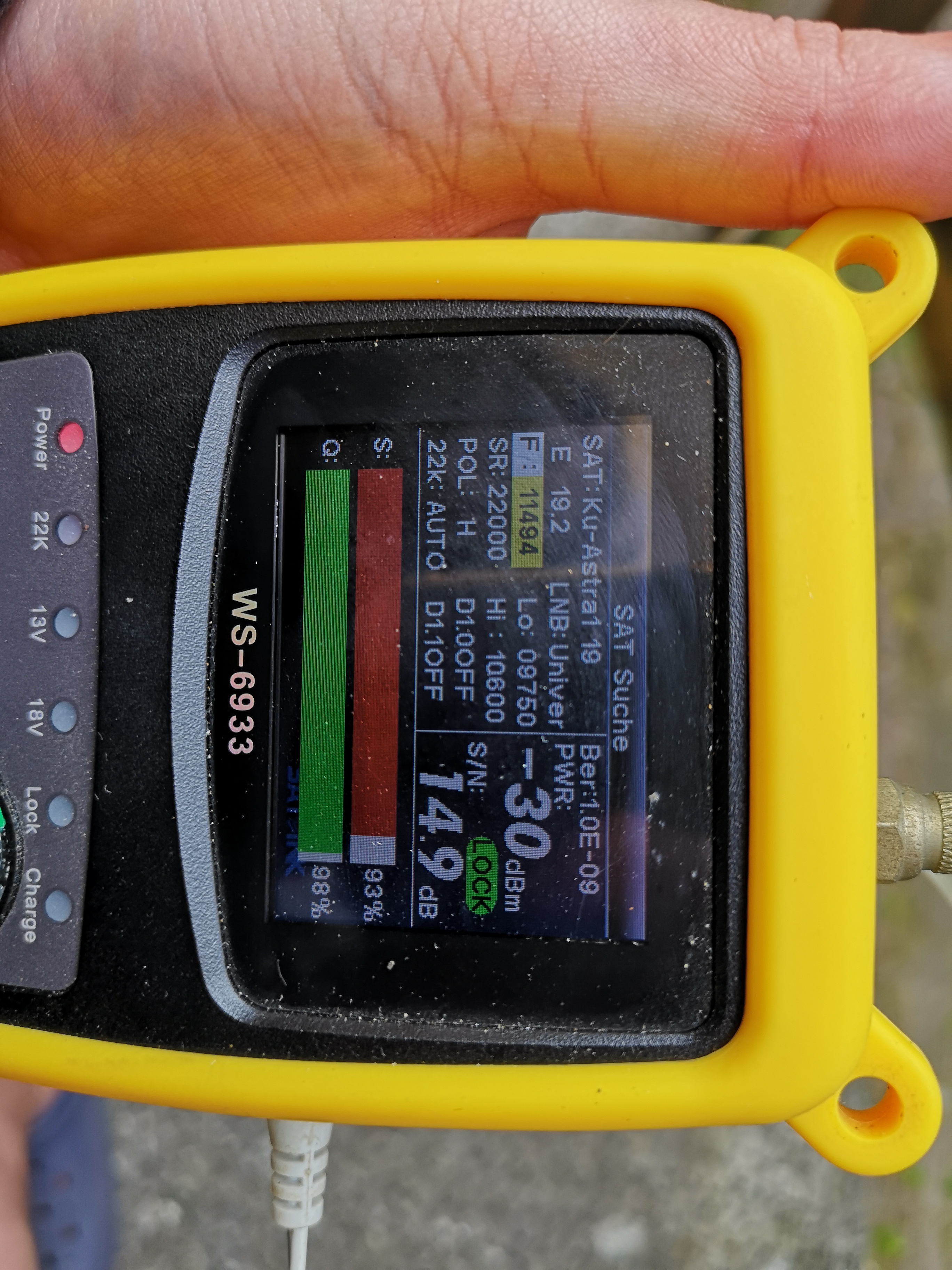

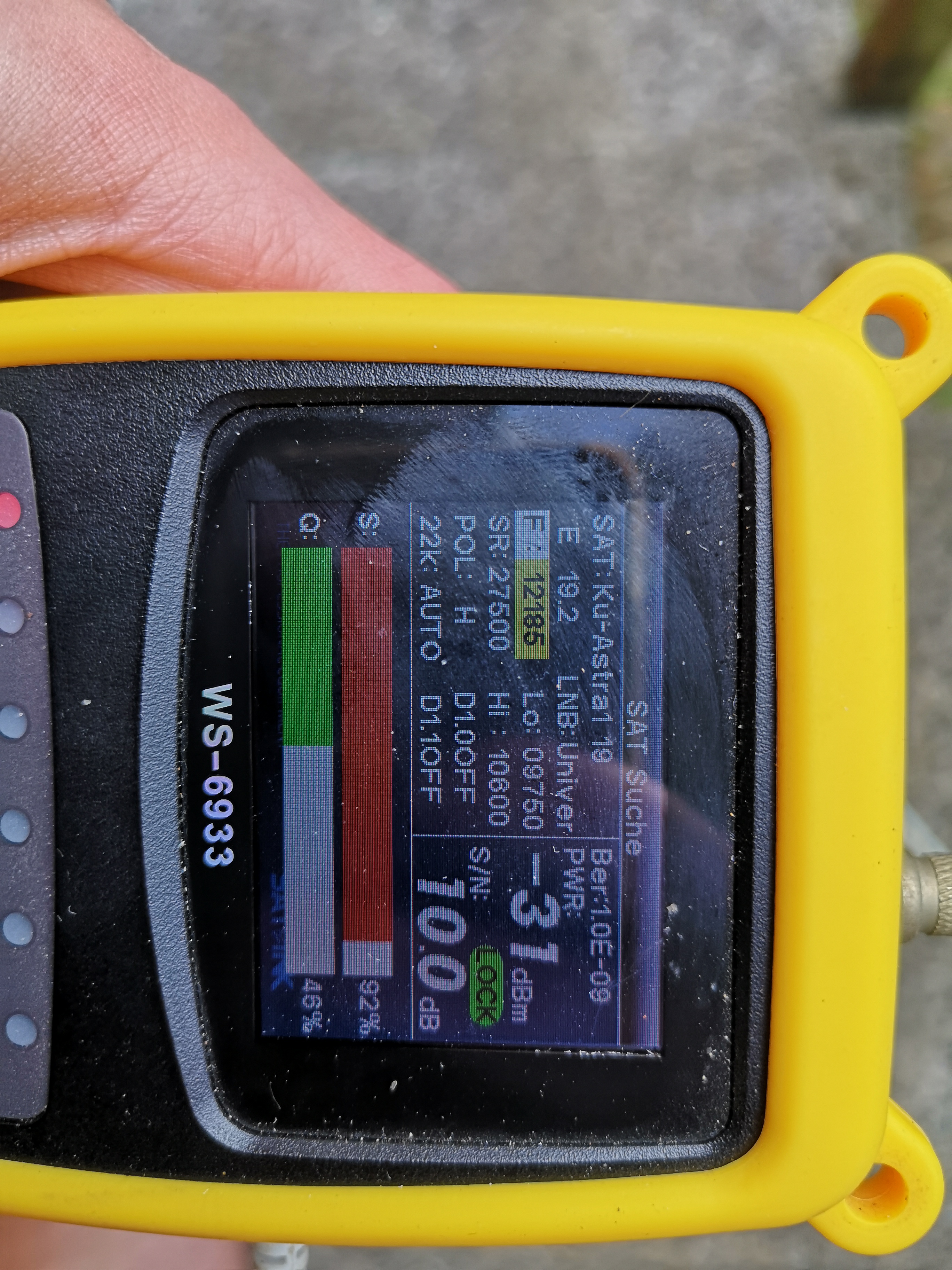

Ich hänge euch mal 2 Bilder an was der sat finder ausspuckt
