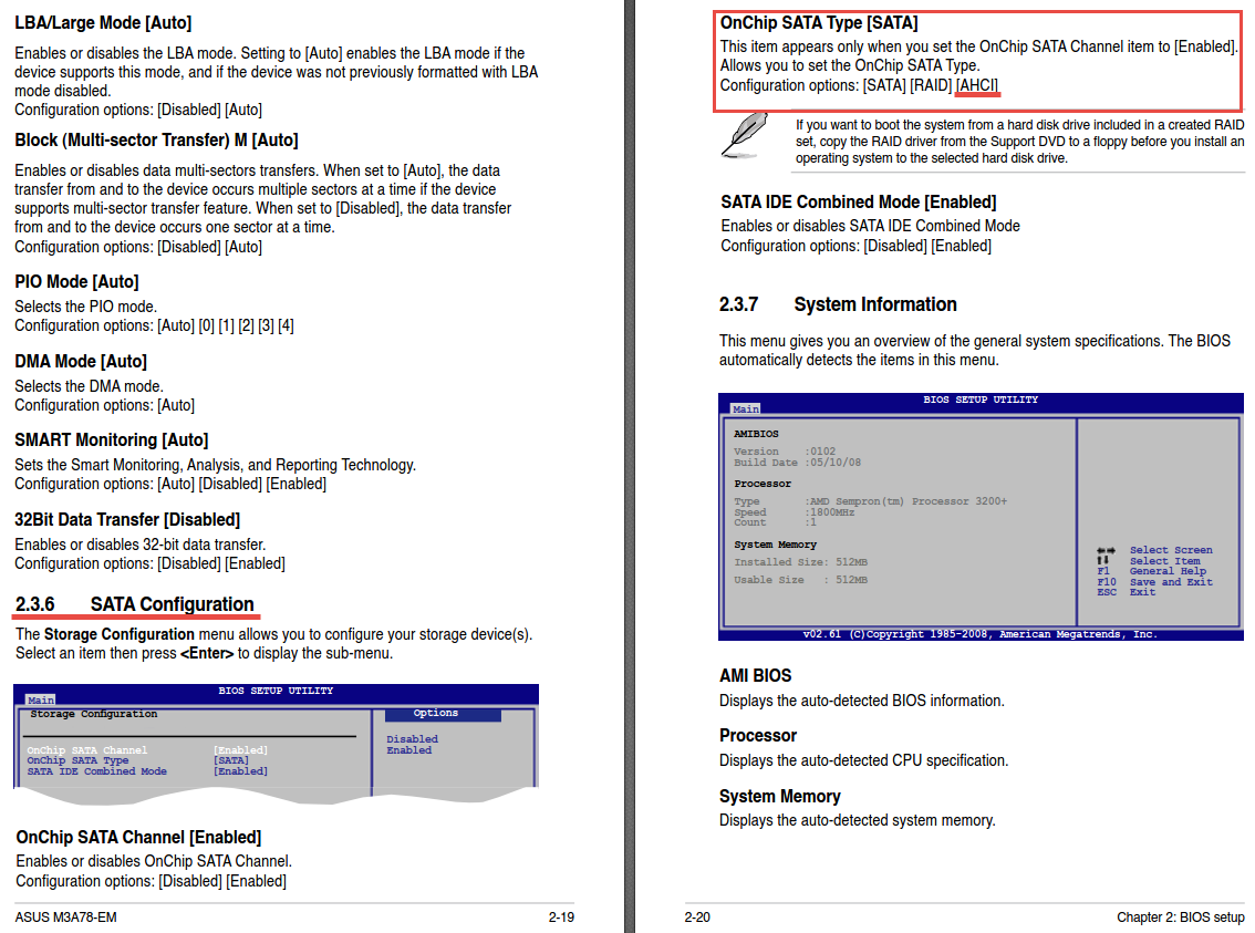

AHCI ist eine Einstellung im BIOS des Motherboards. Im BIOS unter 'Main', weiter unter 'SATA Configuration' und dort unter 'OnChipSATA Type' und auf AHCI eingestellt. Siehe Screenshot aus dem Handbuch deines Motherboards im Anhang.
