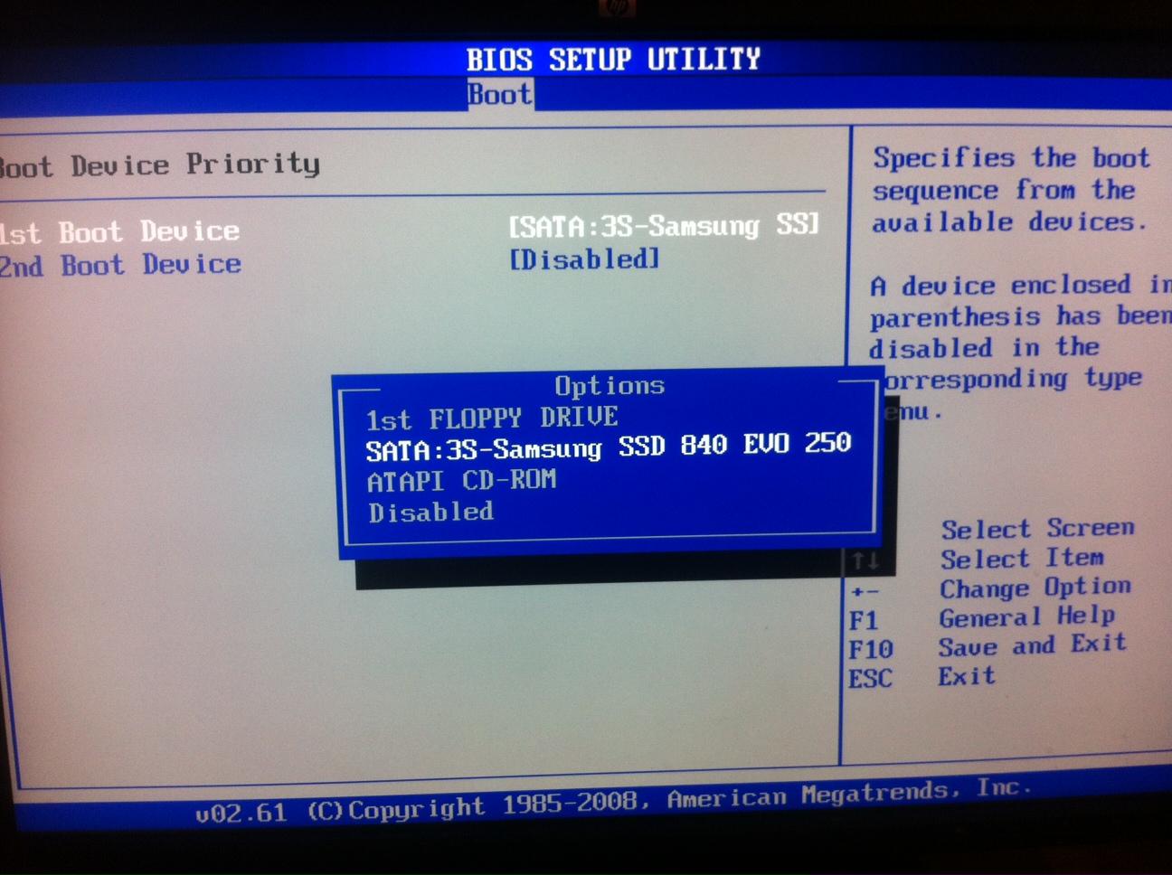

1. hab auf ahci umgestellt. Das ging noch.

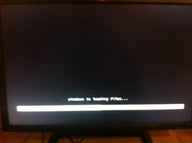

2. usb stick rein, boot priority umgestellt, aber dann kommt nix
2.jpg das hier kam noch, und dann nur der leere windows bildschirm. Vll stimmt was mit dem boot usb stick nicht.
Und dann tut sich gar nichts mehr? Einfach mal ein bisschen gewartet? Ich weiß leider nicht genau, wie lange das Setup braucht, wenn man es von einem USB Stick startet...
jap paar minuten gewartet.

ich kann uebrigens den stick im bios als boot einheit auch nur dann auswaehlen, wenn ich ihn in ein usb 2 port reinstecke, und nicht in den usb 3 (ja es ist ein usb 3 stick)
Ich schaue nochmal in dein Handbuch.... vielleicht gibt es da noch irgendeine Einstellung, die nicht passt. So spontan bin ich da leider überfragt, woran das liegen kann.
