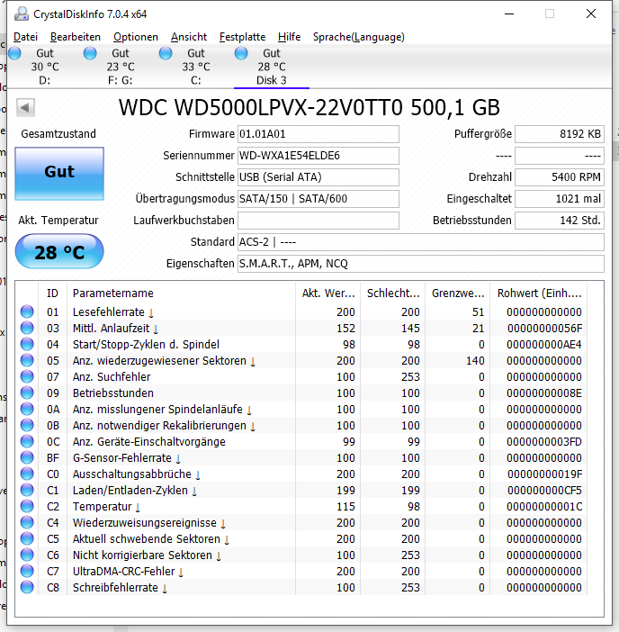

Ich habe CrystalDiskInfo mal drüber laufen lassen, da sieht ja alles anscheinend ganz gut aus. Die Platte wird ja über die Docking Station erkannt, lässt sich nur nicht mounten. Die Diagnosetools finden sie aber. Im Anhang ist mal der Screenshot von CrystalDiskInfo. CrystalDisk.png

Die Werte sind bestens, mir fallen allerdings eine ganze Menge Ausschaltabbrüche auf, also unerwartete Spannungsabfälle bei denen die Köpfe nicht geparkt waren und sowas kann natürlich zu einem korrupten Filesystem führen. Das es so lange dauern soll, könnte an der USB Verbindung liegen, wenn es nur USB2 ist und dann wäre es schneller sie intern über SATA anzubinden.
