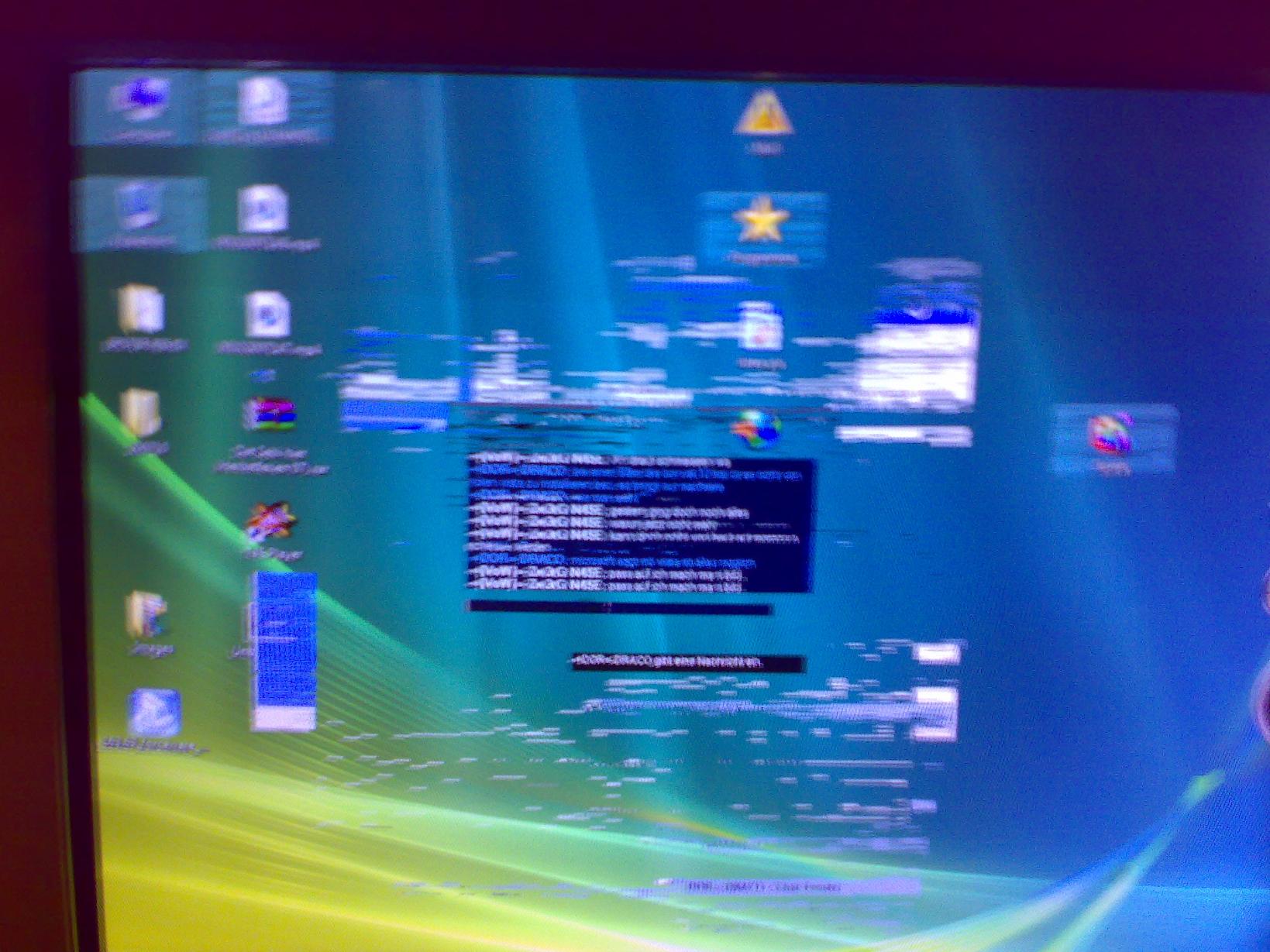

Huhu!!
Ich hab nen Problem!
Ich habe seit Gestern Abend komische Bildfehler bei Windows... Der 3D Effekt geht auch nicht mehr.
Wenn ich die Nvidia Treiber deinstalliere und die Standart Treiber benutze,gibt es keine Probleme,abgesehen davon,dass die 3D Effekte nicht funktionieren... (diese funktionieren komischer weise auch nicht wenn die Nvidia Treiber drauf sind!) wenn ich die Treiber wieder drauf schmeisse habe ich wieder Bildfehler
Was kann das sein??
Ich ein Dvd Brenner angeklemmt,aber ich kann mir kaum vorstellen dass das was damit zu tun hat!!
Und BITTE,BITTE kommt mir nicht mit Komments wie "das Problem ist Vista".. Gestern ging noch alles!!
Würde mich über Ratschläge freuen!
Mit Freundlichen Grüßen,Wölfchen!

Also ich hatte solche Grafikfehler unter Xp mit einer Geforce 6600GT! Bei mir war es so das der V-Ram der Karte hinüber war! Kannst du evtl. ein schärferes Bild reinstellen? Das mit dem DVD-Brenner kann ich mir auch nicht vorstellen! Teste die Karte mal in einem anderen Rechner oder steck mal eine andere Karte in deinem Rechner!

Probiert mal einen anderen Treiber! Ansonsten vlcht. mal Vista neu aufsetzten! Aber wenn ich mir den Screenshot ansehe, denke ich nicht das es ein Treiberproblem ist!

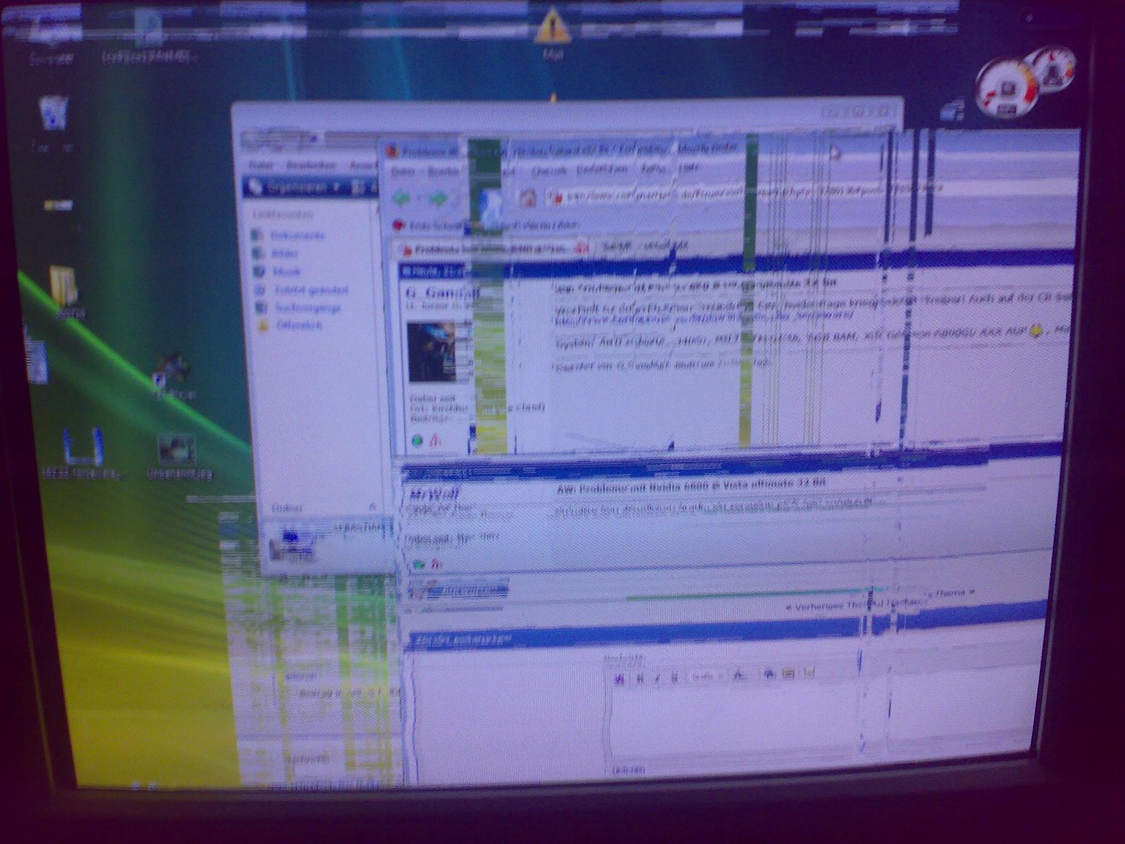

Update! Ältere Treiber Installiert -> Selbes Ergebnis! -> Treiber runtergeschmissen -> alles wunderbar!!
ich schmeiss morgen wieder XP drauf... nvidia ist zu blöd um anständige treiber rauszubringen *koch*

Hast du denn unter Vista, beim Spielen, auch diese Bildfehler ? Denn dann "könnte" zutreffen, was ein Vorredner schon angesprochen hat - dass die Fehler grundsätzlich bei 3D Funktionen / Anwendungen auftreten. Die Vista Oberfläche kann diese ja nutzen, daher auch die Fehler. Völlig Treiberunabhängig, im schlimmsten Fall (also vielleicht doch ein Fehler in der Grafikkarte zu suchen).
Kannst du die Karte in einem anderen Vista System testen ?
also aus meiner erfahrung heraus würd ich definitiv sagen, das der speicher oder de gpu hin sind. versuch mal per rivatuner die taktraten um 50mhz runter zu drehen.
alles andere wie lockere kabel usw kannste ja auch mal prüfen.
und als 3. würd ich dir raten die graka in einen anderen pc einzubauen um sie zu testen.

Also ich denke der V-Ram ist hinüber...wie ich bereits gesagt habe! Bei mir sah das damals nämlich genauso aus! Aber vlcht. hat er ja mit XP mehr glück! ;)
Ich hatte das gleiche Problem, nur noch schlimmer. In allen 3d Anwendungen kamen Bildfehler.
Ursache. Defekter VRAM. Von heute auf morgen. Seit dem habe ich ne 8800GTX :evillol:
