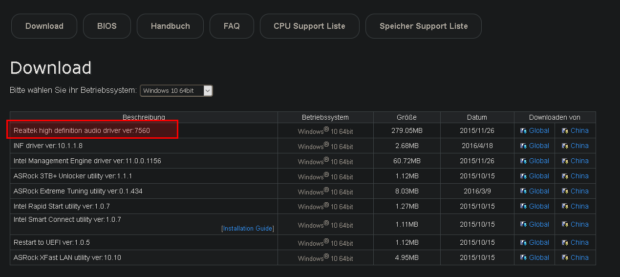

Welches Mainboard ist das den?, es gibt bestimmt einen Treiber dafür der das Problembeseitigt.

Da schon probiert?
Herstellerseite?
Ja ist eine SSD. Die Treiber habe ich alle schon probiert, natürlich auch die von der Herstellerseite...

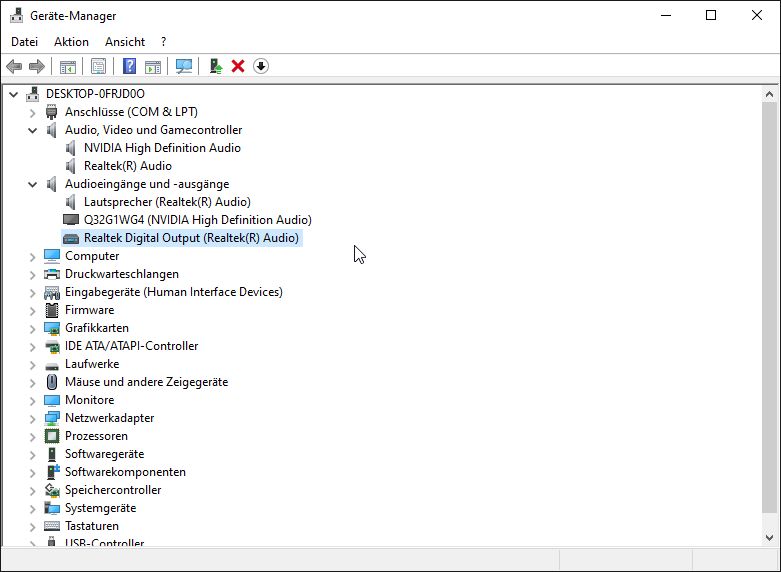

Wie schaut es den im Gerätemanager aus, wurde der Treiber auch erfolgreich installiert?
Der muss auch nicht da sein. Der beste Treiber ist der R281 für solche Systeme, lade dir den mal runter, trenn die Internetverbindung, wirf den alten Realtek runter, starte neu und spiele den 281 auf, dann erst wieder ins Netz, sonst pfuscht Windows da mit anderen Versionen rum. Danach steht dir auch der Realtek Audio Manager zur Verfügung, in dem man einige Einstellungen vornehmen kann.
Der Treiber ist bei dir richtig installiert, das kann man schonmal als Fehlerquelle ausschliessen. Dann bleibt nur noch die Möglichkeit der Konfiguration in der realtek-software.
