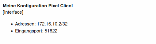

Meine Konfiguration Pixel Client
[Interface]
  • Adressen: 172.16.10.2/32
  • Eingangsport: 51822
[Teilnehmer]
  • Pub Key von WG Server OPNsense
  • Erlaubte IPs: 0.0.0.0/0
  • Endpoint: [2a00:xxxx:xxxx:xx::1234]:51820 (Ipv6 der WAN Schnittstelle)
  • Keepalive: 25

ich habe keinen Eingangs Port bei Client konfiguriert und bei NAT Ausgehend Hybrid.
dann hat es es gefunkt.
Anhang anzeigen 1375199dann hat es es gefunkt.
Bei mir bringt das leider auch nichts. Wenn ich dieses mal die Firewall deaktiviere, gehts auch nicht mehr.

Grundsätzlich konfiguriere ich in der Client-Config keinen lokalen Port. Dann wird wie bei den meisten anderen ausgehenden Verbindungen ein zufälliger Port gewählt. Ich sehe im Normalfall auch keinen Grund warum man dem Client einen festen Port konfigurieren sollte.

Leute, Problem gelöst. Es lag tatsächlich an meiner Ipv6 Konfig an der OPNsense im Home Lan.
1. das Ipv6 Gateway war falsch eingetragen, wie auch immer das passiert ist.
2. ich hatte ausversehen eine Nat6 Regel drinnen, die dafür gesorgt hat, dass externe Anfragen an den internen Ipv6 Präfix weitergeleitet wurden und so das Ziel nicht erreichen konnte...
den Eingangsport habe ich beim Client weggelassen. Das hat zur Lösung beigetragen.
