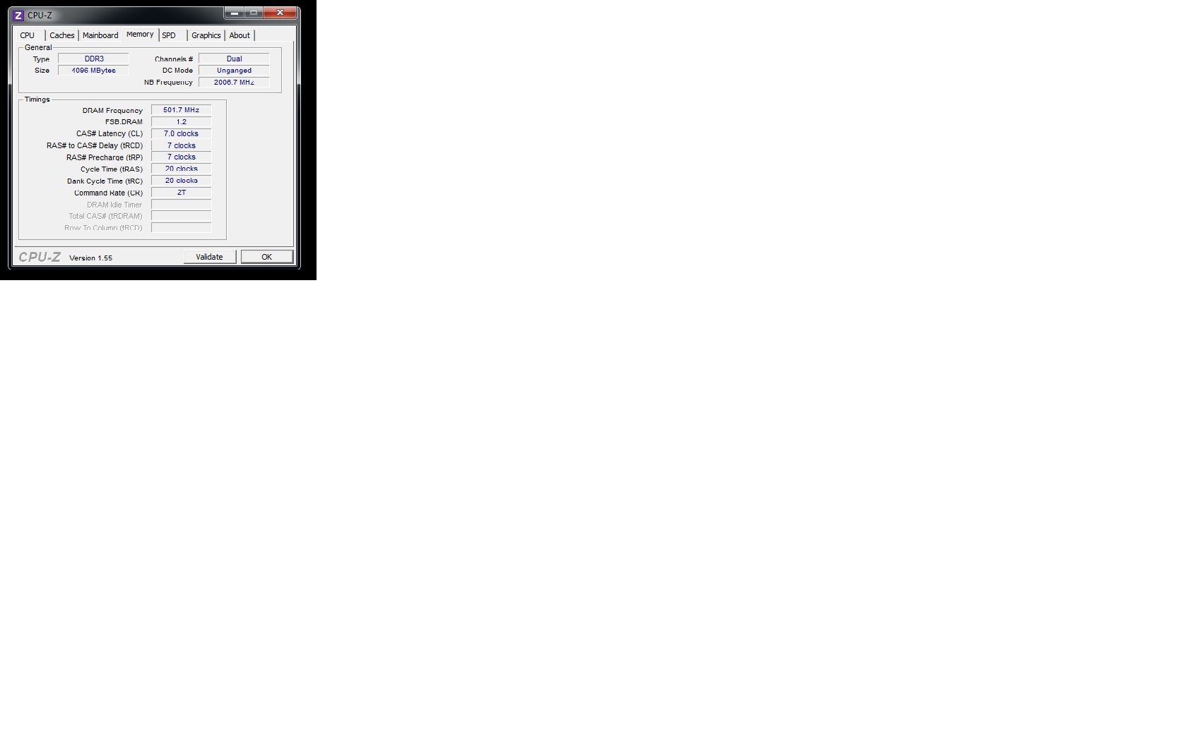

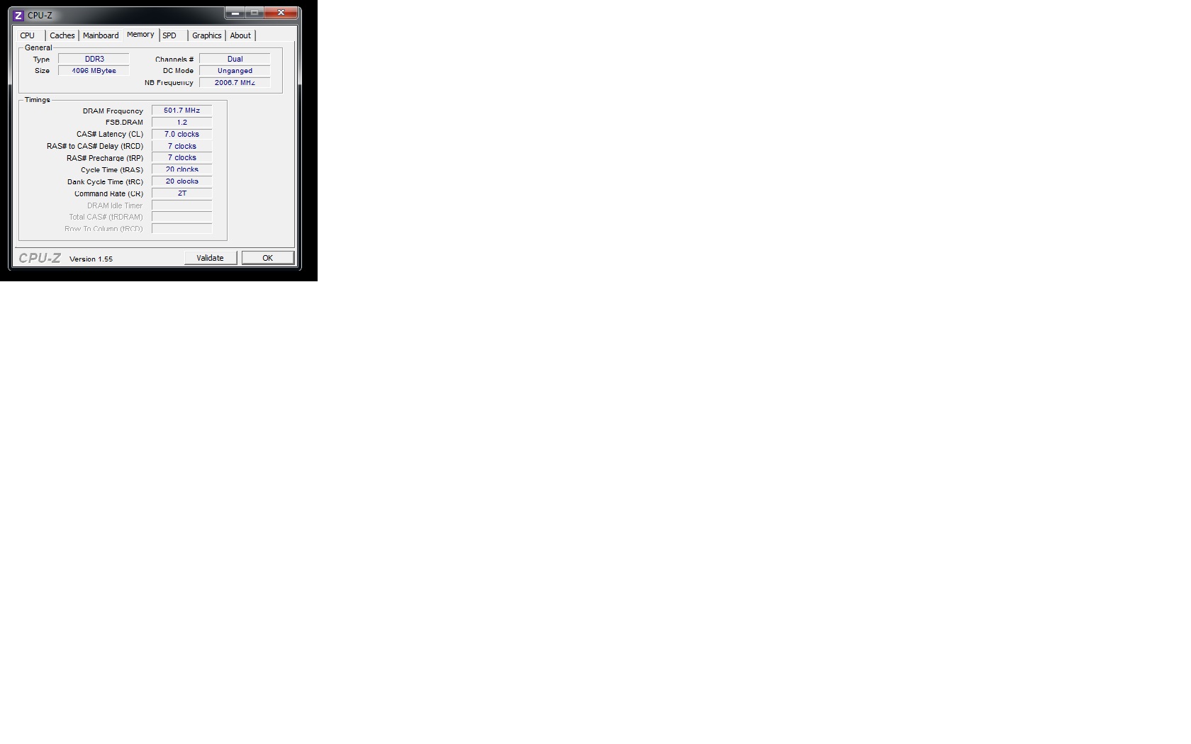

erstmal danke für die schnellen antworten, hab auch mal einen screeenshot gemacht und das mit dem 1,8 Volt kann ich mal probieren (hält der Speicher das aus? is ja eigentlich nur 1,65 Volt angegeben)
Command rate habe ich scho auf 2t, muss aber leider gestehen, das ich von timings nicht viel ahnung habe
gruß
Edit: die Frequenz ist grad auf 1000 Mhz (screenshot), da es mit 1333 einfach net stabil läuft

Wenn ich das richtig sehe ist der RAM mit den Timings 7-7-7-20-20 eingestellt (die Zahlen sind etwas verzerrt). Das kann nicht funktionieren. Der tRC Wert ist viel zu niedrig.
Stelle den RAM im Bios wie folgt ein:
Frequenz: 1066mhz (533mhz)
Timings: 7-7-7-20-27 (27 ist der tRC-Wert)
Command Rate: 2T
Spannung: 1,65V
läuft das stabil kannst du die gleichen Einstellungen auch mit der 1333mhz Frequenz testen (mache bitte noch ein Screenshot von CPU-Z (Reiter SPD), um die RAM-Profile zu sehen.

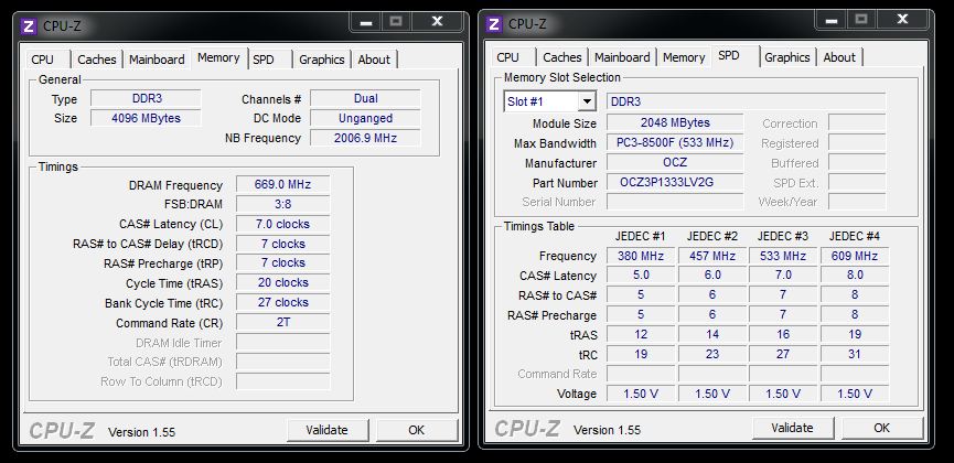

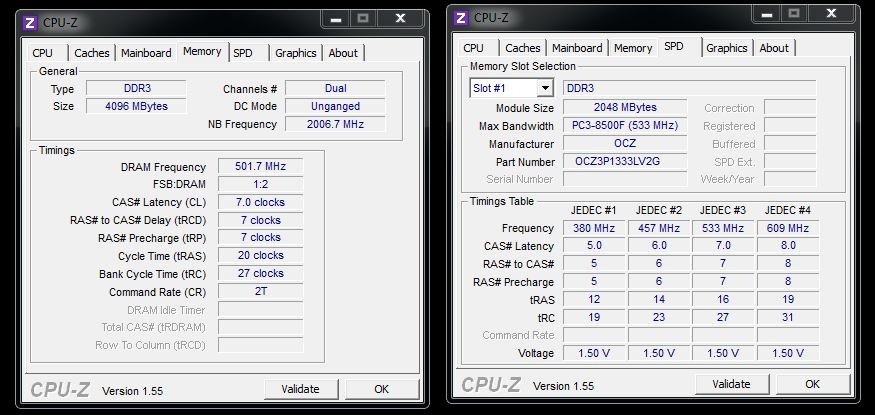

so habs jetzt mit 1333 Mhz laufen lassen (siehe screenshot) leider friert das System nach knapp einer halben stunde ein
Versuch mal
8-8-8-24 (28) / 2T / 1,6V (1,65V) bei "1333" (667)
beginnen würde ich mit der Commandrate = 2T bei "1066" ( 533)
NICHT ÜBER 1,65V bei DDR-3 RAMs gehen -

Schau mal auf den Riegeln nach. CPU-Z erkennt die RAM als OCZ3P1333LV4GK. Dies wäre die Low Voltage Version mit 1,5V.
Die RAM in dem von dir angegebene Link sind OCZ3P13334GK mit 1,8V (keine Low Voltage).
Bevor du dir den RAM grillst, schaue lieber noch einmal auf den Riegeln direkt nach, welche Seriennummer dort steht.
Eingangs schreibst du ja selbst: OCZ3P1333LV4GK
