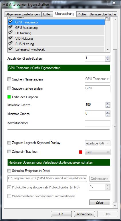

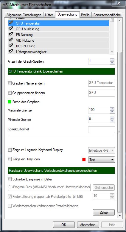

Siehe Screenshot anbei. Sehe die Funktion einfach nicht, sorry :(
Hast du auch das 'Rivatuner Statistics' Zeugs mit installiert? Ohne funktioniert es nicht.
btw.
Bios Update ist sehr einfach. Die Bios Datei (CAP) irgendwo auf der Festplatte (C:\Temp\) speichern und dann im Bios unter Asus EZ Flash Utility suchen und ausführen.
Nein, hatte den Haken rausgenommen, da es mir nichts gesagt hat :) Habe MSI wieder deinstalliert.

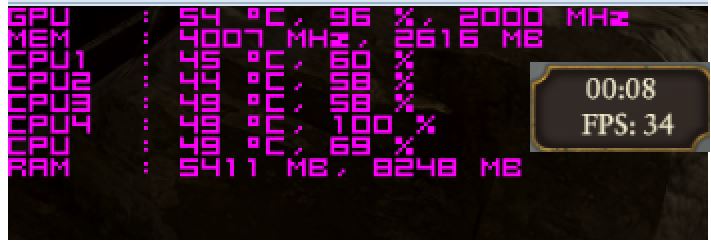

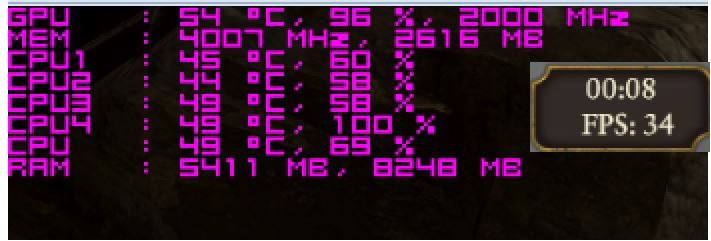

Anbei schonmal 1 Bild aus dem Warhammer Benchmark. Mit schlechter fps. Werde gleich nochmal DDU starten und Treiber neu installieren, dann wieder 1 Bild machen.
Das sind recht hohe Einstellungen.
Da ist ein Kern am Maximum. CPU-Limit erreicht. Allerdings ist deine Grafikkarte auch nahe am Maximum mehr kann sie wohl einfach nicht.

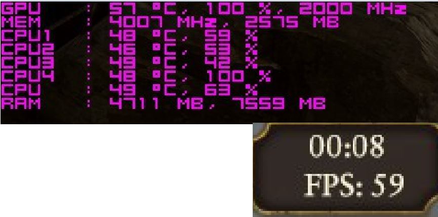

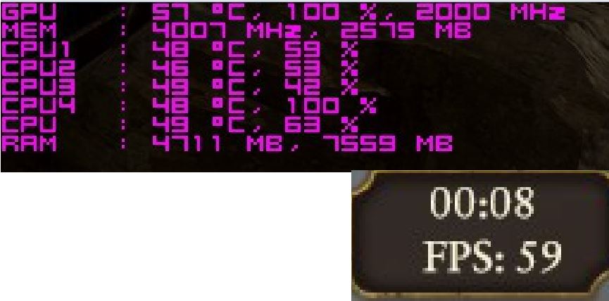

Und hier ein Bild (gleiche Stelle) nach DDU und Neuinstallation des Treibers. Die über 80 hat er diesmal auch nicht geschafft, aber ist bei gleichen Einstellungen deutlich höher (60 fps).
Ich habe gerade einmal runtergefahren und wieder hochgefahren, dann wieder getestet (war wieder bei 30 fps).
Kern am Maximum ist ja ok, aber warum schafft er einmal über 80, einmal 60 und einmal kaum 30? :(
