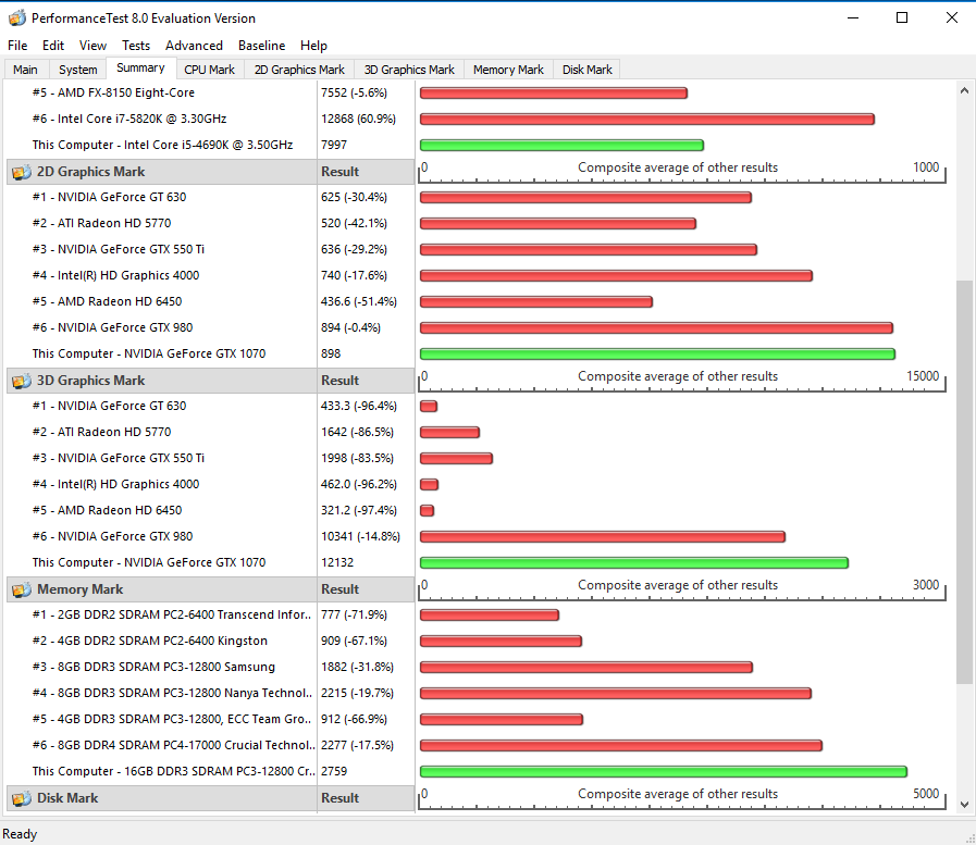

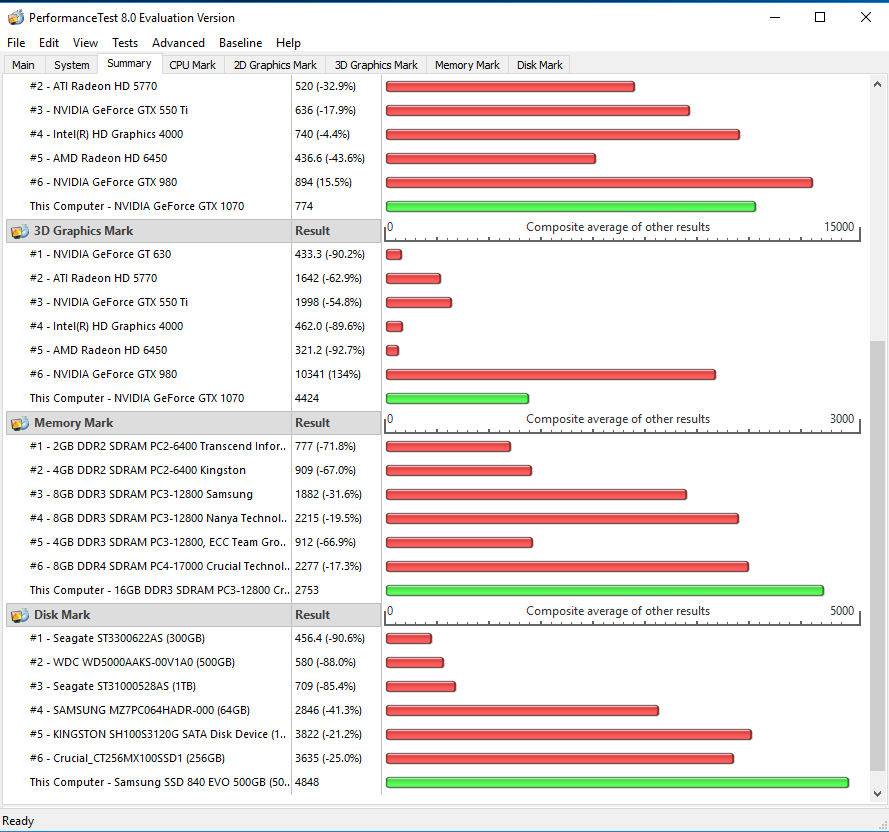

Wenn ich vorher nach DDU und installieren des Grafikkartentreibers ein Benchmark gemacht habe, erreichte die GTX 1070 um die 12.000 Punkt. Nach dem Herunterfahren erreichte sie nur noch Werte von ca. 4.000 bis 5.000 Punkten, war also schlechter als eine GTX 980. Ich habe während des Downloads von Witcher 3 ein Benchmark laufen lassen.
So, habe jetzt einmal DDU und Treiberneuinstallation gemacht. 3 mal so viele Punkte...
Witcher 3 lädt noch runter.

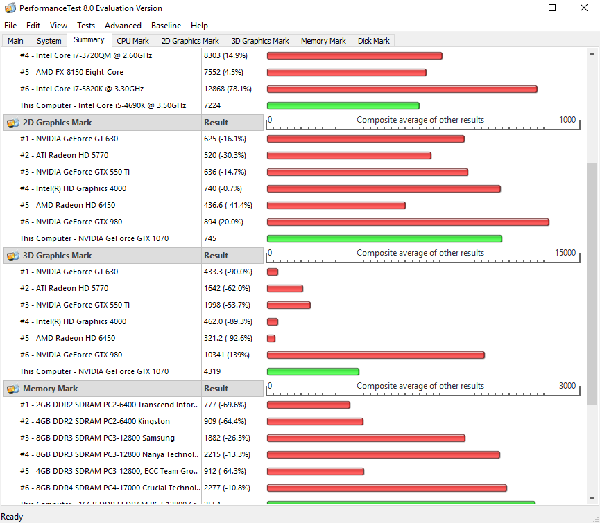

Und weil es so viel Spaß gemacht hat, habe ich den Rechner direkt runter- und wieder hochgefahren, anschließend wieder ein Benchmark gemacht....
