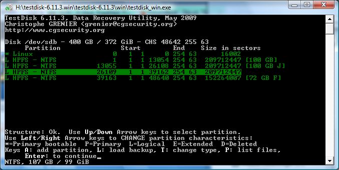

Habe eine neue Festplate eingebaut und Vista neu installiert. So, wie es aussieht hat sich aber eine Partition auf der alten Festplatte, auf der ich sämtliche Bilder meines Sohnes gepsiechert hatte, verabschiedet.

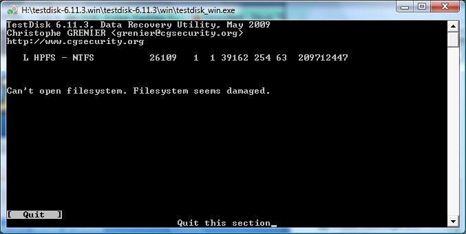

Habe schon Testdisk ausprobiert, komme aber leider nicht weiter. Anbei ein paar Screenshots.
Wäre echt super erfreut, wenn jemand helfen könnte.

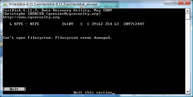

ich habe dieselbe Fehlermeldung wie Du auf Deinem letzten Bild. Als "Amateur" bin ich mittlerweile bei Datenrettungsprogrammen angelangt. Z.B. Photoerec ermöglicht es, die Dateien auszulesen, jedoch mit "kryptischen" Dateinamen. Scavenger zeigt mir die Dateinamen mit Verzeichnissen an. Ich habe mich aber noch nicht entschlossen, letzteres zu kaufen, weil mir die Funktion noch nicht ganz klar ist und ich nicht sicher bin, ob es nicht doch auf die Festplatte schreibt und damit eventuell wichtige Dateien verloren sind.

Das Problem ist, dass unter Windows immer die Meldung kommt, dass ich die Festplatte neu formatieren müsste.

Starte ich jetzt Vista neu, bekomme ich die Meldung: Beschädigte Masterdateitabelle
Die Anzeichen deuten schon Richtung def. Filesystem, die Partitionsinformationen sehen jedenfalls recht gut aus.
