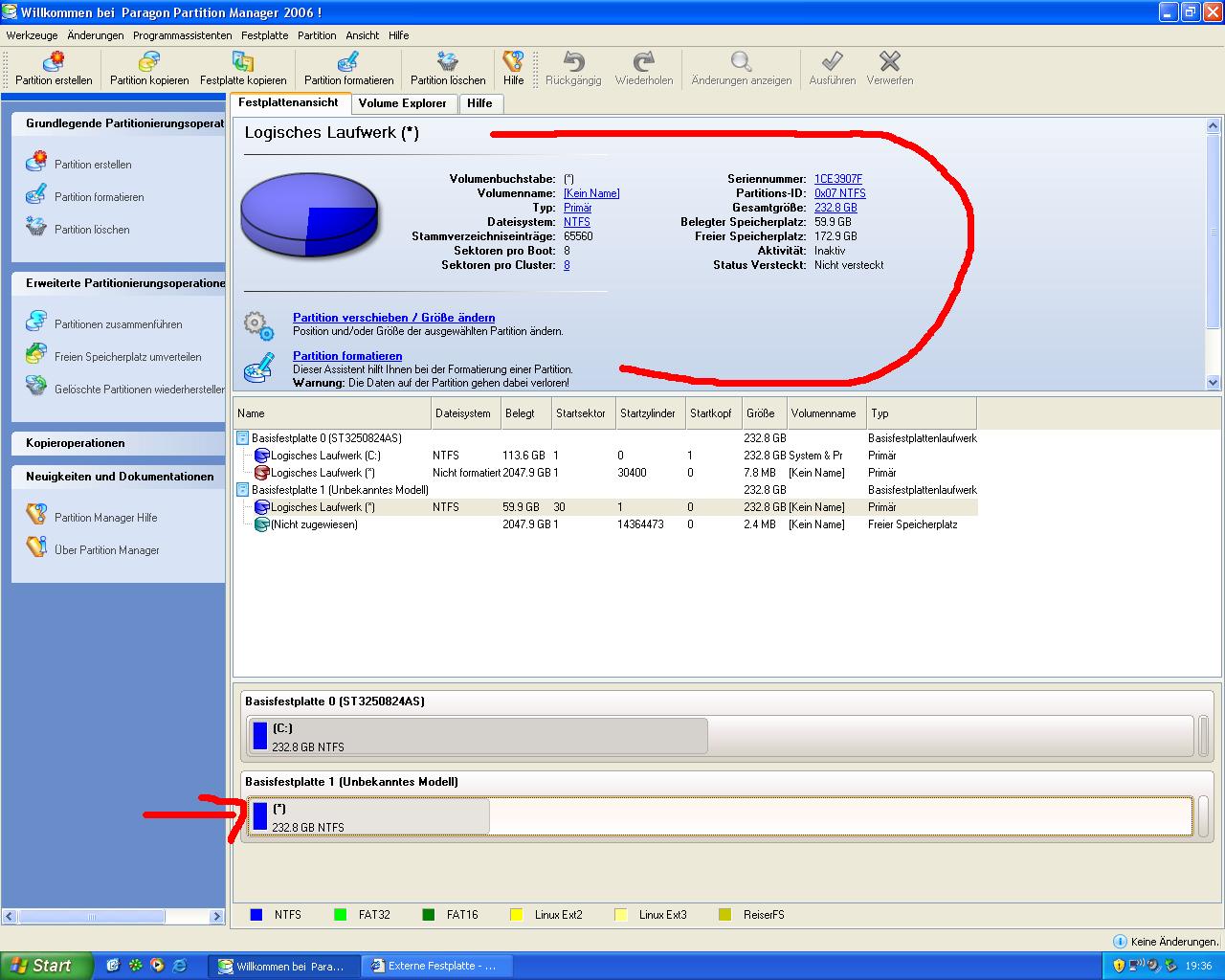

Ja nun, wie soll ich das am Besten jetzt erklären?! Frag mich bloß nicht was bei mir am PC los ist, ich kanns dir beim besten Willen nicht erklären. Irgendwas scheint da ganz gehörig nicht zu stimmen. Jedenfalls: Die Erste Festplatte die lief ja wieder super (laut TestDisk und allem). Die gesicherten Dateien der zweiten Festplatte wollte ich nun auch auf der ersten Sichern, da wo die anderen ja auch schon waren. Also schließe ich die erste an, keinerlei Probleme, wird erkannt, kann auf meine Dateien zugreifen, etc. Anmerkung: Die zweite im Moment nicht korrekt funktionierende Festplatte war zu dem Zeitpunkt AM PC angeschlossen. Jedenfalls mache ich bei der Ersten Festplatte über Arbeitsplatz CHKDSK. Dann hieß es, bitte neustarten, weil da auf einige Windowsdateien nicht zugegriffen werden kann. Also mache ich neustart. Die zweite platte war immer noch am System. PC neustartet und ich glaube den Rest kannst du dir denken... Die Erste Platte ist nun mit samt allen zuvorgesicherten Daten wieder nicht mehr da, unbekannte Partition, das gleiche Spiel. Nur anscheinend etwas dramatischer: Ich gehe in TestDisk, stelle die Geometrie wieder richtig ein, die natürlich wieder total verstellt war, klicke auf advanced, mache die partition sichtbar - halt genau das gleiche wie schonmal. Aber es hieß dort bei Advanced Boot dass die Sektoren nun wieder übereinstimmen. Neustart gemacht, wieder verstellt. Dann bin ich auf Repair MFT. Hat scheinbar nichts groß unternommen, nur: Sehe ich meine Daten nicht mehr. Weder auf List, noch bei QuickSearch, noch bei deeper search Bei List erscheinen nur 2 Ordner mit "..." hintendran mit dem heutigen Datum. Sowohl bei QuickSearch, als auch bei DeeperSearch erscheint aber eine Partition grün. Aber keine Daten zu sehen bei "P" oder List.
Wahrscheinlich wirst du mich jetzt aufgeben, kann ich auch verstehen^^ Ich weiß es nicht was das soll. Das einzige Auffälige: Als die Erste platte ja ganz am Anfang nicht ging und an der zweiten noch gar nichts war, habe ich auch neugestartet und plötzlich ging auch die zweite nicht mehr, obwohl ich damals noch nie unter ihrem Namen in TestDisk war. Sowas ähnliches scheint jetzt wieder passiert zu sein, nur dass jetzt die Erste nicht geht, weil die zweite am System war. Ich glaube meine ganzen Daten kann ich nun vergessen, oder? wenn sogar TestDisk nichts mehr findet?
Am besten wäre, wir machen über beide Festplatten SuperKill oder wie das heißt, aber nur, wenn du mir bestätigst, dass man auf der Ersten Platte wirklich nichts mehr holen kann an Daten. Die Daten der Zweiten befinden sich (NOCH) auf meiner internen Platte. Wer weiß für wie lange noch, bei diesem Scheiß System. *sorry*
PS: Eine tröstende Entdeckung: Die Daten scheinen noch da zu sein, zumindest sagt mir das Paragon Partition Manager. Der zeigt an, dass ein gewisser Teil des Speicherplatzes belegt ist. Siehe Screenshot.
M traurigen g Kreacher

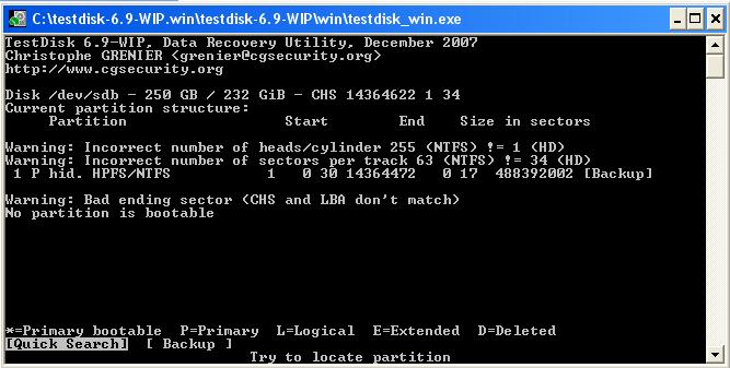

Mache mir mal eine Diagnose mit Testdisk wie bereits beschrieben.
Anhand der anderen Bilder kann vielleicht im Fall, die Partition auch manuell wieder rekativiert werden.
Im Moment weiß ich aber nicht, was dort los ist.
Wenn du mit S0Kill bei der Festplatte den Cylinder oder die Spur löschst, kann es zuviele Probleme verursachen, da bei der Geometrie die Spur0 ca. 8 MB hat, kann dieses bei primäre Partitionen mehr löschen als gewollt.

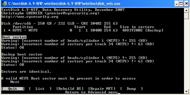

Gut!

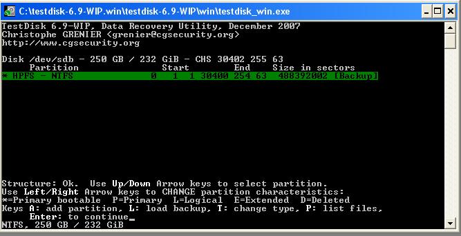

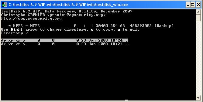

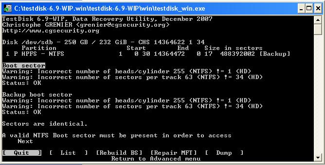

Screen 1: Ohne irgendetwas einzustellen direkt auf Analyse
Screen 2: QuickSearch-Ergebnis
Screen 3: Advanced - nach Sichbarmachen der Partition (07).
Bei "P" für List Files kommt sowohl bei QuickSearch, DeeperSearch als auch bei Advanced bei List nichts...
In der Zwischenzeit wollte ich meine Daten mit dem Programm, was bei TestDisk dabei war wiederherstellen. Das ging auch, leider hätte das noch 8 Stunden gedauert und leider wurden die Dateien nach Typen geordnet, sprich Bilder, .exe, etc. Und jede Datei wurde durchnummeriert. Da weiß ich nachher niemals mehr was zu was gehört.
MFG Kreacher

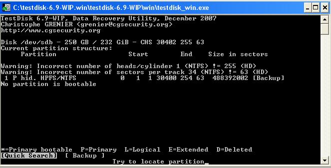

Hier habe ich noch mehr ausschlussreiche Screenshots. Diesmal habe ich die Geometrie auf 255 Heads und 63 Sectors gestellt, so wie es normalerweise sein sollte, bzw. sollte es normal so sein? Jedenfalls kommen folgende Ergebnisse:
Screen 1: Mit 255 Heads and 63 Sectors auf Analyse
Screen 2: Nach Quicksearch
Screen 3: Auf P gedrückt, um meine Daten evtl. zu sehen
Screen 4: Im Advanced-Modus
Also wie gesagt: Es scheinen ja noch Daten da zu sein, Paragon Partition Manager zeigt ja an, dass Speicherplatz belegt ist und das Programm zur Datenwiederherstellung was bei TestDisk dabei war, stellt mir ja auch Daten her, nur leider nach Typ und durchnummeriert. Am liebsten würde ich die Daten wieder aus TestDisk herauskopieren, aber das zeigt ja (siehe Screen 3) anscheinend keine Daten mehr an... *schulter zuck*
Wie gehts nun weiter?
Mfg Kreacher

OK?! Habe nun neue Infos:
Habe diese Festplatte wieder ans System angeschlossen um deine Tipps zu befolgen: Plötzlich erscheint wieder ein Laufwerk im Arbeitsplatz mit dem Namen: Lokaler Datenträger. Wenn ich doppelklick mache kommt folgende Meldung:
Auf E:\ kann nicht zugefriffen werden.
Das Verzeichnis oder die Datei ist beschädigt und nicht lesbar.

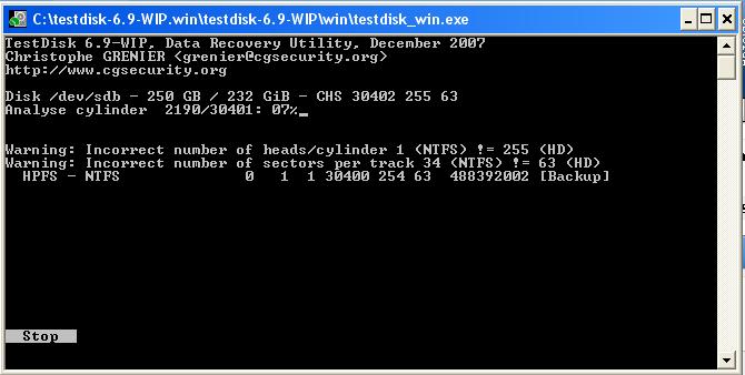

Ich folge nun trotzdem deine Schritte aus und mach DeeperSearch mit TestDisk (Habe die Geometrie wieder auf 255 Heads und 63 Sectors gestellt, bevor ich auf DeeperSearch gedrückt habe) Folgende Screens haben sich ergeben:
Screen1: DeeperSearch Vorgang
Screen2: Ergebnis Deeper Search
Wenn ich auf P drücke, um Daten zu listen, kommt genau der gleiche Bildschirm wie bei QuickSearch.
Muss ich jetzt auf Datenwiederherstellungsprogramme zurückgreifen, oder sind die Daten noch irgendwo?
Mfg Kreacher

War das Deeper Search?
Weil ich sehe keine Partition die anhand des Backups om Bootsektor gefunden wurde.
Deeper Search siehst du, zum Beispiel, wenn du deine Partition grün siehst, erst wenn du mit Eingabe bestätigst und dann bei Deeper Search bestätigst.
Sehe ich leider nicht so genau auf den Screens, da die Erbenisse oft gleich aussehen.
Teile es mal mit.

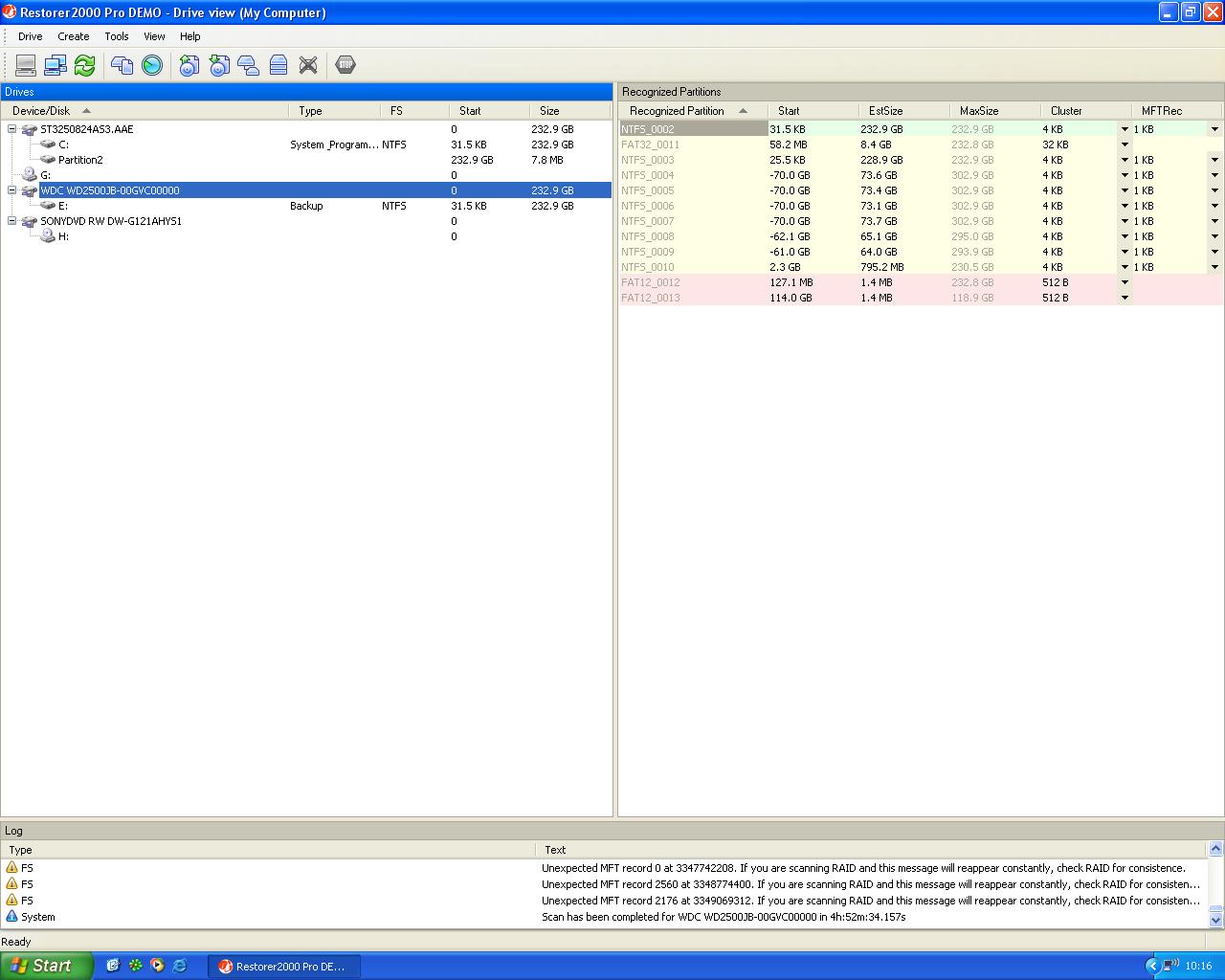

So der Scanner ist nun fertig. Ich habe die komplette Platte scannen lassen, weswegen ich den Rechner über Nacht habe laufen lassen. Folgende Dinge werden nun angezeigt:
siehe Screen
Mfg Kreacher
Das Problem ist jetzt nur, dass dieses Programm Dateien und Ordner findet, die ich vor Ewigkeiten schon gelöscht habe und ich möchte ja eigentlich nur die Dateien wieder, die ich vor kurzem nach dem Neueinrichten der Platte wieder draufgespielt habe... ???!!!
Ich habe das Ganze nun auch mit GetDataBack probiert, dort sehe ich unter all den schon längst gelöschten Daten, die eigentlichen Daten, die ich neulich erst nach formatieren draufgespielt habe. Sind auch alle mit einem Erstellungsdatum von 2008 gekennzeichnet. Bei Restore finde ich nichts mit 2008 sondern alles 2-3 Jahre früher. Kann ich das alternativ auch mit GetDataBack machen?

Also neue Informationen:
Ich konnte jetzt mit GetDataBack meine kompletten Daten PLUS schon längst gelöschte Daten wiederherstellen. Die schon längst gelöschten Daten funktionieren natürlich nicht mehr, aber ich habe jetzt einfach aus Sichherheit alles kopiert, was gefunden werden konnte und sortiere jetzt aus, was unbrauchbar ist und was nicht. Die Daten bleiben jetzt erst mal bis auf weiteres auf meiner internen Platte (genau wie die Daten der zweiten Platte). Nochmal mach ich das ganze Zeug nicht durch. Jetzt kommt sozusagen der finale Schritt: Die beiden externen Platten müssen nun wieder richtig eingestellt bzw konfiguriert werden, sodass sie nach einem harmlosen Neustart oder nach CHKDSK nicht wieder irgendwelche Geometrien oder Ähnliches vertauschen und meine Daten dann wieder weg sind. Deshalb meine Frage: Wie mache ich das jetzt am besten? Beides mit S0KILL? Mir ist es egal, meine Daten habe ich nun alle wieder, ich möchte nur, dass die beiden Platten wieder ordnungsgemäß laufen... Im Vorraus schonmal echt 1000 Dank für all deine Mühen und Unterstüzungen :)
Mfg Kreacher
