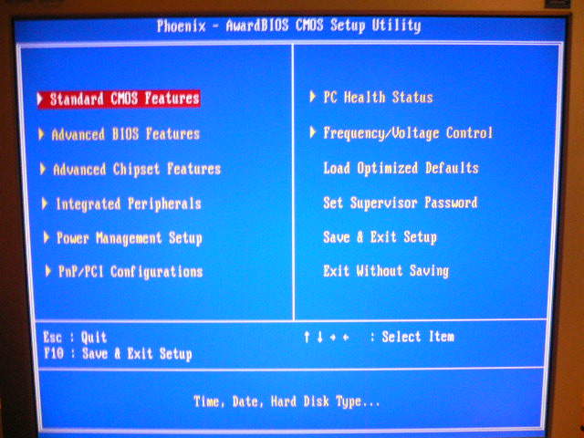

Also innerhalb des Bios scheint das nicht zu gehen... (siehe Screen)
Das heißt ich muss diese "autoexec.bat"-Datei irgendwie so ausführen können. Nur wie???
Mfg Kreacher

Hi,
Also es gibt da scheinbar kleinere Probleme beim Flashen meines BIOS. Ich kann dieses Update leider nicht ausführen, da sich scheinbar die Laufwerksbezeichnungen im DOS-Modus geändert haben. Sobald ich auf Laufwerk C zugreifen möchte, wo ich das BIOS-Update abgelegt habe, kommt: Ungültige Laufwerksbezeichnung...
Ich habe aber weitere Entdeckungen gemacht, die evtl. etwas helfen könnten, das Problem einzugrenzen:
Ich habe heute die Festplatte nochmal geprüft, am Laptop bleibt die Geometrie wirklich immer gleich (255, 63). An meinem PC ist das aber nur so, wenn ich in der Datenträgerverwaltung die Platte komplett neu einrichten lasse. Dann ist die Geometrie wirklich 255 und 63. Sobald ich aber neustarte, ist die Geometrie wieder verändert, aber sie scheint sich daraufhin beim nächsten Neustart nicht nochmal zu ändern. Sie bleibt dann einfach so, wie sie der PC eingestellt hat. Irgendwas mit 1 Head und 34 Sectoren. Das Laufwerk erscheint aber nach wie vor im Arbeitsplatz und ich kann auch darauf zugreifen. Wenn ich dann über TestDisk versuche die Geometrie richtig einzustellen und TestDisk schließe und sofort danach wieder öffne, ist es so, als ob ich die Geometrie gar nicht verändert hätte in TestDisk. Das heißt, TestDisk scheint die Veränderungen gar nicht erst zu übernehmen. Sobald ich dann in der Datenträgerverwaltung die Platte neu einrichten lasse, dann stimmt ja wie gesagt die Geometrie wieder. Nun habe ich herausgefunden, dass wenn ich die Platte immer vor Beenden oder Neustarten des PCs vom System trenne und nach dem Neustart oder Hochfahren des PCs die Platte wieder anschließe, bleibt die Geometrie auf 255 Heads und 63 Sectoren. So wie es sein soll. Das heißt, dass irgendetwas während dem Neustart an der Platte verändert und deswegen die Geometrie immer verstellt ist. Ich könnte mich jetzt zwar umgewöhnen und immer vor jedem Neustart bzw Herunterfahren diese Platten vom System trennen und dann nach Neustarten wieder anschließen, ist aber doch auf Dauer schon ziemlich lästig, besonders, wenn man es dann mal vergisst... :rolleyes: Kann man nun anhand dieser Erkenntnis ausschließen, dass der USB-Controller kaputt ist? Alle USB-Anschlüsse funktionieren, egal welches Gerät ich auch anschließe. Kann es vielleicht doch an den Festplatten liegen? Ich weiß nämlich nicht, ob auf meinem Medion-Rechner noch Garantie ist, deshalb wäre ein Auswechseln des Motherboards nicht gerade billig...
Wäre froh über Auskunft,
Mfg Kreacher

Da ich nicht weiss welches Board Du besitzt, weiss ich auch nicht welche Einstellungen da gemacht werden müssen, denke aber es steht auf auto. Normalerweise nennt es sich Acces Mode, bei den Angaben die beim einlesen (autodetect) der Platte angezeigt werden. Die anderen Modi ausser auto sind Large, CHS oder LBA. Versuch dort mal LBA einzustellen und sieh nach ob es besser wird mit den Einstellungen der Platte, Auto sollte aber eigentlich immer passen.
Hmm also ich finde in meinem BIOS nirgends eine Option, wo man LBA aktivieren könnte oder deaktiveren könnte. Habe echt alles durchgeforstet. Wahrscheinlich liegt es daran, dass die BIOSe von ALDI-PCs eh immer total abgespeckt sind und man ohne zusätzliches "Geheimpasswort" nicht mal die Drehzahl der Lüfter änder kann. Ich habe aber dieses Passwort gefunden und bin sozusagen in den "Fortgeschrittenen" BIOS-Modus gekommen, aber auch da steht nirgends eine solche Option.

Wenn Du im Biosmenü der Platten bist, die Platte erkennen lässt, dann hast Du den Screen wo die Daten der Platte stehen, da kannst Du auf Accesmode klicken und sehen welcher Mode eingestellt ist, normalerweise steht es auf Auto. Habe noch kein Bios gesehen, wo das nicht so ist. Die Platten müssen natürlich intern eingebaut sein, sonst kannst Du nichts einstellen. Dann musst Du evtl ein Tool vom Hersteller verwenden.
Zur Bootcd, wähle bootfähige CD aus, vorher entpacke das Neroimage, wähle für die Bootoption das Image aus, füge die Updatedaten und das Flashprogramm der CD hinzu, dann brenn es.
