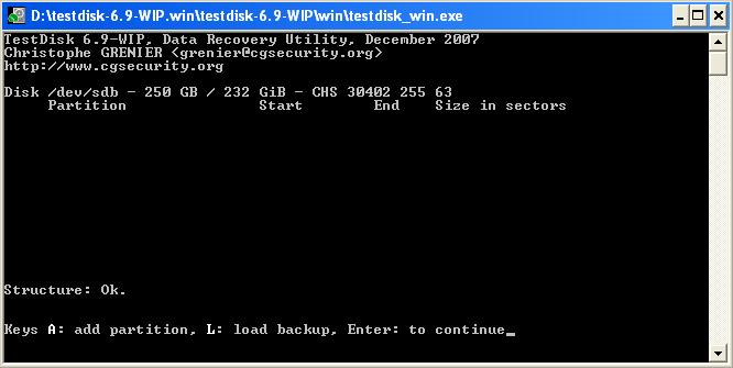

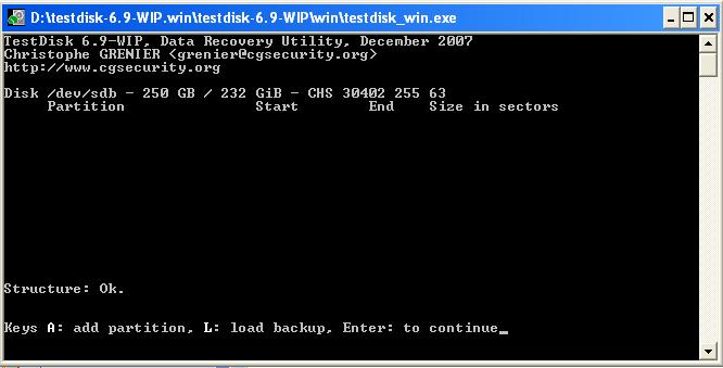

Also ich habe mal deine Schritte befolgt und hier ist das Ergebnis:
Das ist die erste Analyse:
Als diese dann fertig war kam das hier:
Dann habe ich die tiefere Analyse gemacht:
Und schließlich kam das Ergebnis der tieferen Analyse:
Also meine externe Festplatte ist nicht in Partitionen aufgeteilt. Sie hat ihre volle Größe zur Verfügung...
Was soll ich jetzt machen?!

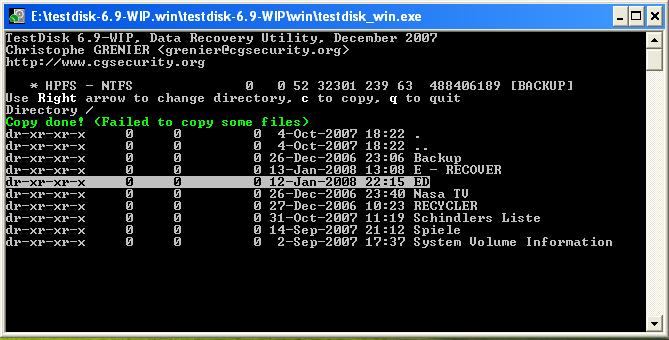

Überprüfe dann mal stichprobenartig die kopierten Files, ob sie i.O. sind.
Also sie scheinen OK zu sein... Es sind ja mehrere Ordner, die ich immer nacheinander kopieren muss. Zuallererst habe ich meine Eigene Dateien kopiert. Den Kopiervorgang sieht man ja oben im Screenshot. Was mir aber Sorgen macht, ist dieser Screenshot nach Beenden des Kopiervorgangs der Eigenen Dateien:
"Failed to copy some files" ??!! Heißt das jetzt, dass ich nicht ALLE Dateien habe, oder handelt es sich dabei nur um irgendwelche von Windows angelegten Files? Als ich diese Kopierten Dateien durchgegangen bin, ist mir auf den Ersten Blick nichts aufgefallen was fehlen könnte. Weitergemacht habe ich mit dem nächsten Ordner und als dieser fertig kopiert war, kam die Meldung: "Copy done"! Ohne dieses "Failed to copy some files". Was hat das zu bedeuten? Ist es nicht möglich diese Platte wieder so einzustellen, sodass ich wieder direkten Zugriff auf sie habe (in Windows) denn dann kann ich ALLE Dateien direkt auf DVD oder so kopieren und brauche keine Angst zu haben, dass ein paar Dateien nicht kopiert werden konnten. Aber bis dahin, mache ich halt so weiter...
Wäre froh über Hilfe,
Gruß Kreacher

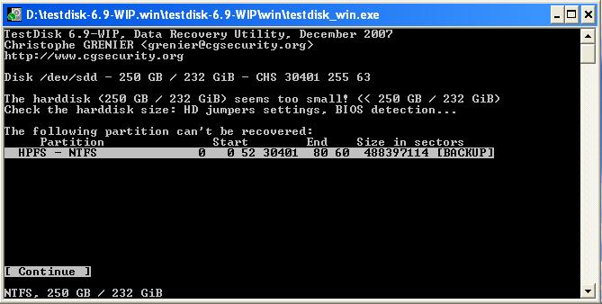

Also im Moment siehts ziemlich schlecht aus. Ich habe versucht deinen Tipp durchzuführen, jedoch waren da einige Dinge bei dir beschrieben, die es bei mir so nicht zur Auswahl gab. Ich habe jetzt auf jeden Fall unter Options diesen partial last cylinder auf Yes gesetzt dann auf OK. Als ich dann zur Analyse bin und auf P gedrückt habe (für nicht booten) erschienen aber die Daten die drauf waren (oder hoffentlich noch sind)... Ich konnte dort nichts mit enter bestätigen, jedoch bin ich da irgendwo auf write und auf yes, habe den PC neugestartet aber es kam kein CHKDSK und die Festplatte erscheint nach wie vor nicht im Arbeitsplatz und unter Datenträgerverwaltung erscheint nur unbekannte Partition. Aber jetzt kommt der Super-GAU:
Ich habe eine zweite externe Festplatte angeschlossen um von der "defekten" die Daten mittels TestDIsk zu kopieren. (Habe ich ja von berichtet). Dort habe ich nun die gesicherten Daten gespeichert. An dieser Festplatte habe ich in TestDIsk überhaupt nichts gemacht. Ich hatte ja die "defekte" ausgwählt und daran deine Schritte befolgt. Nach dem Neustart aber, ist nun auch die zweite Festplatte mit den geretteten Daten nicht mehr da und auch diese erscheint unter Datenträgerverwaltung als unbekannte Partition. *Nicht wundern, wenn ich jetzt dann kurz vor dem Zusammenbruch bin*. Was soll ich denn jetzt tun??
OK, ganz ruhig und sachlich:
Ich habe jetzt erstmal diese zweite Festplatte vom PC getrennt. Aus verzweiflung und Hoffnung habe ich diese an den Laptop angeschlossen um zu schauen, ob sie vielleicht dort erkannt wird, aber nein :(:(:(
Ich würde sagen, wir kümmern uns jetzt erst mal um die Erste ("defekte" - obwohl mittlerweile sind ja beide "defekt"^^) Ich mach das jetzt ganz strukturiert:
Ich wähle diese Festplatte aus, klicke auf Intel-Dingens und dann auf Analyse.
Dann kommt dieses Bild (Screenshot 1): "Warning: Bad starting sector <CHS and LBA don't match>"
Was soll ich als nächstes tun? Auf Quick Search? Anmerkung: Mir ist nun aufgefallen, dass wenn ich auf Quick Search klicke, dauert es viel viel länger bis die Suche beendet ist, als beim ersten Mal. Sogar noch länger als bei Deeper Search... Das ist ja bestimmt auch nicht normal.

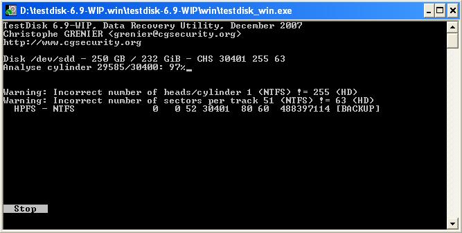

Es macht gerade Quick Search
Soll ich bei Cylinders nichts umändern? Habe jetzt nur so wie du gesagt hast Sectors und Heads geändert.... Warte jetzt bis es mit Quick Search fertig ist (15%)
Danke für deine Hilfe, echt!!!!! Ich bin voll am Ende^^
Gruß Kreacher
PS: CHS 30402 255 63
Sind die Cylinder so in Ordnung? Habe wie gesagt nichts an denen eingestellt
Screenshot 1: QuickSearch Vorgang. So wie von dir beschrieben.
Screenshot 2: QuickSearch Vorgang beendet. Ich drücke nun auf Enter (to continue)
Screenshot 3: Nach Betätigung der Enter-Taste.
Wähle jetzt Deeper Search aus, nicht??

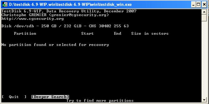

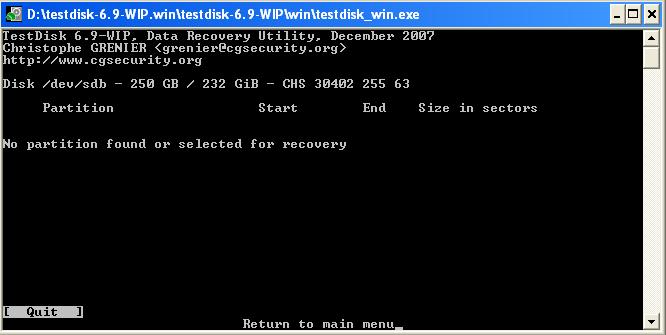

Also die Tiefere Suche ist nun beendet: Screenshot1
Danach bin ich mit OK zu diesem Bildschirm gelangt: Screenshot2
Wie man erkennen kann, zeigt TestDisk auch nach der Tieferen Suche keine Partition an. Muss ich jetzt das Schlimmste befürchten, oder gibts irgendwas was ich jetzt machen soll? :(
Gruß Kreacher

Wie soll ich denn jetzt weiter machen??? Ich weiß nicht, warum keine Partitionen gefunden werden... Das trat dann auf, nachdem ich dort irgendetwas versucht habe einzustellen und auf Write geklickt habe... Hat sich womöglich die SectorSize oder sonst noch was außer Heads und Sectors verstellt? In Windoof wird sie nach wie vor nicht erkannt. Die zweite Platte habe ich seitdem nicht mehr ans System angeschlossen aus Angst vor weiteren Schäden. Es kann aber nicht sein, dass auf dieser ersten Platte nichts mehr gefunden wird, weil ich habe nichts formatiert und auch sonst nichts gemacht, bis auf write geklickt, danach war die geometrie total verstellt und jetzt findet es keine Partition mehr. Falls man auf dieser ersten Platte wirklich nichts mehr holen könnte (was wirklich schlimm wäre), dann gäbe es vielleicht als kleiner Rettungsanker die zweite Platte noch, die zwar auch nicht erkannt wird vom System aber auf dieser Platte habe ich ja mit TestDisk die Daten TEILWEISE von der Ersten gesichert. Also ich mach jetzt grad nochmal QuickSearch bei der Ersten Platte und hoffe inständig, dass sich etwas tun wird...
Hätte sonst jemand einen Tipp? Fiona, oder Mueli ihr scheint euch doch da ziemlich gut auszukennen... Ich poste gerne Screenshots und befolge jede Anleitung, ich möchte bloß wieder an meine Daten kommen :rolleyes::(
Vielen Dank,
Kreacher
