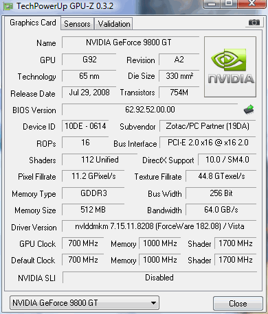

Bitte unbedingt auch mit GPUz (nicht zu verwechseln mit CPUz) oder Everest nachsehen, ob die Grafikkarte mit vollen 16 PCIe Lanes angesprochen wird. Dort sollte dann etwa "PCI-E 2.0 x16 @ 16 stehen". Falls dort nur @8 oder weniger steht, könnten wir hier den Fehler schon einkreisen.

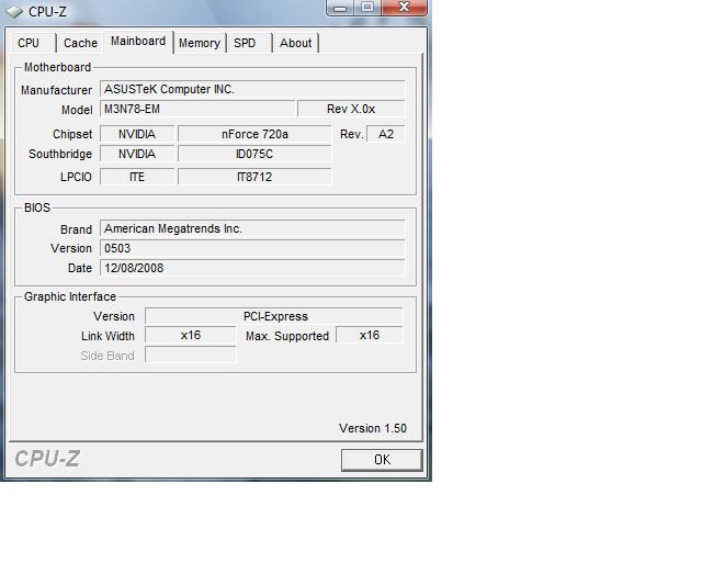

Hallo also hab mal nachgesehen ob meine Grafik mit 16 Lanes angebunden wird!
Hab mal Bilder angehängt! Also laut CPUz und GPUz wird die Grafik mit 16 Lanes angebunden.
