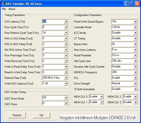

Du schuldest mir noch eine Antwort,
hast du den Ram Punkt für Punkt im Bios so eingestellt wie auf dem Screenshot zu sehn ist?
