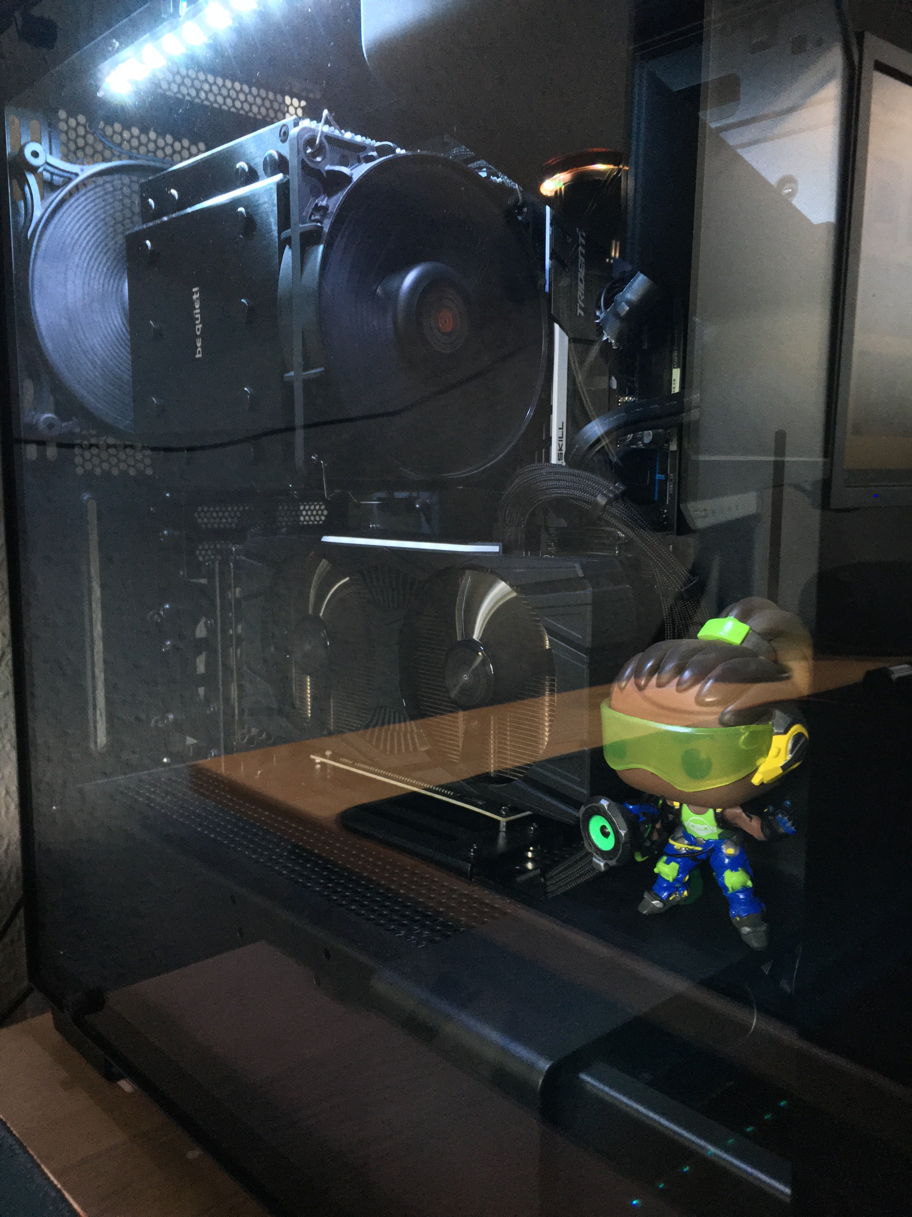

Ich denke ich habe das Problem gelöst. Habe das Ganze jetzt mal wieder testweise umgesteckt und im BIOS für die PCIe x16 den PCIe Modus auf "auto" gestellt. Und siehe da, plötzlich komme ich rein. Habe kurz mal Overwatch angeworfen und es lief wieder wie geschmiert. Statt 160-180 FPS mit extremen Drops, butterweiche 220 FPS mit Drops auf max. 180.
Nun ist es noch immer nicht ganz auszuschließen, dass ich zuvor einfach die Steckverbindung verhunzt hatte, aber es läuft nun. Zugegeben ist die Installation meiner Meinung nach auch echt fummelig.
..dir ist schon aufgefallen dass man Dank dem Glasfenster und der MASSIVEN Spiegelung auf dem Foto rein gar nix erkennen kann?
Also mit viel Phantasie seh ich da die beiden GPU Lüfter und ansonsten nur den Kühler sowie den deformierten Lucio.
Gratis Tipp: wenn man Bilder vom Aufbau seines Rechners macht, einfach die Seitenwand abschrauben. Dauert 20 Sekunden.

Dessen bin ich mir bewusst, aber jetzt übertreib doch nicht gleich so. Da erkennt man doch auch trotz Spiegelung alles. Würde mal zum Augenarzt gehen an deiner Stelle.
So wie mein PC steht, lässt sich dank NZXT's Ingenieurskunst das Fenster nicht mal eben ab- und wieder anschrauben. Dafür muss ich das Case jedes mal hinlegen. Ansonsten habe ich deine Mission in diesem Thread hier aber auch nicht wirklich verstanden - trotzdem einen schönen Tag noch. ;)
