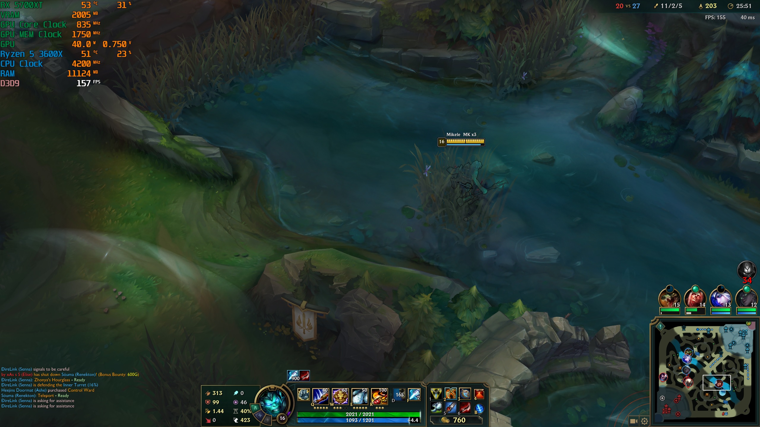

was ich nicht verstehe.Ich spiele öfters mal League of Legends und mit der Rtx 2070 super bekomme ich keine stabielen Frames hin, es fühlt sich laggy an trotz 140-240 Frames.Die Frames sind auf 240 gelockt wieso wird die Karte nicht so ausgelastet das sie die 240 FPS halten kann.Die karte liegt bei 35-40 % Auslastung auf Max Settings und bei 1440p.
Um die Frage zu beantworten, bei mir ist sogar in 4K hartes CPU Limit angesagt, bekomme auch nicht durchgehend die 200 FPS hin weil League nur einen CPU Kern soweit mir bekannt nutzt.

Zu League.
Ja du hast recht League used nur 1 Kern, aber nicht 1 Kern ist über 50% auslastung ?
