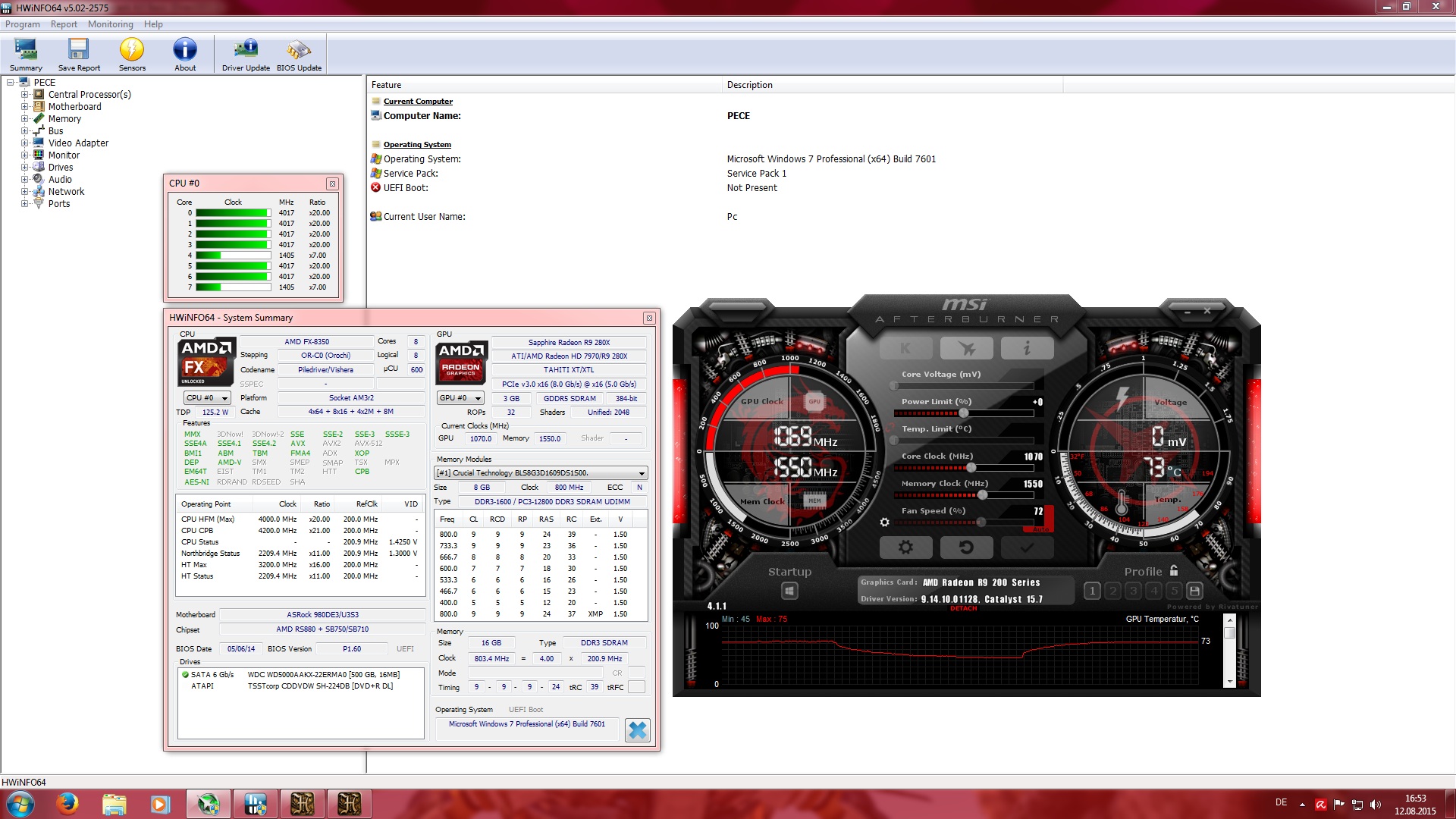

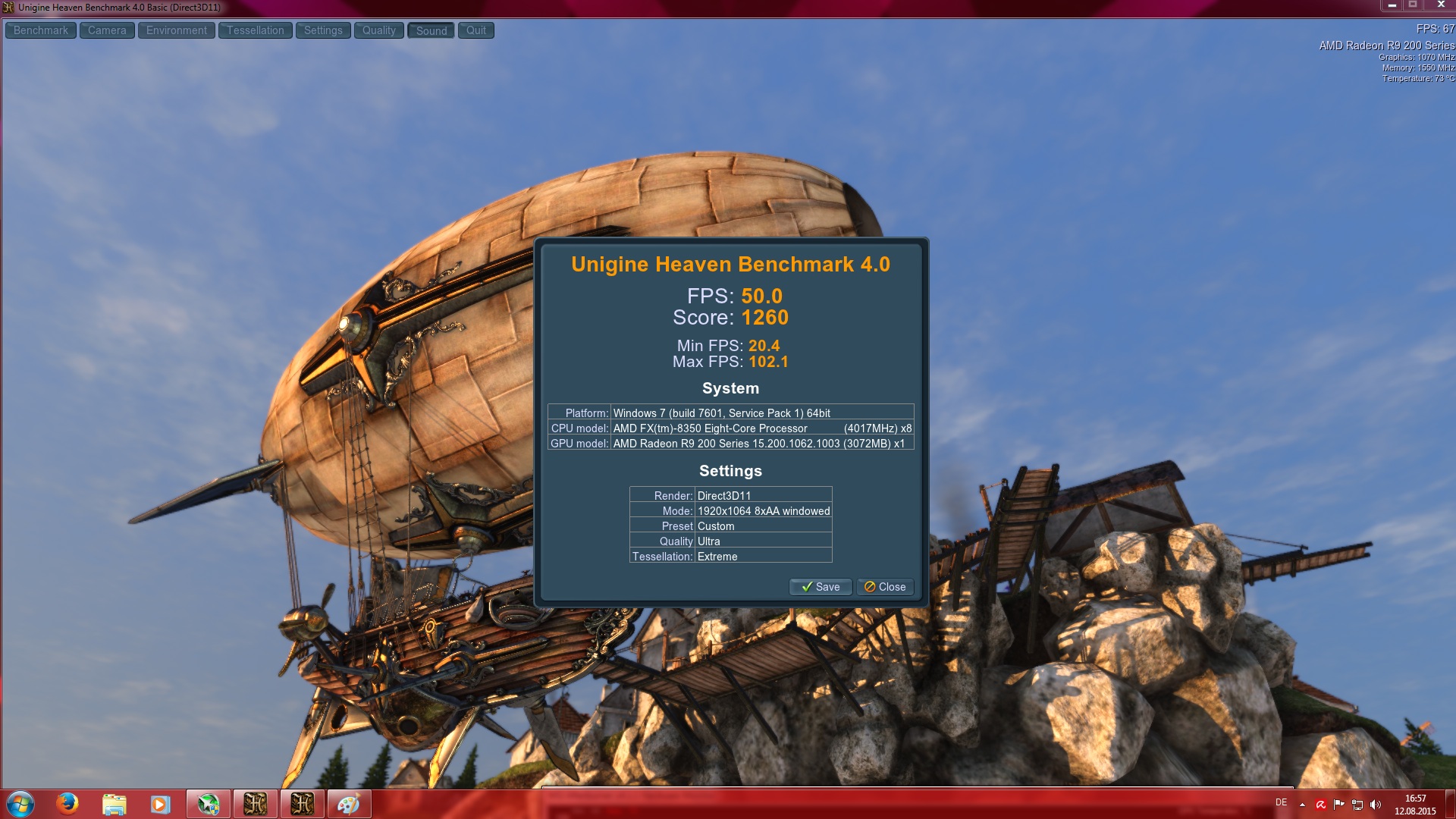

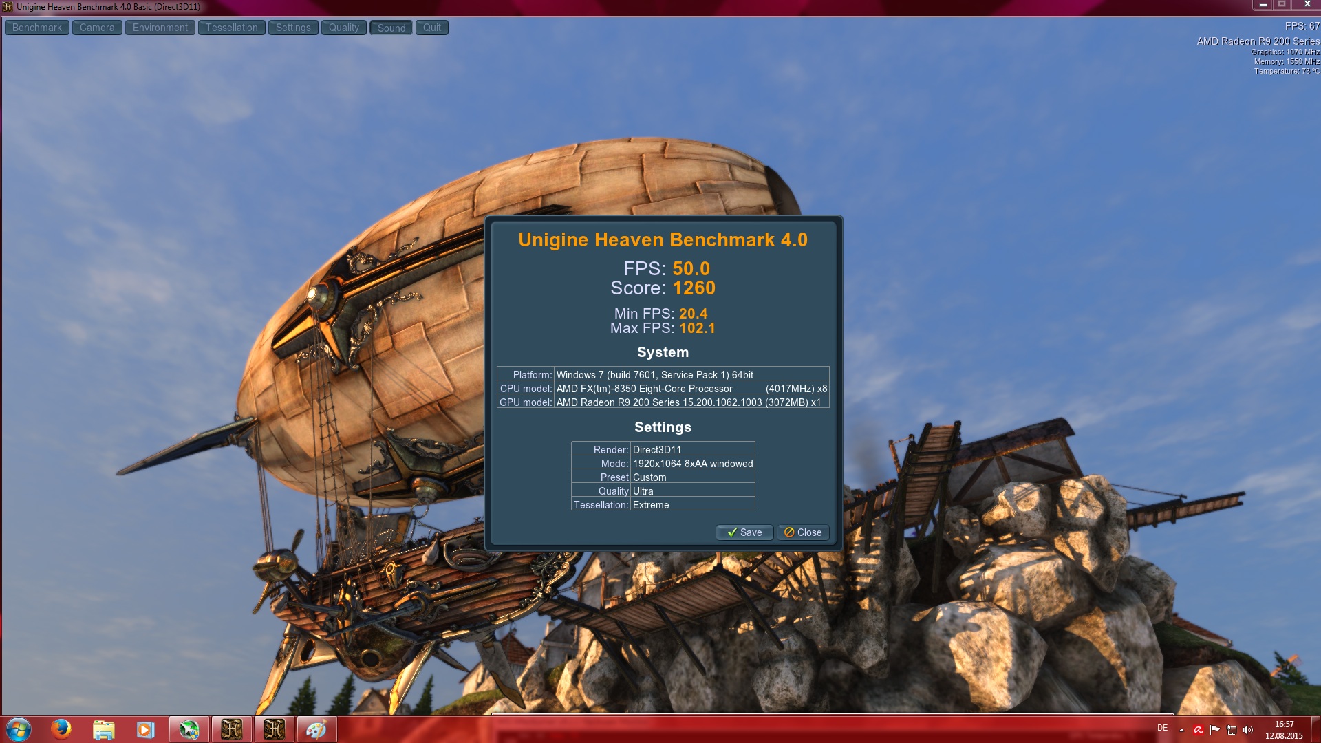

Hallo nun die Tests unter den Heaven Benchmark 4.0 Alles an, so hoch es ging. und auf 1920x1080.

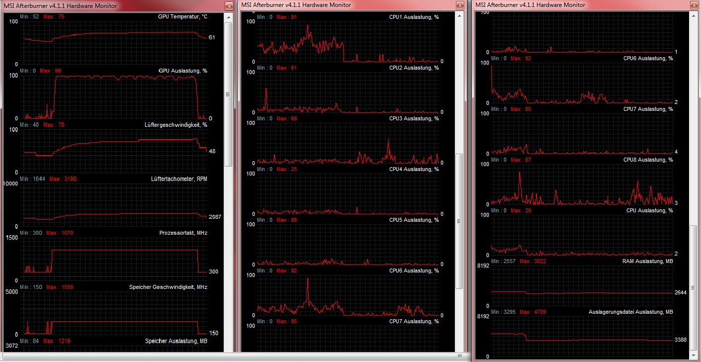

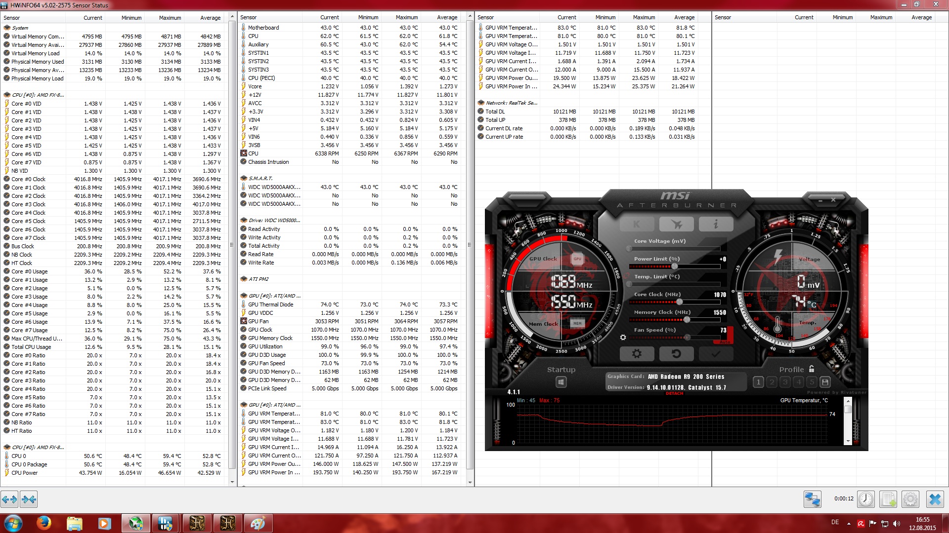

dabei habe ich diese sceens gemacht:
Bin auf euer Feedback gespannt.
edit: in dem kleinen Fenster CPU 0# waren die Balken nicht immer grün und so wie auf der grafik zu sehen. Es ging wild umher, wo manchmal auch ein Gelber Balken zu sehen war.
