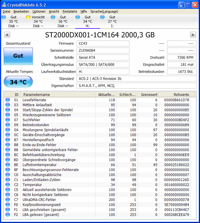

Auch ich bin am Überlegen meine zurückzugeben, obwohl sie in den letzten Monaten auf einem alten XP64 Rechner wunderbar und schnell funktioniert, aber in letzter Zeit häufen sich die Zugriffsprobleme, wenn ich intensiv mit div. Programme zugreife, z.B. Photoshop, xnview, vlc etc... dann friert plötzlich das System fast ein und kann nur noch die Maus oder Tastatur sekundenweise betätigen. Danach hilft nur ausschalten und mit einem chkdsk /r gehts wieder, ist bereits 3x in 4 Wochen passiert (nutze sie aber fast alles 2-3 Tage ein paar Stunden).
Im Event Viewer erscheinen dann reihenweise Meldungen wie diese:
dmio: Disk Harddisk1 block 384335055 (mountpoint H ): Uncorrectable read error
Tests mit Seatools waren alle einwandfrei, nur SpeedFan meckert bei einem S.M.A.R.T-Wert:
UltraATA CRC Error Rate... value:200 worst:1 warn:0 Raw:000000000D78
Hier auch die CrystalDiskInfo
Bin etwas ratlos. Was meint ihr, ist das auch ein RMA-Fall?
Zusatzinfos: Motherboard ist ein Asus P5K-E
Kein Pagefile auf der SSHD, nur den Cache von Photoshop und die XnView.db von knapp 2GB.
Ps: Bitte kurz mitteilen, falls ich doch einen neuen Thread schreiben soll, wäre aber in meinem Fall der gleiche Titel.
Nein die ist kein RMA Fall, da gab es ein Problem mit dem SATA Kabel, den die Ultra-DMA CRC Fehler zeigen die Fehler bei der Kommunikation zwischen dem SATA Host Controller und dem Controller der Platte an und davon gibt es eine Menge hier. Die bewirken dann auch die Befehlszeitüberschreitungen, da ja die Übertragenungen immer wiederholt werden müssen und wenn das zu oft passiert, dann gibt es halt auch Befehlszeitüberschreitungen. Das Problem scheint aber behoben zu sein, denn der aktuelle Wert ist ja schon wieder auf 200 gestiegen. Prüfe trotzdem mal ob das SATA Kabel gut sitzt und vor allem wenn der Rohwert von C7 steigt, dann tausche es aus.
Die Platte selbst ist in einem erstklassigen Zustand, es gibt werde Lese- noch Suchfehler (folge dem Link wenn das Du das nicht verstehst) und auch keine High-Fly Writes oder schwebenden Sektoren. Also außer dem Problem mit dem Kabel ist alles bestens und das ist ganz sicher kein Grund die Platte zu reklamieren.
Kann letzterem nur zustimmen, auch die Wahrscheinlichkeit, 2 defekte SSHDs zu kaufen dürfte gegen 0 tendieren. Ich habe mittlerweile ca. 1000 davon verbaut und bisher 0 Ausfälle.
Vielen Dank für Eure Antworten, und auch für den Link!! Manchmal werde ich aus den SMART-Werten einfach nicht schlau... Das SATA Kabel sitzt gut, werde es aber austauschen, ggfs. auch einen anderen Port auswählen. DANKE!
