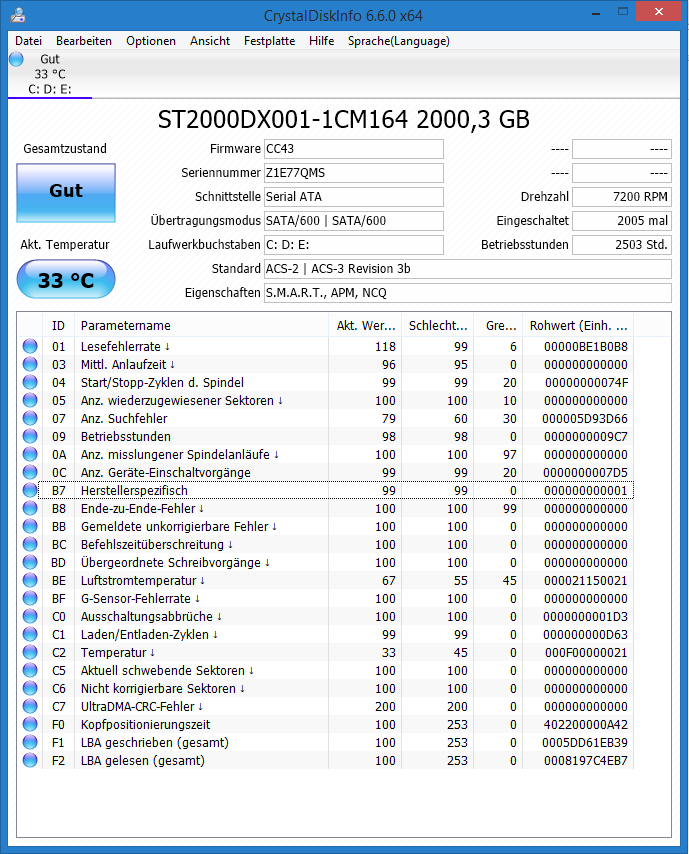

Poste bitte mal den Screen von CrystalDiskInfo (die Portable Standard Edition reicht und ist frei von Werbung, einfach auf den Link der Portable klicken, warten bis die zip Datein automatisch downgeloaded wird, die zip speichern und irgendwohin komplett entpacken, dann DiskInfo.exe dort starten), ziehe aber bitte das Fenster soweit auf, dass alle Attribute und auch die Rohwerte vollständig sichtbar sind.

Hier ist mal der Screenshot.

Die Platte und auch das SATA Datenkabel sind in Ordnung, aber es fallen mir mit 467 recht viele Ausschaltabbrüche für 2005 Einschaltungen auf. Entweder wird der Rechner oft nicht ordentlich runtergefahren oder Spannungsversorgung, also das Netzteil macht Probleme.
