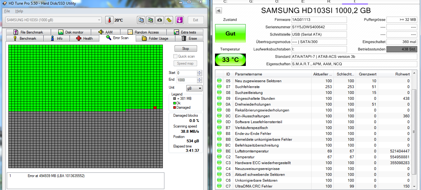

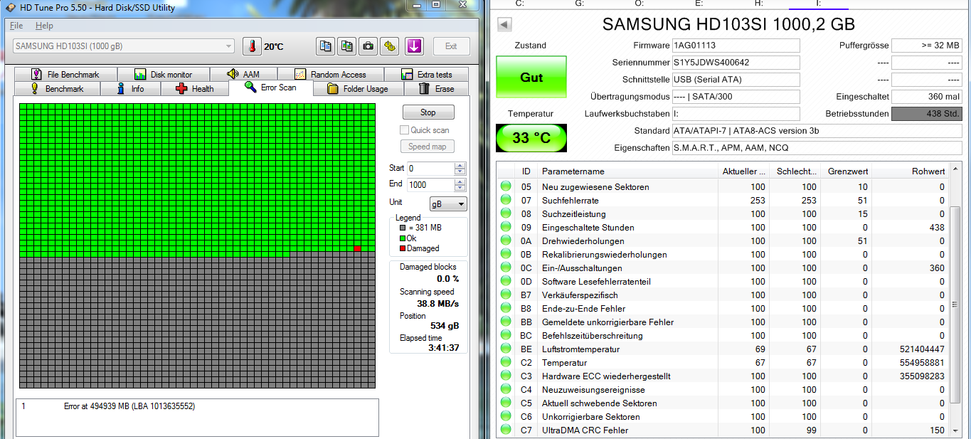

Der gesamte Bericht von DriveInfo:
http://i.imgur.com/rySWvIt.png
http://i.imgur.com/qyquxVB.png
http://i.imgur.com/R5bx0s2.png
Gut, gottseidank die Platte in Ordnung...nicht auszudenken...
Vielen Dank nochmals.
also, ich habe ja überhaupt keine, nicht die allergeringste Ahnung von Platten, schon gar nicht von der Interpretation dieser Werte, kann eben nur an für einen sinnlosen Laien "eindeutig" dargestellten Anzeigen wie etwa "Good" erkennen, daß da wohl irgend etwas in Ordnung ist an der Platte.
Ja, auch DriveInfo selber gibt ja ansonsten nichts über den / einen Fehler aus, sondern zeigt ja auch nach Meinung des Entwicklers keinen Fehler an.Welche Threshold soll das denn sein? Schau Dir mal CrystalDiskInfo an, die Spalten ID, Current, Worst, Threshold und Raw-Values kommen direkt vom Controller, den Namen muss das Programm selbst kennen und ebenso interpretieren sie den Status selbst. Die Grundregel ist, dass Zählerstände oder Messwerte im Raw Value stehen, der Controller interpretierte diese im Current selbst und zwar von einem Ausgangswert (meist 100, 200 oder 253) abwärtsgehend, also je höher umso besser. Die Worst zeigt dem niedrigsten Wert an den Current ja hatte (bei einige steht es teilweise auf 253 während Current auf 100 steht, damit will wohl anzeigen, dass Current sich nie verändert hat, eine von viele Ausnahmen die man bei den S.M.A.R.T. Werten findet) und weder Current noch Worst sollten den Threshold erreichen oder unterschreiten.
Ja, ja, hatte ich ja getan, hatte ihm ja den Report geschickt, diese Meldung gebe die Platte so aus, eine Erläuterung / Konkretisierung des / eines Fehlers sei aber eben nicht zu sehen, darüber werde nichts angezeigt, weil eben keine konkrete Fehlermeldung ausgegeben werde von der Platte. Der Zustand der Platte wird also als "not OK" angegeben, aber warum das so sein soll wird eben offenbar nicht ausgegeben von der Platte. Bzw., obwohl alle Werte der Platte ja offenbar in Ordnung sind, wird eben diese "not OK"-Meldung angezeigt, weil sie von der Platte ausgegeben werde.Das ist bei Deiner HDD hat nicht der Fall, oder zeige mit ein Attribut wo Current oder Worst <= Threshold sind, wie es die Meldung von DriveInfo nahelegt, welchen Threshold soll die Platte als verletzt habe? Das kannst und solltest Du den Entwickler mal fragen!
Danke für den Link, ja die benutze ich, meine Fotos waren von der Vorversion, glaube ich, in der neuen Version ist glaube ich nur ein Fehler beseitigt, der nicht einen Report aller gegenwärtig laufenden Platten auf einmal erstellen lies.Der scheint ja was dran gemacht zu haben, ich habe eben die 4.2.599er Version geladen, die kann die Rohwerte der Lese- und Suchfehlerattribute bei Seagate HDDs schon einmal korrekt auswerten.
Ja, hmmm, sind das nicht die hier (diese Rohwerte), die ich eingangs gepostet habe (das müßte der gesamte Bericht sein von DriveInfo; oder sollte da sonst noch ein Log sein?):Dann könntest Du Dir auch noch mal auf die S.M.A.R.T. Logs bei DriveInfo schauen ob dort ein Fehler gelogt ist, aber es würde mich sehr wundern wenn überhaupt je ein Selbsttest gemacht wurden, aber poste trotzdem mal einen Screenshot davon.

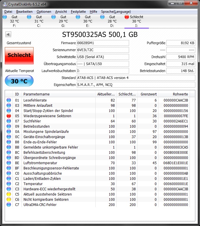

I
Inzersdorfer
Es wurden 2.046 defekte Sektoren durch Reservesektoren ersetzt, wenn in denen Daten lagen sind diese weg, ist z.Bsp. der Bootsektor betroffen kann die Platte nicht eingelesen werden. Das ist ein sicheres Zeichen für Schäden an der Platteroberfläche(n), IMHO sind nur noch 4 Reservesektoren verfügbar und ein weiterer Sektor kann nicht gelesen werden (ID C5), der muß eventuell ebenfalls ersetzt werden, die Platte sollte entsorgt werden.
Inzersdorfer schrieb:Es wurden 2.046 defekte Sektoren durch Reservesektoren ersetzt, wenn in denen Daten lagen sind diese weg
Wieviele Daten könnten das sein? Kann man das in GB einschätzen? Und was wäre dann mit dem Rest? Könnte man die theorteisch wiederherstellen?
I
Inzersdorfer
2046 Sektoren a`512 Byte = 1.047.552 Byte / 1023 KiB / 1 MiB.
Da sind keine Daten weg, da die Reservesektoren normalerweise erst benutzt werden, wenn schwebende Sektoren überschrieben werden, denn dann prüft der Controller diese nach dem Schreiben und wenn die neuen Daten dort nicht korrekt gelesen werden, wird der defekte alte Sektor durch den Resevesektor ersetzt, was der Autor des Unsinns eigentlich hätte wissen müssen. Wenn da Daten verloren gegangen sind, das ist das schon vorher passiert, nämlich als diese Reservesektoren aktiviert wurden. Verloren können jetzt hier nur die Daten in dem schwebenden Sektor sein und ggf. in weiteren defekten Sektoren die noch nicht als schwebend markiert sind, weil noch nicht versucht wurde sie zu lesen.
Eine weitere Möglichkeit wann Reservesektoren aktiviert werden ist, wenn der Controller Probleme beim Lesen eines Sektors hat und es erst nach mehreren Versuchen doch noch geschafft hat. Dann machen einige HDDs auch ein Recovery bei dem sie die Daten erneut auf dem Sektor schreiben, prüfen und ihn dann ggf. austauschen, aber das machen längst nicht alle HDDs, es wird auch nicht bei allen Sektoren gelingen die Daten doch noch korrekt zu lesen und wenn doch, dann gehen sie ja auch nicht verloren.
Die Diagnose das die Platte umgehen getauscht werden sollte, ist aber korrekt und hoffentlich gibt es ein Backup, da ich mich nicht drauf verlassen würde, noch alle Daten korrekt von der Platte lesen zu können.

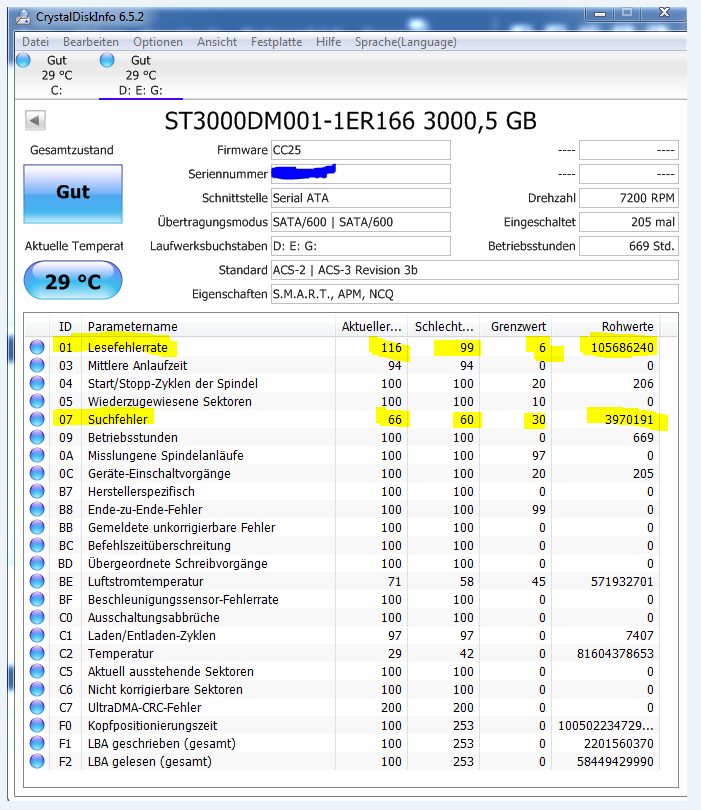

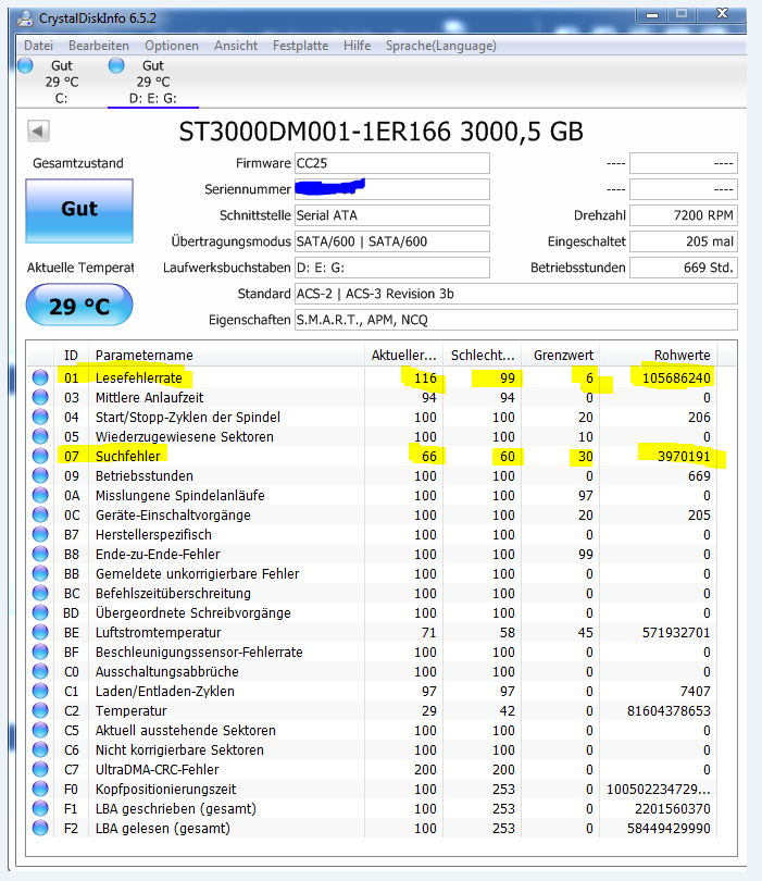

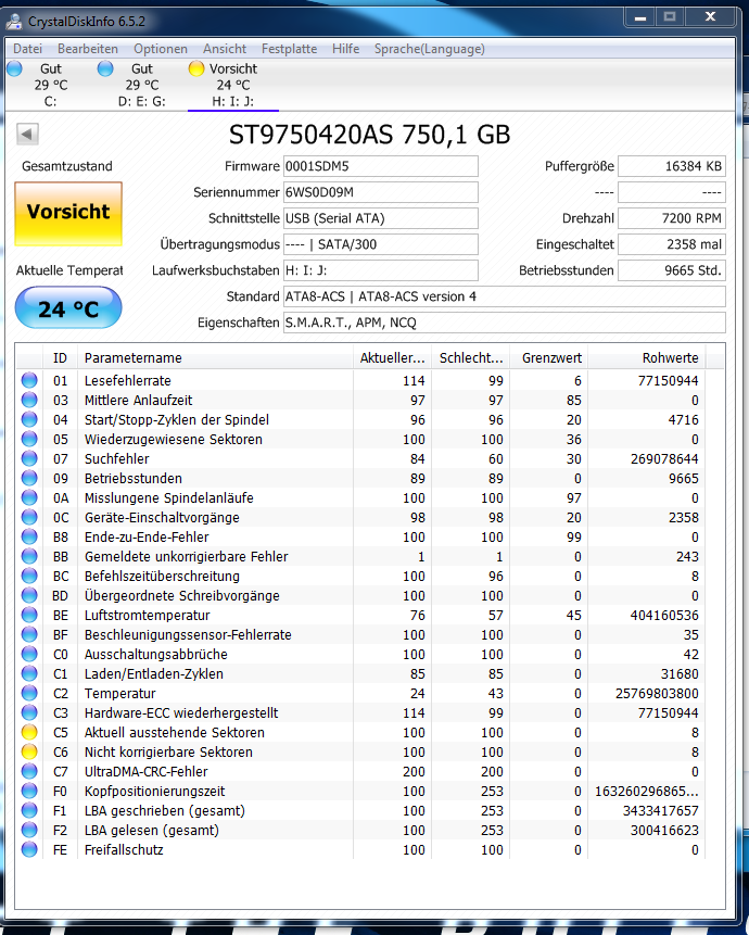

Moin Leute,
hab hier auch 2 Screenshots von CDI.
Diese Platte hier ist noch rellativ neu (3-4 Monate alt) und was mich etwas verwirrt ist 01 + 07 (Lese und Suchfehlerrate)
Wie kann man das interpretieren?
Und noch eine Frage nebenbei: Was bedeutet C (Laden-Entladen Zyklen?)

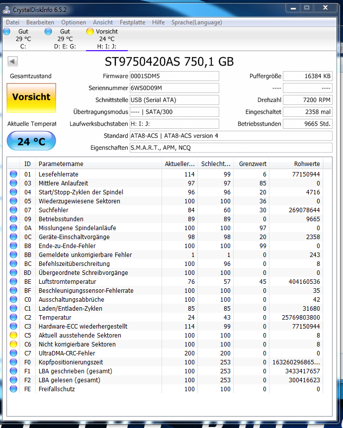

Und bei dieser hier, nachdem mein Laptop defekt war (paar mal einfach so ausgegangen), ist die Systemwiederherstellung nicht mehr richtig angelaufen und musste neu aufgesetzt werden. Hab gleich ne neue Platte genommen, da es auch sehr schwer war die Daten zu kopieren / zuzugreifen.
Wurden ja anscheinend noch keine Sektoren neu zugewiesen.... sind nur 8 St. nicht korrigierbar.
Platte jetzt mal formatieren und dann nochmal auslesen?
Bei der dezimalen Anzeige der Rohwerte kann man das schwer interpretieren, die macht für Seagate HDDs daher auch noch weniger Sinn als sonst schon (Tipp: Der Taschenrechner von Windows hat eine Ansicht "Programmierer", damit kann man ganz schnell und leicht Hex auf Dez umrechnen!). Dann würde man sehen, ob die vier linken Stelle 0000 sind, die zählen nur die wirklichen Fehler und die anderen 8 Stellen zählen die Anzahl der Vorgänge, der Aktuelle Wert dann im Verhältnis zu Anzahl der Fehler zu der Anzahl der Vorgänge etwas nach folgender Formel ermittelt:
C1 sind die Lade-Entlade Zyklen, dabei parkt eine HDD die Köpfe und schaltet dann einen Teil der Elektronik ab, ganz wenige HDDs reduzieren dann auch die Drehzahl der Spindel. Das sparte eben Strom, bei einer 3.5" sollen es bis zu einem Watt sein. Es macht aber auch Verscheiß und bedeutet eine Verzögerung die durchaus spürbar sein kann, wenn die Platte für einen Zugriffe erst aus dem Unload aufwachen muss. Dieses Unloadverhalten kann man bei Seagate HDDs meist über die APM Einstellung verändern. Stellt man ganz auf 254 (oder FEh) dann passiert das Unload weitaus seltener. Ein Nachteil bei Notebooks ist aber neben er etwas höheren Leistungsaufnahme, dann auch einer erhöhte Empfindlichkeit auf Schäden durch mechanische Stöße, die vertragen die Platten mit geparkten Köpfen besser.
Wie man sieht, muss auch erst eine bestimmten Anzahl von Vorgängen erfolgt sein, bevor der Aktuelle Wert überhaupt errechnet wird, ist dieser erreicht fällt er und steigt dann wieder, sofern es nicht keine/nicht zu häufig Fehler.
Noch gar nicht gewusst das man den Rechner umstellen kann. Allerdings ist das etwas verwirrend was der auswirft
Also können sich die Such/Leseraten Fehler mit der Zeit ändern, bzw. auch verbessern? Finde den Wert "Suchfehler" nur etwas... irritierend. Bei einer meiner Platten hat er Aktuell und schlechtesten Wert bei 200, Grenzwert 50. Die andere Platte hat 100/100 und 67 als Grenzwert. Ich finde nur das meine Platte vom Screenshot mit 66/60 Grenzwert 30 schon rellativ nahe am Grenzwert ist.
Achja, die 3TB Platte ist im Desktop PC. Laptop hab ich eine SSHD reingehauen, aber der ist immer noch defekt. Aber das ist eine andere Geschichte.
Das ergibt sich aus der Formel zu Berechnung des Aktuellen Wertes die Seagate verwendet. Es ist ja auch nicht ganz unlogisch zu sagen, dass es eben besser ist wenn noch kein Fehler nach viele Vorgängen aufgetreten ist als wenn erst wenig Vorgängen ohne einen Fehler absolviert wurden. Daher bleibt der Wert anfangs hoch bis die Mindestzahl an Vorgängen erreicht wurde, fällt dann ab und steigt wieder, wenn mehr Vorgänge ohne Fehler bzw. mit maximal einem Fehler erfolgt sind. Schalte auch die hexadezimale Anzeige und schau ob links im Rohwert 0000 steht, solange das so ist, ist alles bestens und perfekt, denn es gab noch keinen einzigen Fehler und besser geht es ja nicht.
Ist halt ein wenig wie mit dem unfallfreien Fahren, wenn Du sagst Du hättest noch nie einen Unfall gebaut, dann ist es eben auch nicht egal ob Du den Führerschein gerade erst einen Monat, ein Jahr, 10 Jahre oder 30 Jahre hast, das wirst Du dann auch beim Schadensfreiheitsrabatt sehen, den die Versicherung Dir einräumt, die machen das nämlich im Prinzip genauso. Der Fahranfänger der gerade erst den Lappen in die Hand gedrückt bekommen hat, hatte ja auch noch keine Chance eine Unfall zu bauen und muss daher einen höhren Tarif zahlen als der langjährig unfallfreie Fahrer der eben bewiesen hat, dass dies bei ihm wohl kein Zufall war.

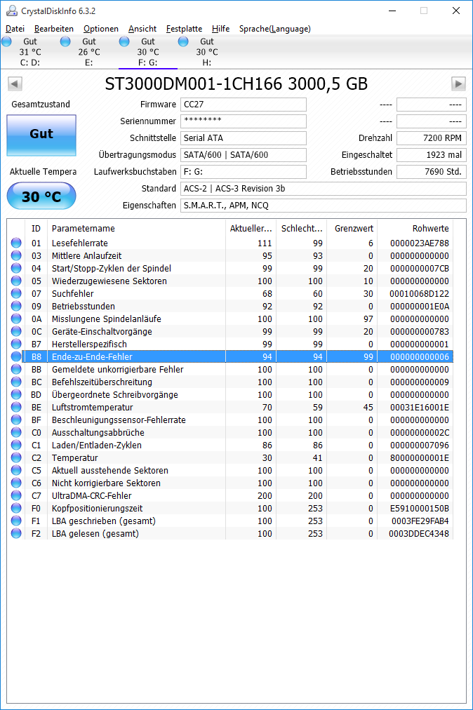

Hi Leute!
Wollte gerne mal eure Meinung lesen ob die nachfolgende Platte (Seagate ST3000DM001) ein Garantie Fall ist oder nicht.
Die Platte ist knapp 1 3/4 Jahre alt und laut Seagate Kundenservice ist sie auch noch im Garantiezeitraum, aber der nette Herr am Telefon meinte wenn Seatools keinen Fehler meldet ist es auch kein Garantiefall.
Der Fehler äußert sich dadurch das manche (große >1GB)Dateien nur mit weniger als 20 mb/s gelesen werden.
Was meint ihr?
Viele Dank schon mal!
EDIT: Habe gerade gelesen das man bei Seagate Platten HEX anzeige verwenden soll und habe das Bild aktualisiert.
Was meint ihr?
Die hat 6 Ende-zu-Ende Fehler, also Fehler auf den internen Datenpfaden und damit gehört die ersetzt, weil die Daten auf dem Weg zwischen Interface und Magnetscheide korrumpiert werden. Da ist die Toleranz 0, es darf keine solche Fehler geben und daher ist der Grenzwert auch 99, wird also beim ersten Fehler dieser Art erreicht. Prüfe mit Seatools das sollte da einen Fehler ausgeben und dann machst Du eine RMA. Wenn es widererwartend keine Fehler darin sieht, weise den Herrn vom Support mal darauf hin, dass es ja wohl nicht angehen könnte, dass ein so wichtiges Attribut einen Wert unter dem Grenzwert hat und es trotzdem kein Garantiefall sein soll.
