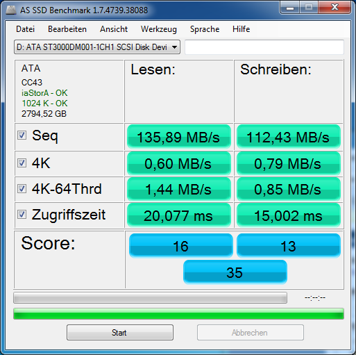

meine Festplatte Seagate Barracuda ST3000DM001 (15Monate alt)wird immer langsamer.
Der AS SSD Benchmark bestätigt meine Befürchtungen(Lesen/Schreiben MB/s- Seq:135,89/112,43- 4k:0,60/0,79- 4k-64Thrd:1,44/0,85- Zugriffszeit 20,077/15,002- Score:16_13_35)
Neuste Treiber für von dem Board Gigabyte GA-H87-HD3 (WIN7 64 bit) sind installiert. Ein anderes Sata-Kabel oder Steckplatz haben auch nichts gebracht.
Am Board liegt es wohl auch nicht, da die Primär- SSD Samsung 830 normale Transferraten hat.
Verabschiedet sich langsam die Seagate Barracuda ST3000DM001 oder kann es an was Anderem liegen?

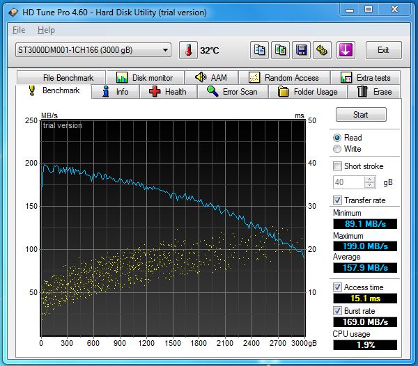

AS-SSD bencht auf Dateisystemebene und je voller die Platte wird, umso mehr geraten die Dateien auf die langsameren inneren Zylindern, auf denen es wegen des geringeren Umfangs auch nur etwa halb so viele Sektoren wie auf den äußeren Zylindern gibt. Da die Drehzahl immer gleich ist, sinkt damit die Geschwindigkeit auch auf etwa die Hälfte ab. Bei Deiner liegt die Übertragungsrate daher zwischen 100MB/s und 200MB/s, was man beim Benchen mit HD Tune auch gut sehen kann, weil HD Tune direkt auf die Platten zugreift, die Werte also nicht vom Filesystem und dem Füllstand abhängen:
Was Du siehst ist also bei HDDs komplett normal, denn da hängen die Transferraten immer von der Position der Daten ab und können nur vergleichen werden, wenn die Platten jeweils gleich partitioniert und frisch formatiert sind, sonst ergeben die Ergebnise ebensowenig Sinn wie die Ergebnisse von HD Tune bei SSDs. Man sollte eben immer den passenden Benchmark nehmen, wenn man die Antwort auf eine bestimmte Frage sucht und verrennt sich bei der Interpretation der Ergebnisse schnell, wenn man die Hintergründe nicht kennt und den falschen Benchmarks eingesetzt hat.

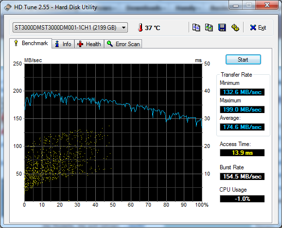

HDD Tune:Seagate3.png
Wie Du siehst, kann die Freie 2.55 Version nur bis 2TiB benchen, aber passiert auch in Reviews, dann das bemerken nicht jeder. Aber immer wenn der Unterschied zwischen Min und Max nicht etwa den Faktor zwei ist, dann sollte man genauer hinsehen, denn meist ist dann etwas falsch.
