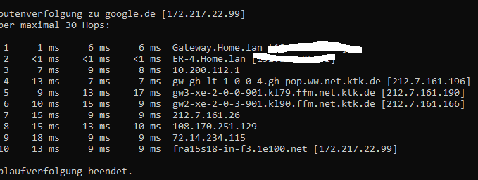

das ist tracert:
765448
es zeigt nur welche knoten ip packet passiert zum ziel.
bei dir dürfte "Gateway.home.lan " fehlen das es meine konfig und benennung ist.
ER-4 wäre bei dir die Fritzbox und nächste IP die vom Provider.
Tracert besagt nicht viel über deinen internen Netzwerk oder Probleme darin.

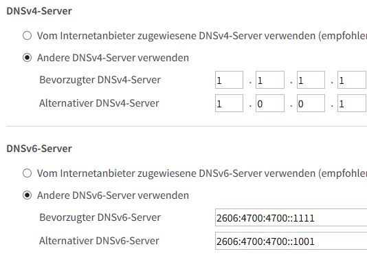

ich habe jetzt mal folgende Einstellungen im Router vorgenommen:
765833

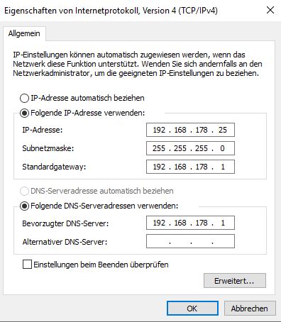

und in den IP Einstellungen vom PC folgendes wieder hergestellt:
765832
Ob ich jetzt den DNS am PC ändere oder nicht hat anscheinend keine Auswirkungen. Google und andere Seiten starten momentan einwandfrei. Was aber noch nichts bedeutet. Das kann man erst im laufe des Tages sehen. Oder auch schon in 5 Minuten. Sollte oder muss ich hier trotzdem was ändern?
