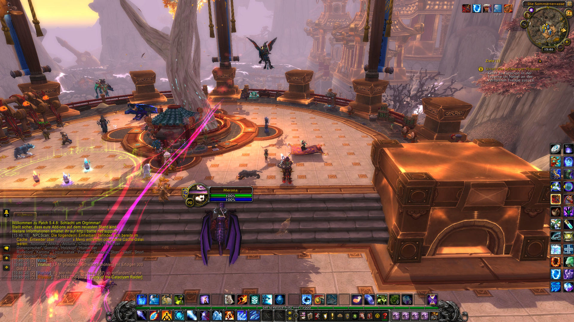

Das sind die Werte in WoW auf Ultra wenn ich starte, allerdings stürtzt WoW nach 30 Sekunden ab.
Edit * Werte werden nicht angezeigt, seltsam :O
Also der Absturz war jetzt einmal, jetzt läufts momentan stabil mit 70 fps und alle temperaturen ca 60° C
Kann bei den Werten jemand was ungewöhnliches erkennen oder etwas das ich noch ändern sollte/kann?

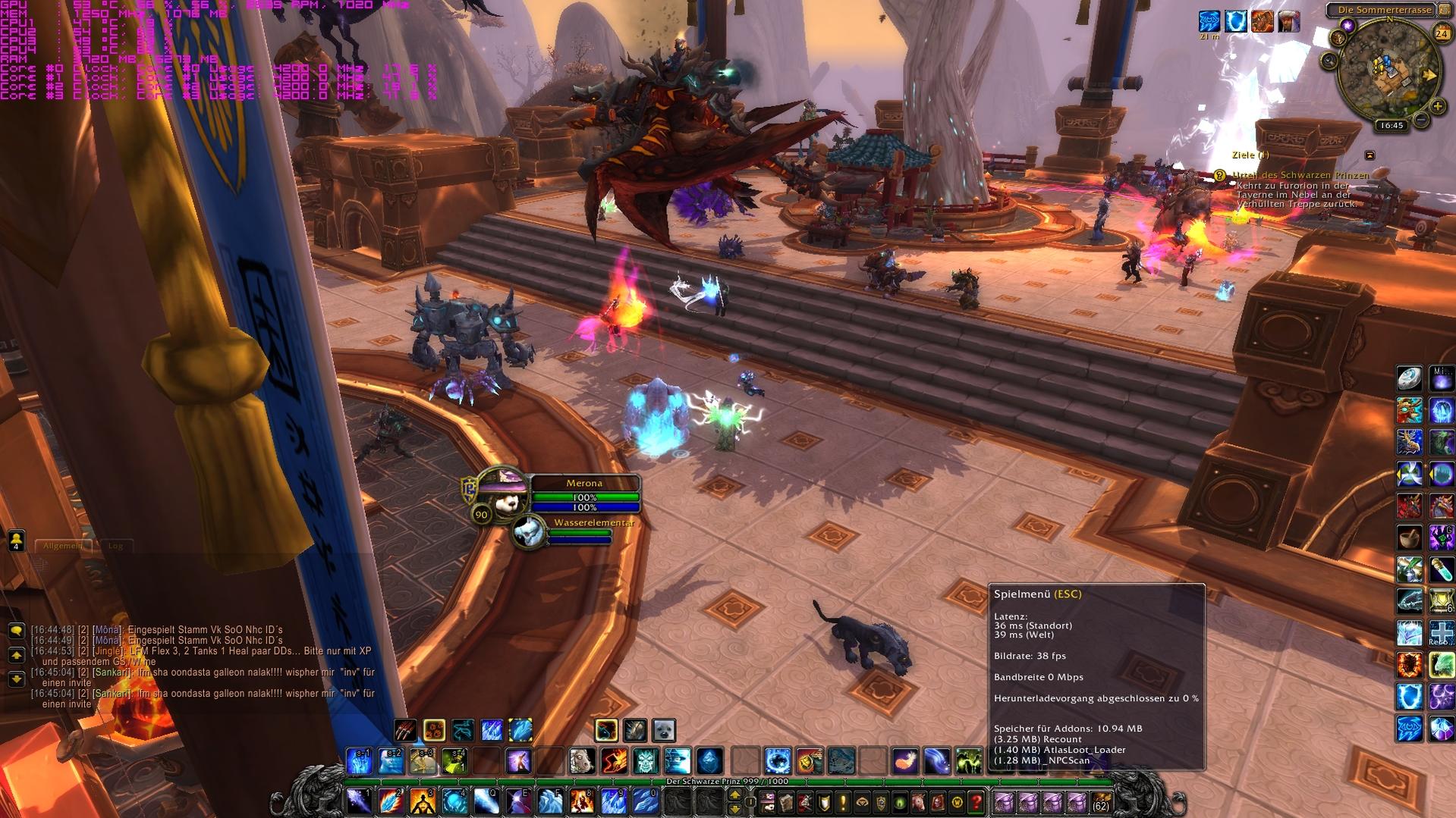

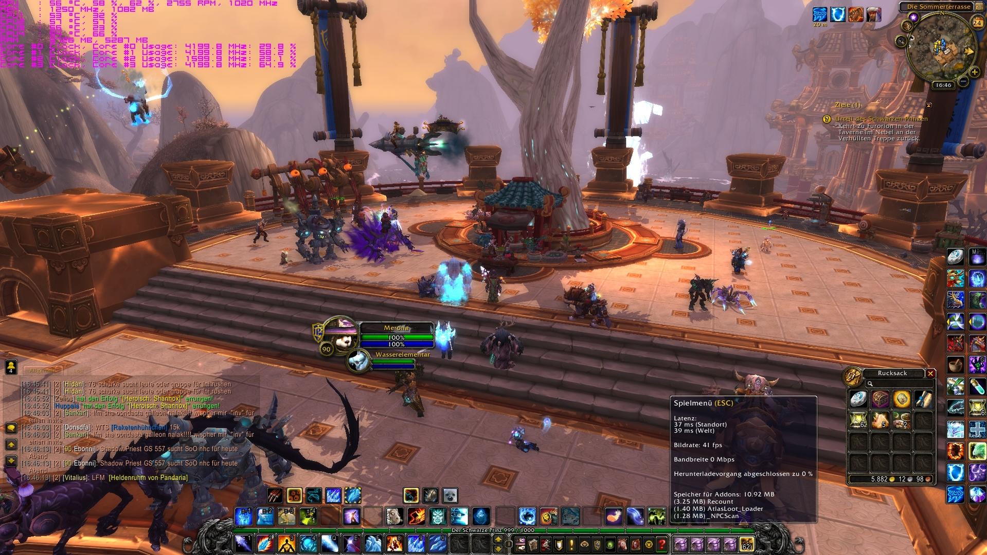

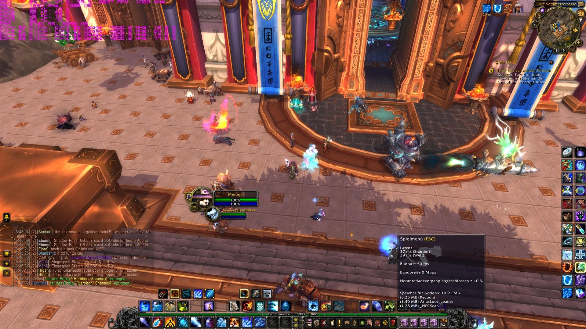

Hier sind einige Screenshots :
gpu 1020mhz bei 60% Last?
hast du die von mir empfohlen 30mhz senkung vorgenommen?
