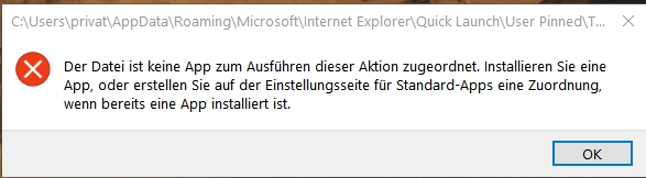

Ich habe mal wieder ein Problem mit den Symbolen in der Taskleiste - sie funktionieren mal wieder nicht.
Wenn ich z. B. auf das Symbol von "Firefox" klicke bekomme ich folgende Fehlermeldung:
780455
Ich habe alle Programme in der Taskleiste schon neu installiert, brachte aber keine Besserung. Bei Allen Symbolen kommt exakt die gleiche Fehlermeldung, wenn ich drauf klicke. Wenn ich auf die
Eigenschaften der Symbole klicke, stimmen der Ort des Verknüpfung immer. Und unter "Allgemein" steht bei allen Symbolen immer als Pfad "C:\Users\privat\AppData\Roaming\Microsoft\Internet Explorer\Quick Launch\User Pinned\TaskBar". Ist doch alles richtig. Warum funktionieren die Symbole nur in der Taskleiste nicht? Ich wird noch irre. Seit Windows7 habe ich den ständigen Ärger mit den Symbolen in der Taskleiste. Das nervt gewaltig!

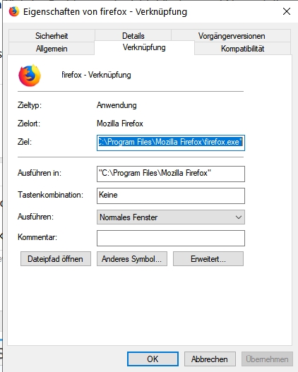

Kannst du mal einen Screenshot von den Eigenschaften (Reiter "Verknüpfung") von deiner Firefox-Verknüpfung machen und hochladen?
Eigentl. ist dort ja direkt die .exe des Programms verknüpft.

Meinst du so?

Jo genau. Schaut eigentl. gut aus.

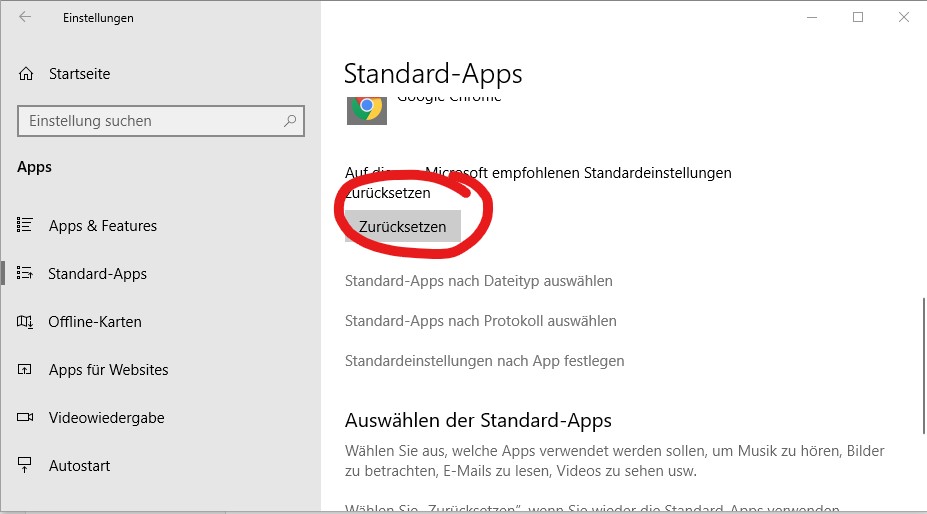

Du könntest mal versuchen die Dateizuordnungen zurück zu setzen. Musst du dann zwar für die Dateitypen die zu tatsächlich mit anderen Programmen öffnen willst wieder einstellen. Aber so könnte man zumindestens das ausschließen.
Einstellungen > Apps > Standard-Apps > Button "Zurücksetzen"
780459
"Zurücksetzen" brachte auch nix. Zur Info. Ich habe exakt das gleiche Problem mit Win7 auf meinem Zweit PC. Hier erst wieder seit Win10 1809 (vorher 1709).
