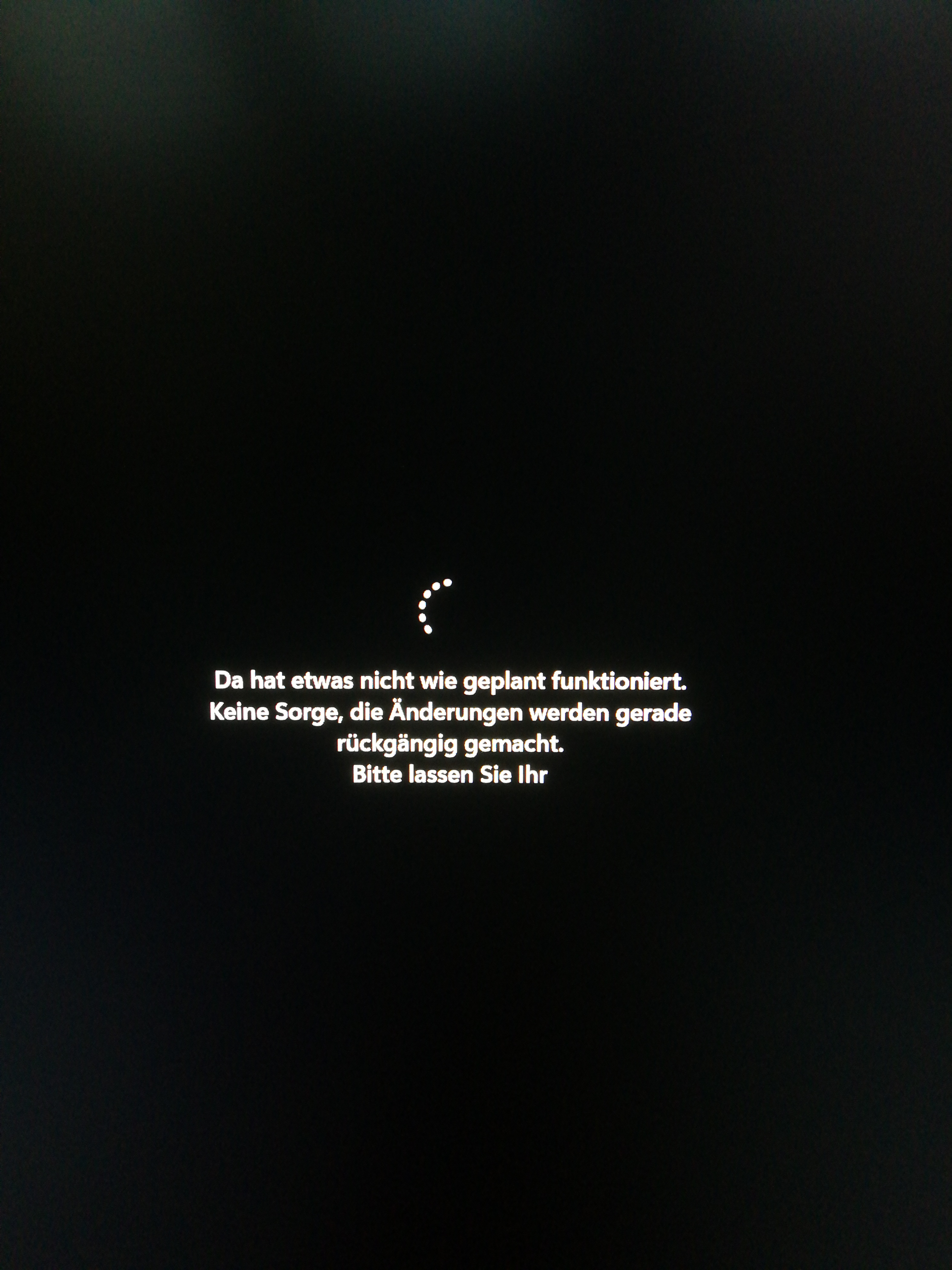

Das Update wird im Hintergrund geladen und installiert. Beim nächsten Neustart kommt wie gewohnt die Installation, welche es jedes mal bis 96% schafft.
Dann tritt ein Fehler auf und das Update wird zurückgerollt. Das Ganze dauert ca. 20 Minuten und tritt alle paar Tage erneut auf. Es nervt!

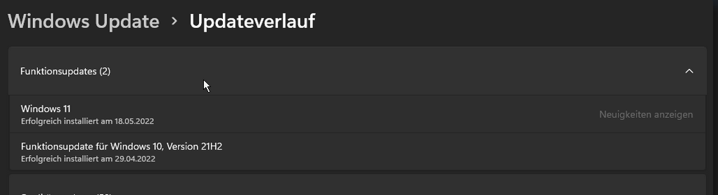

Im Windows update und dort im Update verlauf:

Tatsächlich. Ich dachte das sind die erfolgreich installierten. Gut, damit kenne ich nun den Schuldigen.
Wie kann ich nun eine erneute Installation verhindern?

Das Zurücksetzen macht der PC ja alleine
Danach versucht er es aber wieder und wieder und wieder. Daher will ich dieses eine Update blockieren.

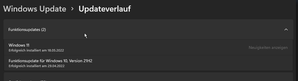

Und dann sieht es wieder so aus:
Hatte mich vorhin doch nicht verguckt. Da sieht man nämlich die fehlgeschlagenen Versuche nicht. Hatte schon an mir gezweifelt.

Das war ein Upgrade von 10 auf 11 über Windows Update?
Man sieht es ja eigtl auch aber das ist schon ein Jahr her und sollte keine Rolle mehr spielen jetzt.

@Nickel Ja es war ein Upgrade von 10 auf 11, aber das ist ja nicht Schuld am Problem. Windows 11 läuft ja seit Mai 22 problemlos bei mir.
Das hier ist das Problemkind (siehe Post #3)
