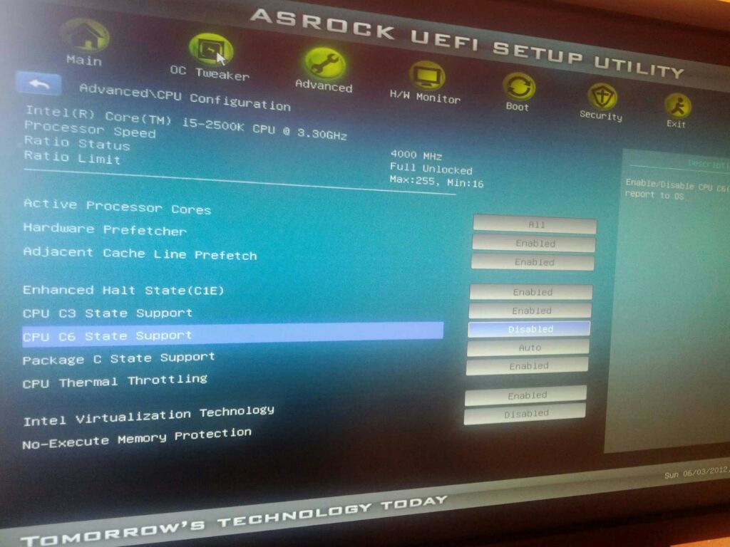

Dein Screenshot von CPU-Z sagt nur, dass deine CPU VT-x unterstützt aber nicht ob es aktiviert ist oder nicht.
Im BIOS kannst du unter den CPU Features dann VT-x aktivieren, manchmal heißt diese Option auch IVT.
Hatte genau das selbe Problem. Mit Aktivieren von VT-x/IVT läuft VirtualBox ohne Probleme mit Win8 64-bit.
Also bin momentan im UEFI, entweder ich bin blind oder dumm oder kA :D
du musst die "No-Execute Memory Protection" aktivieren, daran lag es bei mir
