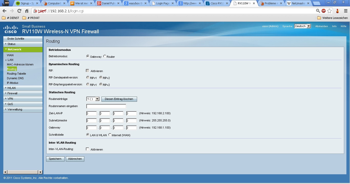

Hast du mal einen Screen von den Routingeinstellungen?
da wäre das Bild, hier könnte ich routen einfügen
Ist schon alles ziemlich verflixt mit diesen AIOs.
Theoretsich müsstest du nur eine Route ins Zielnetz 10.10.50.0 mit dem Gateway des Subinterfaces des VLANs legen. Aber wie gesagt ist es fraglich ob der Router das mit sich machen lässt, ja ob er überhaupt dich die Subinterfaces sehen lässt und wenn er sowas macht ob er dann nicht sofort sämtliche VLANs routet.
Einfacher wäre es wahrscheinlich im Bereich Firewall einfach Verbindungen der Subnetze untereinander zu verbieten bis auf das Druckernetz und dann "inter VLAN routing" zu aktivieren.
